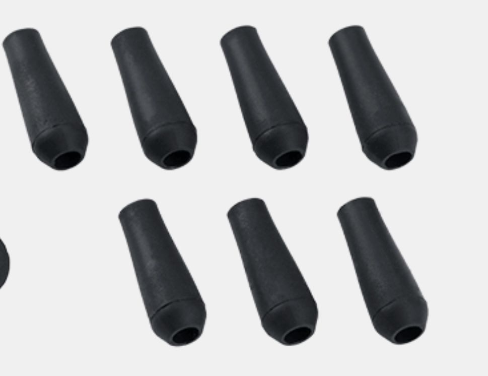

Mir sind diese Kabelpugs am Capra kaputt gegangen an den vorhandenen Leitungen.
Gibt es da eine Lösung (eventuell Drittanbieter) um die Öffnungen zum Rahmen mit anderen Plugs zu schließen?
Ich möchte ungern die Hülse rausziehen um neue YT Plugs einzufädeln.
Danke!
