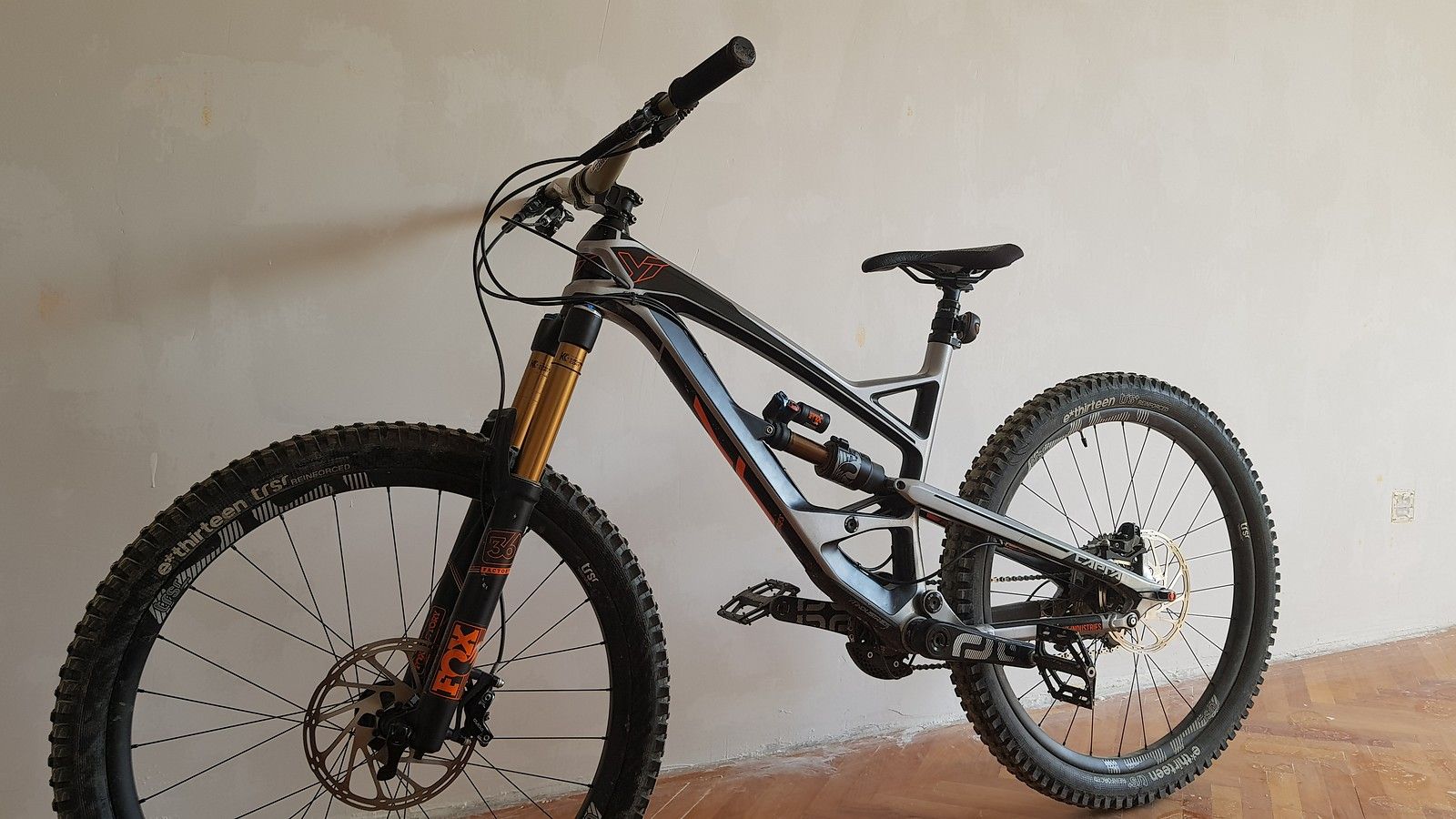

Soooo
Heute habe ich das erste mal ein Pressfit Innenlager + Kurbel getauscht und ich muss sagen das sich meine Abneigung gegen PF dadurch nur verstärkt hat. :p
Zum Tausch.
Ich habe die Fake 170mm RF Aeffect durch eine 165mm GX Eagle DUB ersetzt.
Ich bin einfach nur erleichtert das ich RF Kurbel am Capra los bin.
Das RF Clinch System ist nervig und die Preise und Auswahl für Kettenblätter sind schlecht sowie die nicht vorhandenen Boost Option.
Endlich habe ich eine vernünftige Kettenlinie. :daumen:

@OneTrustMan
Super, thx für die Infos. Wäre auch ein Wechsel den ich so interessant fände.
Welches Werkzeug fürs Innenlagerabziehen hast du denn verwendet?
Hast du beide Kurbeln mal gewogen?
Ist der Kurbelarm der GX Eagle auch 10mm kürzer? Die Affect ist ja wirklich ein bisschen Fake.
Werden bei Pressfit DUB die zusätzlichen 2mm auch konsequent für mehr Lagerfläche verwendet?
Naja, die Kettenlinie ist doch bei Race Face auch Boost, ob ich die nun mit Kettenblatt Offset oder Spacern verschiebe kommt doch aufs Gleiche raus. Sollte doch höchstens einen minimal anderen Q-Faktor geben.

Zum Ausschlagen habe ich eine dieser Steuersatz Ausschläger verwendet.
Zum Einbauen habe ich meine Acros Steuersatz Presse genommen die ich mit Teilen aus dem Baumarkt an die 29mm angepasst habe.
Die GX Kurbel + Lager is ca. 30g leichter
Ja die Kurbel ist tatsächlich kürzer.
Die Lager und vor allem die Einpressfläche beim Dub sind größer.
Ich hoffe es hält lange.:)
Ich gabe die Raceface Kettenlinie auf bestenfalls 51mm gemesen.
Jetzt sind es endlich 52mm und meine Kette springt nicht mehr beim rückwärts treten.
Nur noch ein leichtes ziehen.
