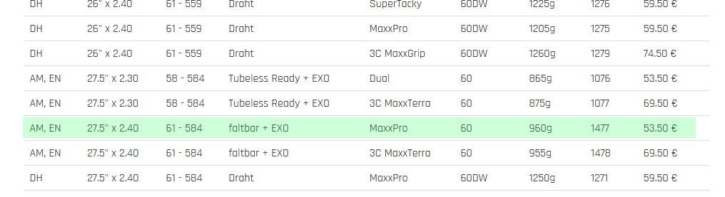

Laut Maxxis HP ist der Typ HR2 ohne "Tubeless Ready". Aber ist wurscht, oder?

Ähnlich wie Du: Grip ist Top, fährt sich auch durch Schlammlöcher ganz gut. Aber wenns etwas matschig ist, kann man am Ende mit der Erde in den Stollen nen Blumentopf füllen...mit dem Rest, den man nicht im Gesicht hat.
Gibts in 2.4er ohne Tubeless ready geht aber genauso und als 2.3er mit Tubeless ready. Best Pneu fahr ihn mit Tubeless ready in 2.3er vorne den mit allen Goodies seit 3 Wochen mein neuer Lieblingsreifen. Der klebt halt gut, mit Mashguard merkt man das nicht so und bei schnellere Fahrt klebt nicht mehr so viel dran.
Ja, ist ohne Tubeless Ready. Hat sich aber trotzdem sofort abdichten lassen und bleibt dicht.
Gegen Matsch im Gesicht hab ich ja nix, aber die Riesen Steine die da einschlagen sind nicht so dolle.
Das hatte ich so bisher nie.
Hmja mal sehen, muss demnächst eh wieder Zeugs bestellen. Vielleicht hol ich mir auch mal so n Mashguard mit.
Habt Ihr da ein spezielles Tubeless-Kit verwendet?

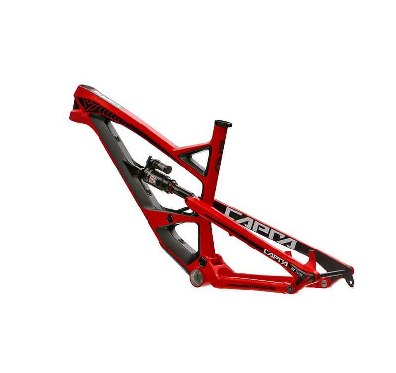

Bin zwar kein Experte. Aber sieht für mich danach aus als ob die Lackschicht aufgeplatzt ist. Hatte so ne Stelle an meinem ersten Carbonbike. Bin 2 Jahre ohne riss / Bruch weiter gefahren :)
Meine seit Geburt verbauten Röntgenaugen sagen mir, es könnte nur eine abgeplatzte Lackschicht sein.
Sieh es pragmatisch, denn was willste machen? Selbst wenn es ein Riss wäre, wäre der Rahmen im Eimer. Also weiterfahren und beobachten. Und keine Angst, das vielzitierte Szenario, wonach so ein Rahmen urplötzlich und mit aller Gewallt unter einem zusammenbricht, tritt wohl eher selten auf. Ich hatte mal einen Alurahmen unterm Hintern gehabt. Der brach recht gemächlich und sturzunkritisch. Bei einem Cube Carbonrahmen brachen mir die beiden Kettenstreben, während einer Abfahrt im alpinen Gelände. Und das war auch recht easy und unkritisch.
Ich drück dir die Daumen, dass alles ok ist.
