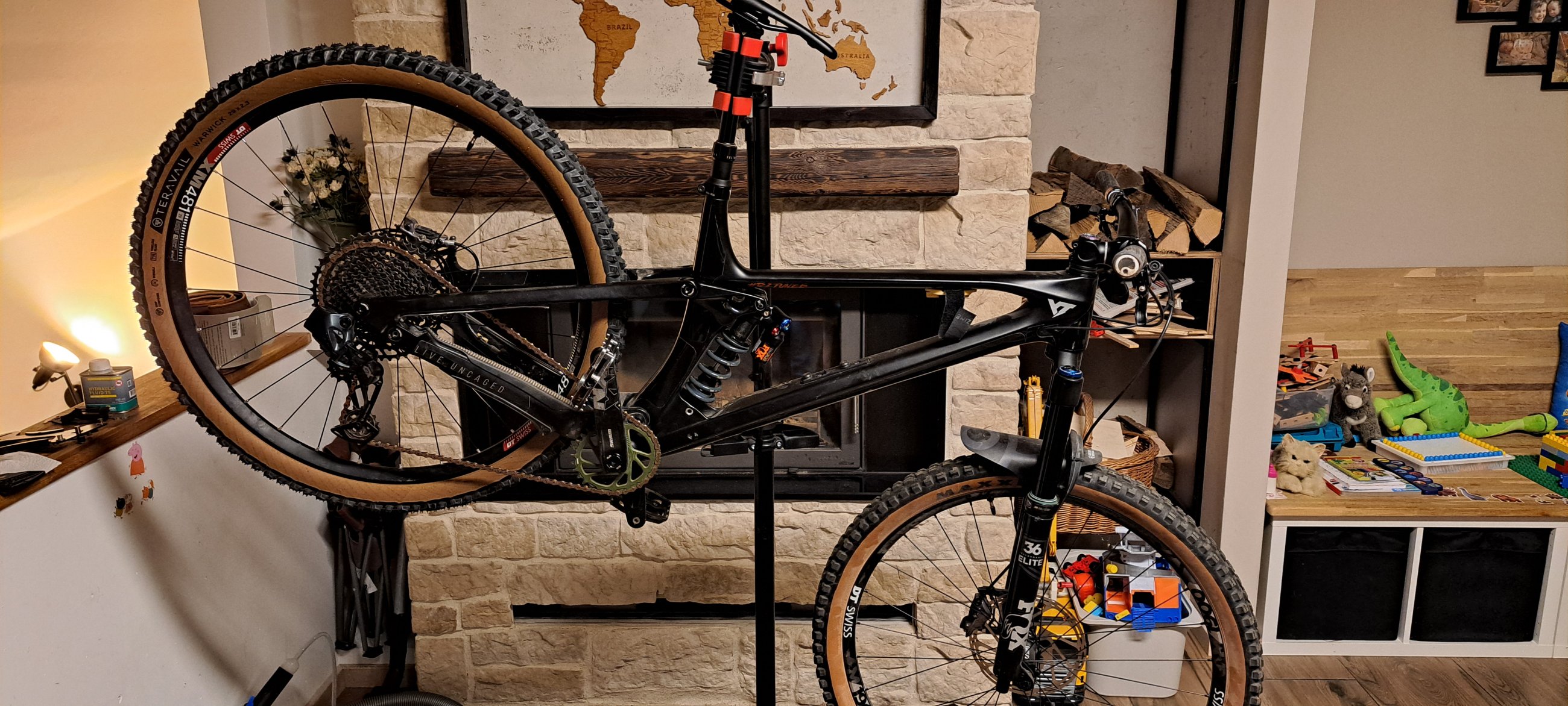

Nein. Das Izzo nicht, aber besessen hab ich schon das Neuron CF 2022 und das SC Tallboy, beide mit dem DPS. Für mich genug Erfahrungen mit dem Kollegen. Durfte das SC 5010 für ein paar Wochen testen (ähnlicher Einsatzbereich wie das Izzo uncaged, hat sehr gut gepasst mit nem piggy.
Ich nehme auch an, dass es nicht schadet wenn ich 500HM wieder nach unten rolle mit 100+kg etwas mehr Öl im System zu haben.
