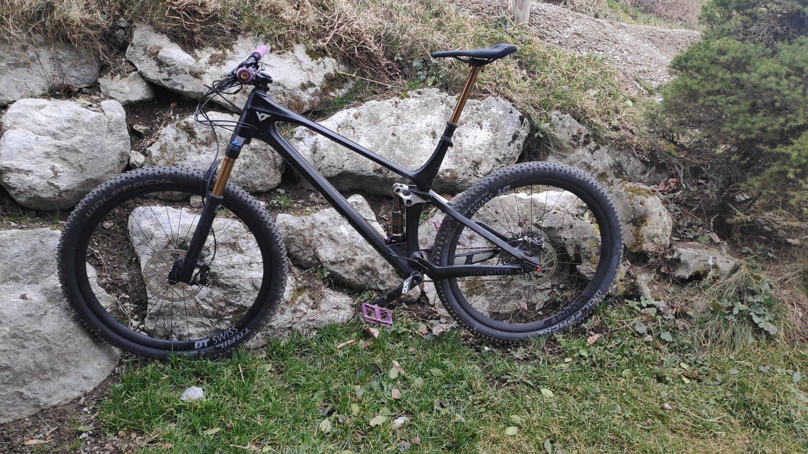

Servus zusammen seit letztem Montag bin ich auch Izzo Besitzer.
Nach der ersten Ausfahrt muss ich sagen das es eine gute Entscheidung war vom Enduro auf ein trail bike umzusteigen. Für den Park hab ich noch mein DH Bike und bei mir im Alpenvorland waren die Auffahrten mit dem Enduro deutlich mehr Quälerei. Bergab hab ich jetzt mehr Spaß weil ich nicht mehr im 29er Enduro warpspeed dahin ballern muss um zu merken das ich fahre. War überrascht wie gut das Izzo im wirklich sehr steilen bergab funktioniert. Bin jetzt sicher langsamer unterwegs aber mehr gefordert was ich spaßiger finde.
Rahmengröße ist XXL
Gewicht sollte bei 12.5kg liegen je nach Waage mehr oder weniger.
Die Pedale sind schon anderen gewichen weil die Lager kaputt sind und ich momentan keine Ersatzteile in UK bestellen kann.
Mit der Vorbau Länge spiele ich auch noch ein bisschen ein 45mm ist schon auf dem Weg.
Ich hab Wolfpack Cross in 2.4 vorne und hinten tubeless und einen Scott twinlock Hebel montiert.
Grüße Flo
