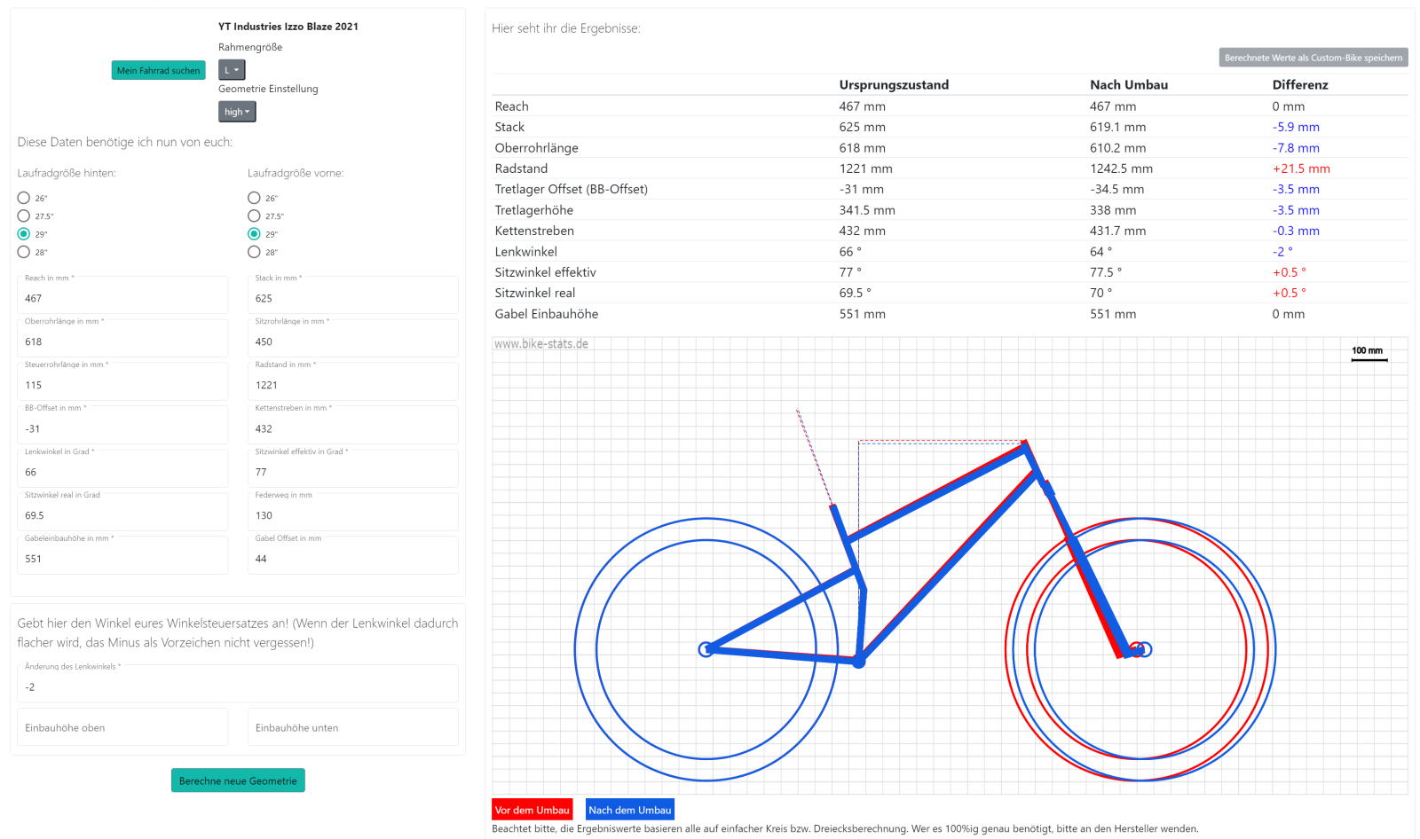

Steuersatz:
Wie weit ändert sich der Reach? Ist deswegen dein Sattel so weit vorn?
Ja, ist der Tailor Cage, diese Beschde.
Der Reach wird kürzer, ich meine ca. 5 mm. Der Sattel ist so weit vorne, da ich gerne annähernd die gleiche Sitzposition wie auf meinem Saturn 16 hätte und um das Steigen des Vorderrades zu verhindern.
Habe da sehr oft mit der Kurbel aufgesetzt beim Singletrails hochkurbeln. Außerdem wird der Sitzwinkel so maximal steil
Sehe ich auch so mit der Bodenfreiheit auf Singletrails und mit dem etwas steileren Sitzwinkel durch die High-Position. Das Izzo ist schliesslich mein Trail-Bike, wird weniger für richtig ausgewiesenes DH genutzt.
Der originale Lenkwinkel genügt mir aber.
Ist schon originell so ein flacher LW mit dem Steuersatz. Das gab's noch nicht. 👍
Ist das ne 140er Pike? Damit wird der LW ja noch mal etwas flacher als mit einer 130er Gabel. ;)
Hoffentlich macht das auf Dauer der Rahmen schadlos mit.
Nein, da mir das Tretlager zu tief ist in low. Habe da sehr oft mit der Kurbel aufgesetzt beim Singletrails hochkurbeln. Außerdem wird der Sitzwinkel so maximal steil
Hab's jetzt nicht gerechnet, aber grob überschlagen ist die Tretlagerhöhe nicht gross anders. 2-3mm???
Beim Sitzwinkel sieht es bestimmt ganz anders aus. Dafür lohnt es sich m.E. eher. Wenn man schon den -2º Steuersatz sowieso.
Die Kombi (-2º in high statt -1º in low) wäre eine Überlegung wert auch für mein Jeffsy.

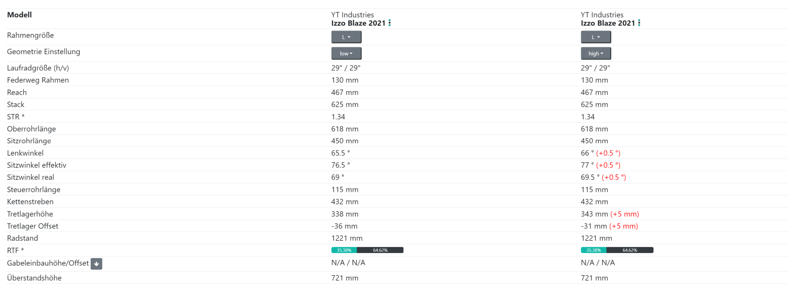

Wie ist denn generell die Einstellung zum Clip - High oder Low Einstellung?
Aktuell fahre ich in low - gerade am Anfang habe ich häufig aufgesetzt. Da hatte ich noch weniger Druck aufn Dämpfer.
Ich fahre high- das ständige aufsetzen am trailbike in low nervte.

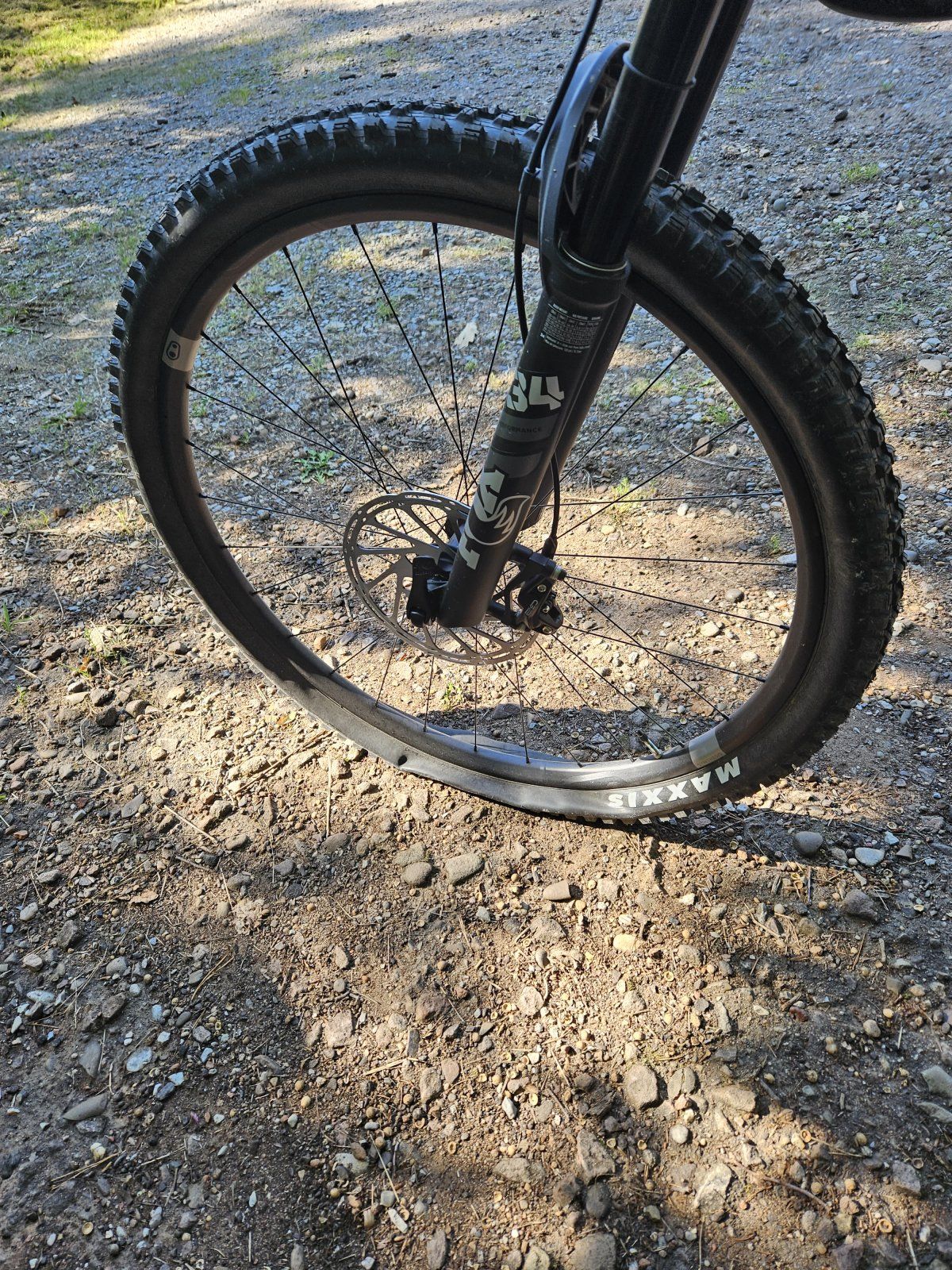

Ich grätsche mal mit ner Bremsenfrage dazwischen.....
Meine MT5 Magura mit Galfer Scheiben kommt wohl endlich die Tage und möchte bis dahin alles da haben.
Ich gehe auf 203 vorne und 180 bleibt hinten vom Durchmesser.
Ich benötige somit eigentlich nur 2 Stück Spacer für vorne aka 1,5mm Beilagscheiben?

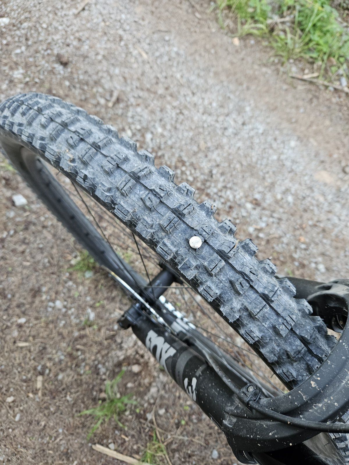

Jawoll. Neuer Rekord. So schnell hatte ich noch nie einen Platten.
Reißzwecke im Wald...... Kotz.
Natürlich nix dabei. War zu faul den Rucksack zu packen.
Dann muss man halt 4km durch den Wald zurück laufen.
Wenigstens wars auf dem Rückweg.
