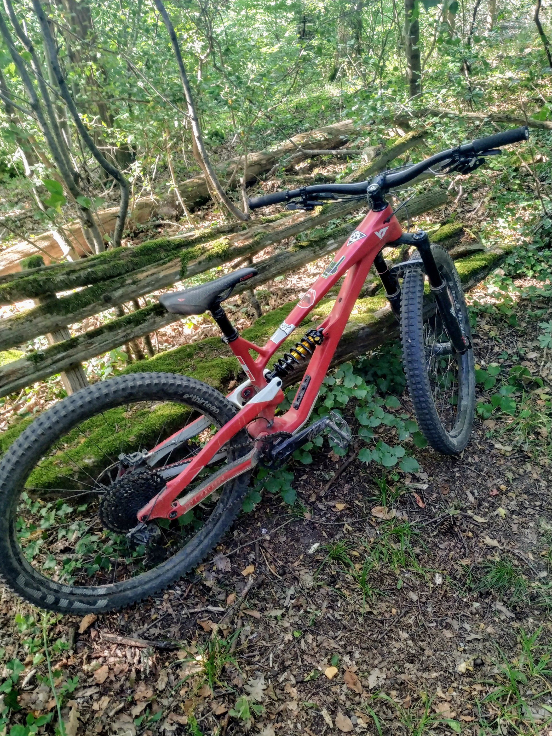

So, gestern kam mein Jeffsy CF Pro 27,5 in XXL (rot):
Bestellt am 28. Juni,
Bezahlt am 2. Juli,
Geliefert am 8. Juli.
= Soweit TOP
Zu den Gewichten:
Laut Homepage: 12,9 kg (in S, ohne Pedale, mit Schläuche)
Laut Bestellbestätigung: 13,8 kg (in XXL, ohne Pedale, mit Schläuche)
Selbst gewogen, out of the Box: 13,75 kg (in XXL, ohne Pedale, mit Schläuche)
Jetzt gehts an die Umbauten. Mein Ziel ist 13,7 kg inkl. Pedale, Tuebless, neuen Reifen, Bashguard, neues Kettenblatt und DebonAir Shaft mit 160mm.
Was nicht sauber funzt ist die Sattelstütze. Sie zickt ziemlich, in den Ausgangszustand zurück zu kommen. Hier muss man immer leicht nachhelfen. Hat hier jemand Erfahrung? Woran kann das liegen?
Mir war gar nicht bewusst, dass diese nicht stufenlos ist!? Ist noch sehr gewöhungsbedürftig.
Jepp, die ist mechanisch. Muss man sich ein bisschen dran gewöhnen. Meine löste erst sehr spät aus, musste ein bisschen schrauben. Unter dem Hebel.
War bei meiner genauso. Bei TheHive reklamiert und sofort neue zugeschickt bekommen. Ist zwar toller Service, aber die schlechte Qualität der e13 Stützen nervt (vorige 2 Stützen hatten ziemlich viel seitliches Spiel)
Auch optisch Mega :i2: Haben die Coil-Dämpfer eigentlich immer das gleiche Einbaumaß wie die „normalen“ Dämpfer?
Denke schon....
Der Cane Creek von mir hatt die selbe EBL wie der RS wo original drin war und gibt wohl sogar 150mm Federweg frei statt 140mm. Ist halt etwas aufwendiger zum einstellen aber klebt abartig am Boden und hat trotzdem megapop.Leider halt auch etwas schwerer,Aber lohnt sich schon...
@mathis2
genau den wollte ich auch in meins reinstecken. Hab bloß noch kein günstiges Angebot gefunden.... :) welche Federhärte bei welchem Gewicht hast du verbaut?
Warum der Coil Dämpfer? Hat Dir die Hinterbauperformance mit dem Luftdämpfer nicht gefallen?
Nein den Deluxe fand ich nicht so gut.fuhr den mit 40%sag.habs nicht hingekriegt bei nem passenden Luftdruck auf 30%zu kriege n.beim Lock Out Modus bergauf sass ich immer halb im Federweg. bei langen härteren Abfahrten hatt er regelmäßig verhärtet und nicht mehr gescheit funktioniert und der Vorteil von coil ist auch 150mm Federweg

Du fährst doch ein 2019er Jeffsy CF Pro... der Dämpfer darin hat 230x60mm. Und den CC Inline Coil find ich aber ums verrecken nicht länger als 216mm Einbaulänge.
/Edit: ok ich bin blind.... Kaum schaut man beim 29er, dann passt auch :rolleyes:
Hat zufällig schon jemand nen brauchbaren Coil-Dämpfer für 230x60 bzw. 230x65mm aufgetan? :D
Hat da auch was mit Ausgleichsbehälter Platz? Mit dem DPX2 im Pro Race scheints ja zu klappen... Dann wäre die Auswahl doch etwas größer...
