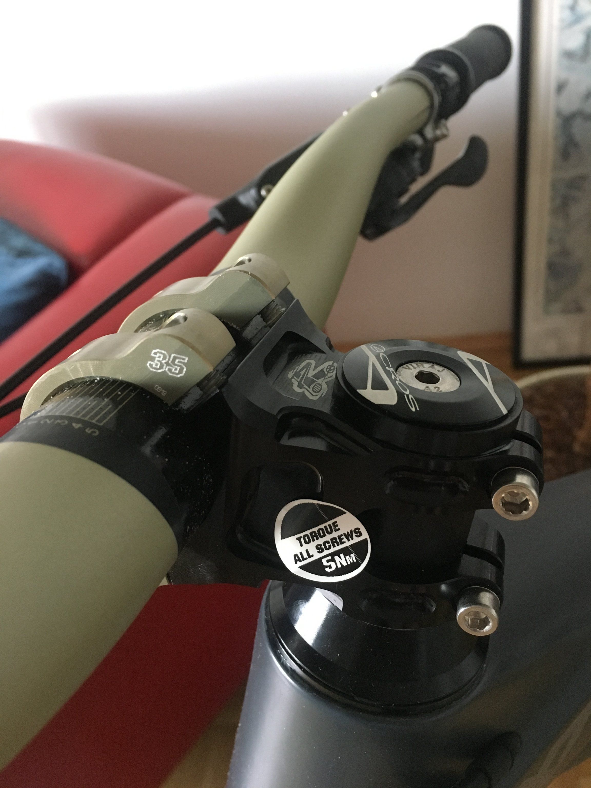

Hallo,
Beim renthal Lenker mit Vorbau habe ich oben einen ziemlichen Spalt, ist das normal? Hatte ich so noch nicht bei anderen Lenkern in dem Ausmaß. AEB49FED-595E-473E-914E-66E006EF150E.jpeg

Hallo,
Beim renthal Lenker mit Vorbau habe ich oben einen ziemlichen Spalt, ist das normal? Hatte ich so noch nicht bei anderen Lenkern in dem Ausmaß.Anhang anzeigen 886811
Moin, ja das ist normal. Unten zero gap und oben mit einem Spalt. Das steht aber auch im Handbuch bei der Montage des Lenkers.
Grüsse Jo
Der Spalt muss unten sein. Oben also dicht und unten der Spalt. Dann ist es richtig
Moin, es ist genau umgekehrt. Unten darf kein Spalt sein....da steht auch am Vorbau Zero gap. Steht aber auch im Handbuch. So wie es auf dem Bild zu sehen ist, ists auch richtig.

Ort
München
Grüsse Jo
Ok vielen Dank, sah nur so ungewohnt aus :)
