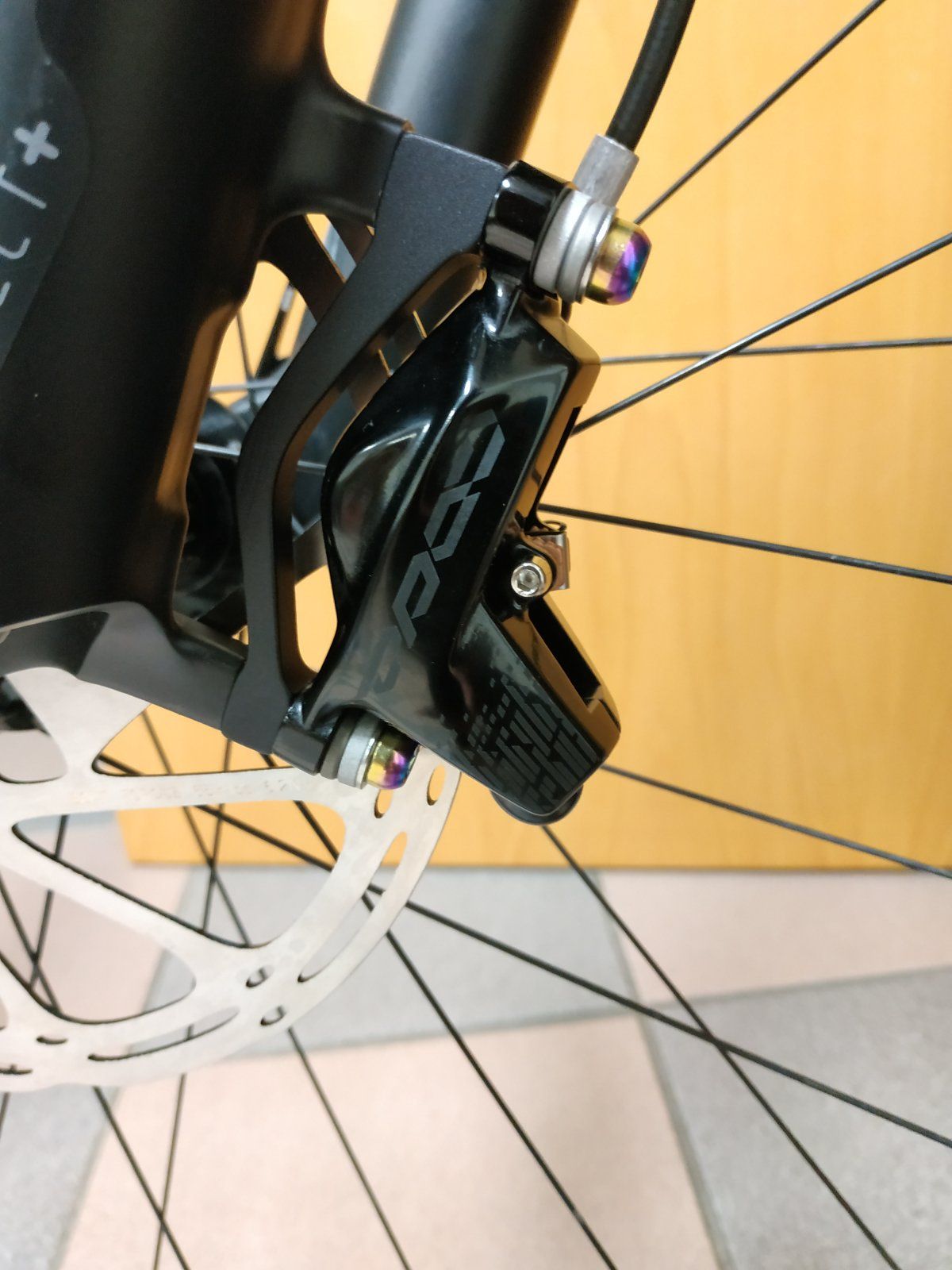

Habe gestern an meinem Jeffsy die G2 vorne durch eine Code RSC ersetzt.
Gleichzeitig habe ich die G2 hinten auf 200mm umgebaut.
Heute getestet.
Absolut empfehlenswert?
Ist der Adapter hinten nicht falsch herum montiert?
Normalerweise sollte der Pfeil nach vorne zeigen.
Wäre also auf der Innenseite und nicht von außen sichtbar.

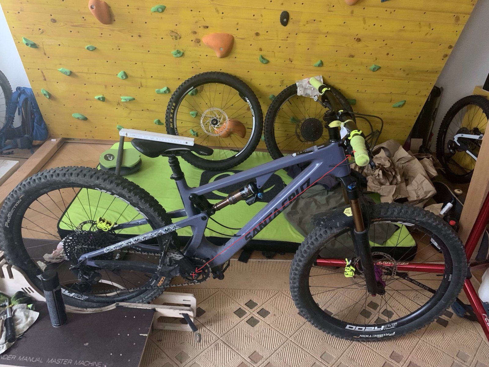

Servus, kann jemand bei einem Jeffsy 29 in L 2020 den diagonalen Abstand vom Tretlager zur Griffmitte (Mitte bezogen auf die Lenkerbreite) messen (siehe Bild)? Besten Dank im voraus ?!

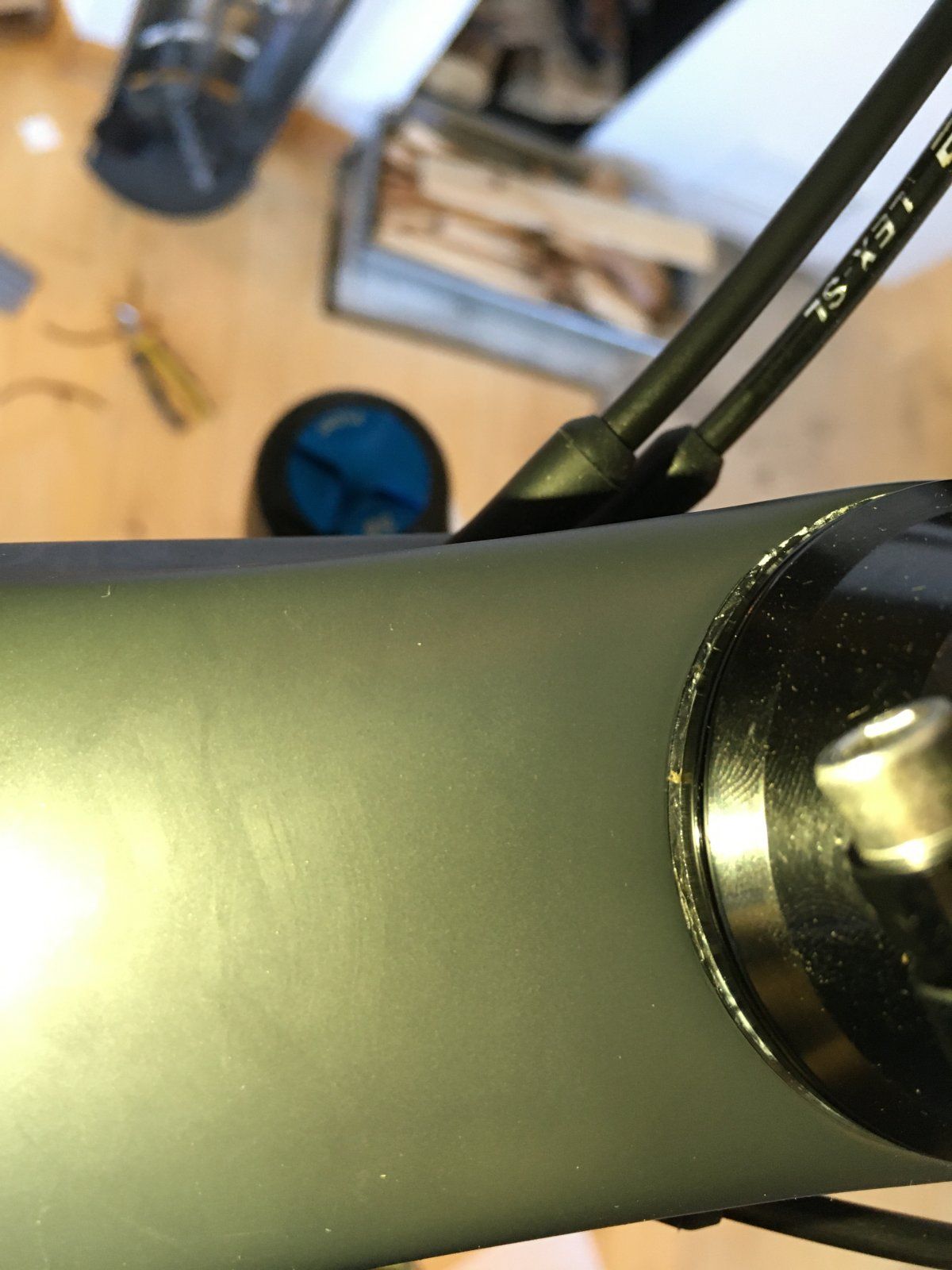

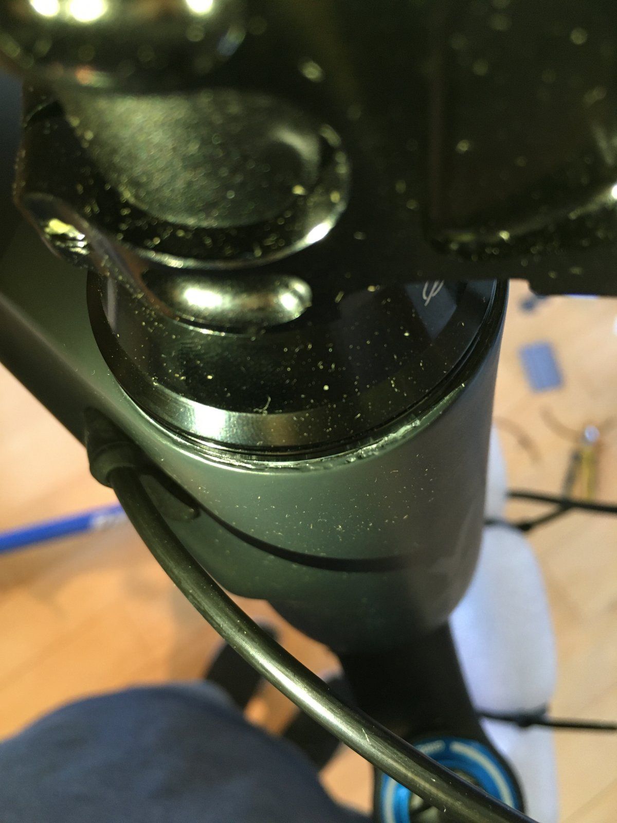

Hi, habe heute mein Jeffsy bekommen.
Das Steuerrohr, wo der Steuersatz drauf sitzt sieht irgendwie komisch aus. Habe heute auch schon mit dem Service telefoniert, da wurde mir gesagt, das dass immer so aussieht.
Wie sieht das bei euch aus ?
@maximaxxis Mach dir keine Sorgen, das ist alles in bester Ordnung. Der Rahmen wird an der Stelle abgeklebt, damit der Steuersatz möglichst plan aufliegt und keine Farbe dazwischen ist. Da auch so ein teures/hochwertiges Bike Massenware ist, schwankt hier und da die Fertigungsqualität. Bei dir seh ich da aber absolut keine ungewöhnlichen Mängel.
