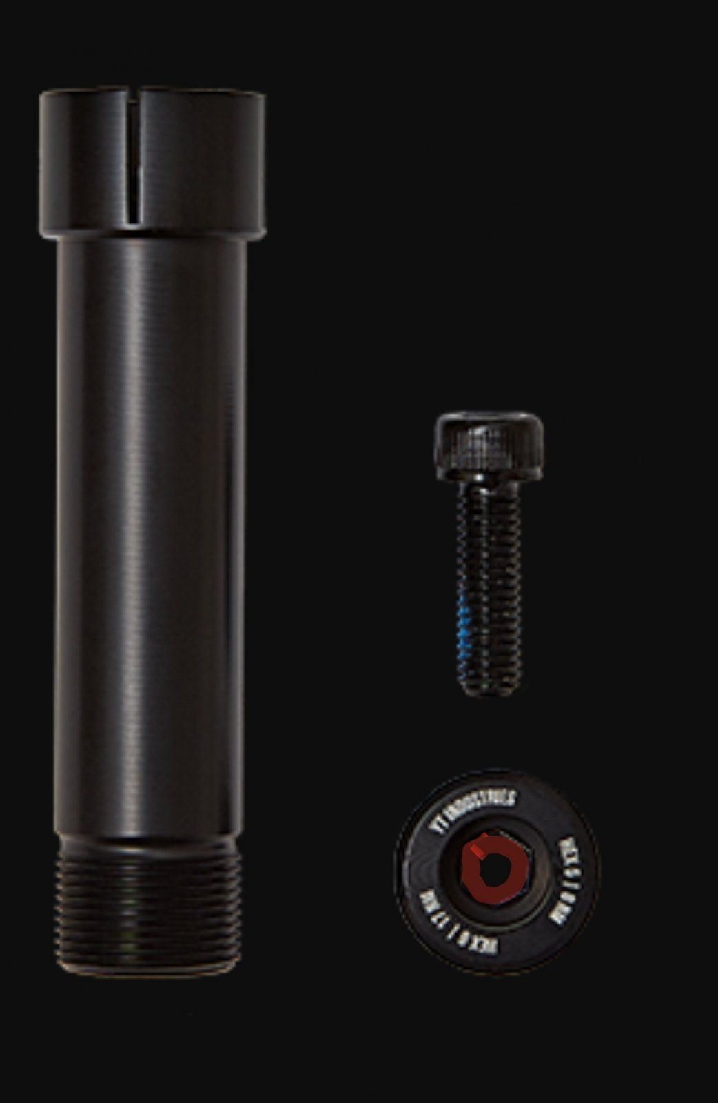

Hat jemand die ultimative Idee wie ich beim Jeffsy am Hauptlager diese Konusscheibe herausbekomme ? Wollte letztes mal den Bolzen nachfetten und hab mir den Innensechskant an dem Teil rundgedreht.
Generell bekomme ich das Teil nicht raus ohne das mein Bit Einsatz da immer hart verkanntet. Also wenn jemand nen Tipp hat wie ich das nun ohne Innensechskant wieder herausbekomme dann her damit. Das Ding liegt ja quasi nur im Rahmen und hat selber kein Gewinde. Danke
Im Bild rot markiert
Ich wärm mal meine alte Frage nochmal auf.
Leider bekomme ich von YT keine Antwort darauf. Ich hab das Teil mittlerweile ausgetauscht. YT wollte aufgrund meiner Anfrage gleich das ganze Bike eingeschickt haben :oops: oh Mann.
Mir ist aber immer noch nicht klar was der beste Weg ist diese Hülse aus dem Rahmen zu bekommen. Nen Innensechskant rein und drehen kann nicht richtig sein. Die Hülse selbst hat ja kein Gewinde und wie auf dem Foto zu sehen ist die Greiffläche für nen Bit sehr dünn und auch sehr weich und hat sich bei mir sofort rundgedreht.
Ich hab das Teil aber doch ganz einfach herausbekommen indem ich es mit einem etwas kleineren Inbus herausgehebelt habe, war auch gar nicht schwer.
Also die Frage an alle die Ihre Bolzen schonmal bearbeitet haben, wie macht ihr das an dieser Stelle ?
Explosionszeichnung Teil 23/27 Taper Washer
Danke !

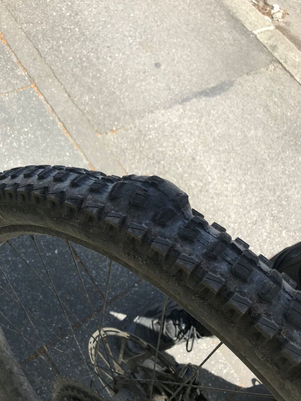

@Aggro_Corn
Kannst beim Reifenhersteller reklamieren falls der Reifen noch in der ges. Gewährleistung. Hatte ich schon 2x und jedes mal einen neuen Reifen bekommen... Fehlerhafte Vulkanisierung kannst nix machen...
So sieht der Spaß von innen aus, komischerweise genau da wo dieser Aufkleber ist. Support von ethirteen hat sich leider noch nicht gemeldet.
