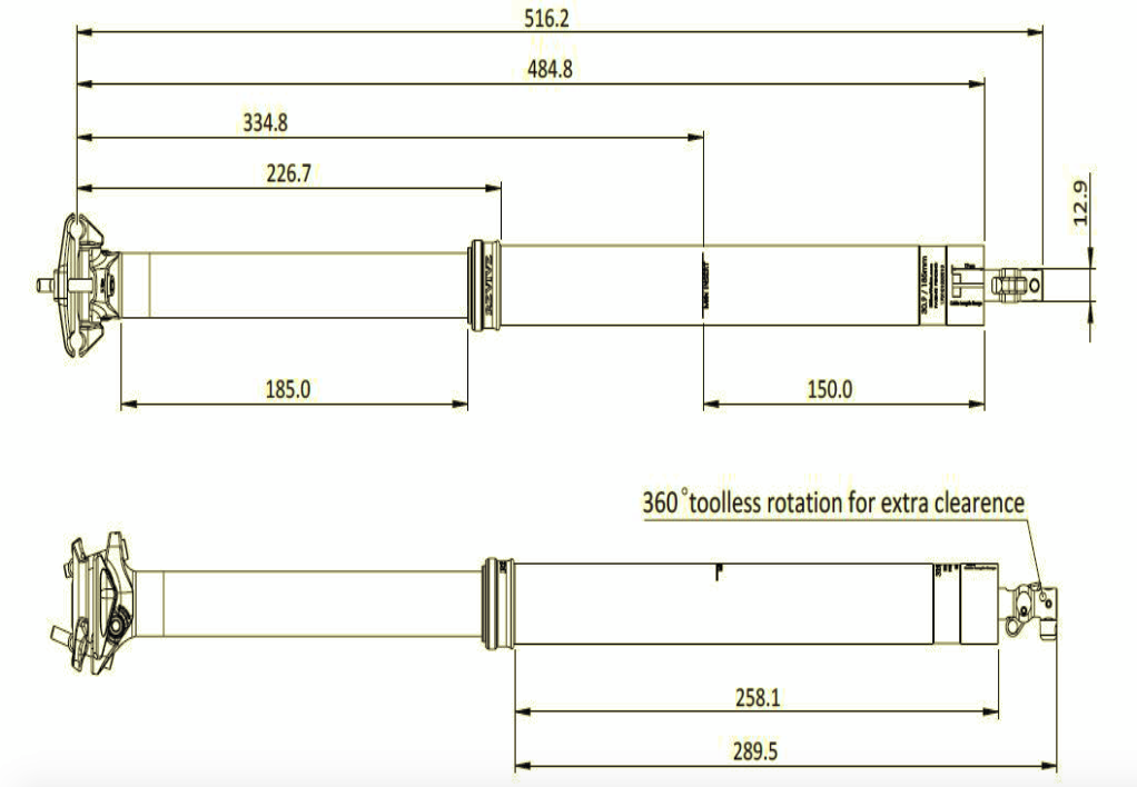

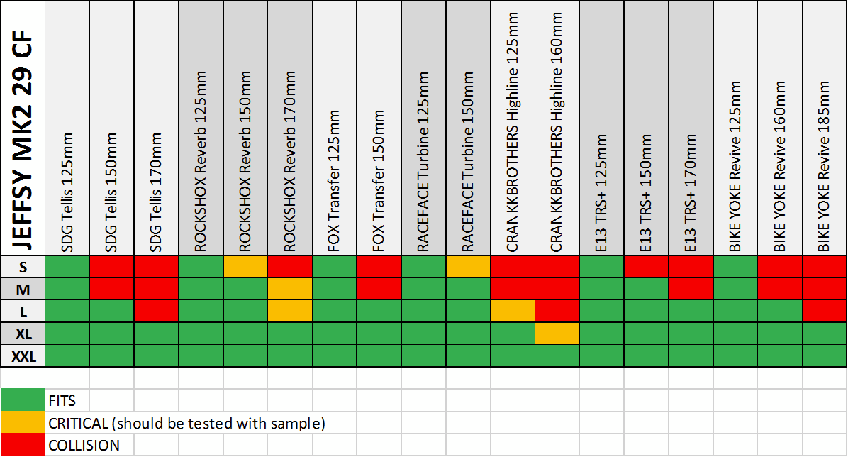

Hallo, weiß jemand welche maximale Sattelstützen-Einschubtiefe ein 2019 Jeffsy CF Pro in Rahmengröße L hat??? Bekomme meine TRS+ Dropper 150mm auf Garantie auf die neue Ethirteen Variostütze getauscht und frage mich ob die in 150mm-180mm passt.
Dabei seit
1. Juli 2014
Punkte Reaktionen
80
Ort
muc
hab das sheet mal von YT bekommen... hoffe es hilft.
Übribrigens hab ich die Revive 185mm im L Rahmen drin. Das funktioniert wenn man die Stütze bis auf 15mm versenkt.
Ich rechne mal ganz grob:
netto:
258-15=243
oder mit der Betätigung:
289,5-15=274,5

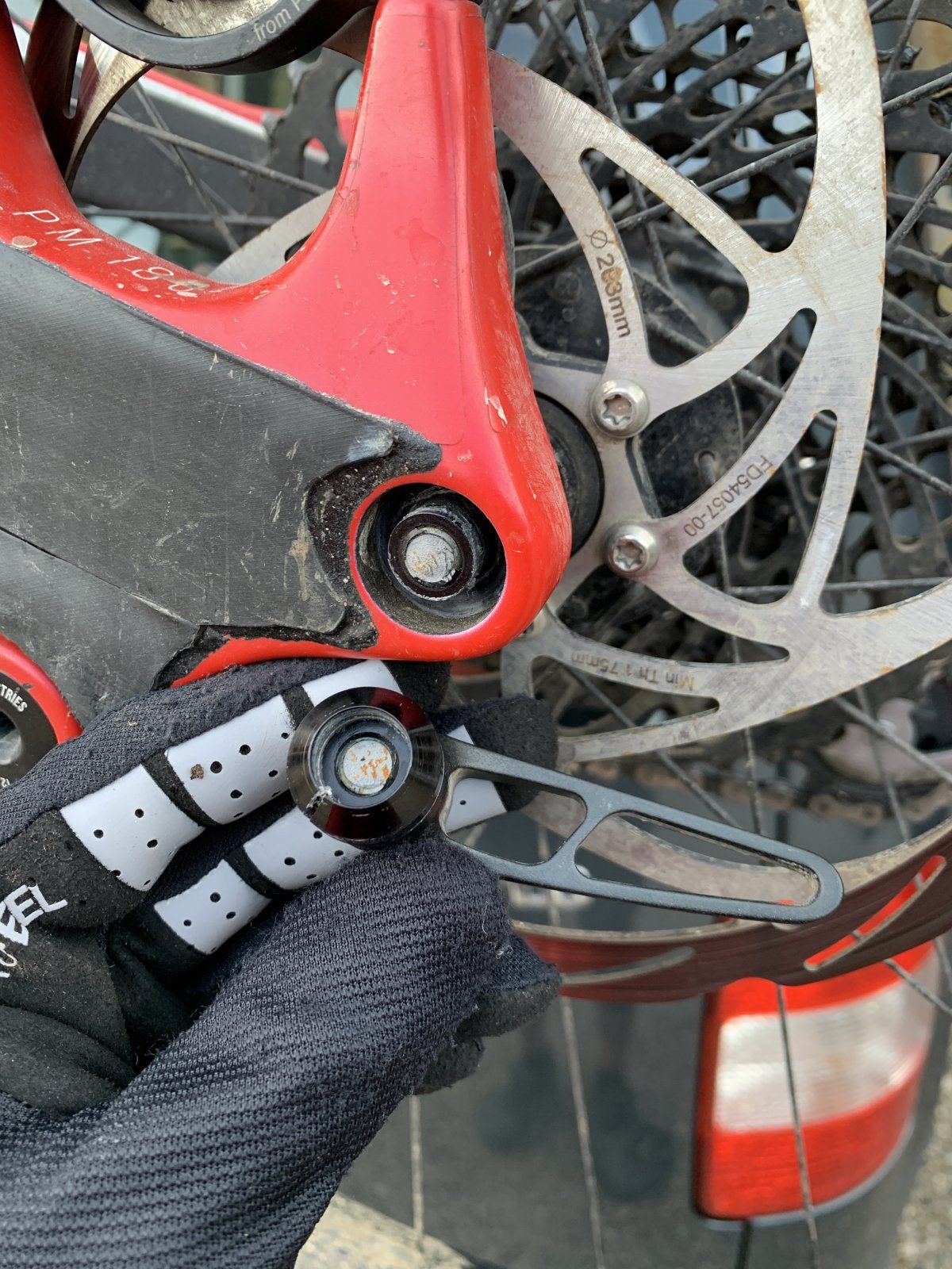

Hallo zusammen,
ich bräuchte eure Hilfe:weiß jemand, ob die DT swiss Hinterradachse eine Spezialversion für YT ist oder ob auch eine andere passt? Und wenn ja, welche?
Ist ein 2019er CF Pro, und die Achse hat den Geist aufgegeben...
Service Ticket bei YT ist erstellt, bei dt swiss auch. Aber man weiß ja, wie lange das dauert...
danke!
Dabei seit
1. Juni 2009
Punkte Reaktionen
45
Hallo zusammen,
danke!
Spezialteil!
Hatte ich auch! Bekommst ne email mit Bestellnummer von yt. Bestellen, bezahlen und nach ner Woche hatte ich das ding.
