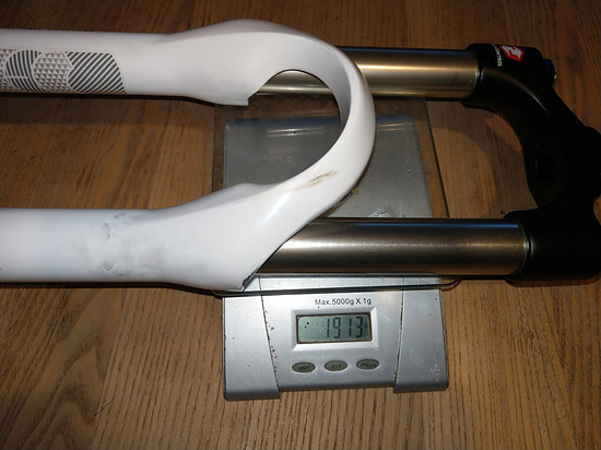

Die Federgabel, Rock Shox Argyle, knapp 2 Kilo, für eine als Dirtgabel verkaufte Federgabel liess sie sich in ersten Versuchen ganz schön sensibel einstellen. Ich plädiere aber trotzdem für Tausch:

So, die ersten Berechnungen haben mich mein Wunschziel von 2 kg weniger ganz schnell vergessen lassen, leider...
Bezahlt hab ich 450 CHF fafür, der Mutter habe ich so mit c.a. 1000 CHF inkl. "Tuning" gedroht.
Weniger wäre immer gut.
Vielleicht bekommt man für das abgebaute Zeugs auch noch ein bisschen was im Verkauf
Wird halt definitiv kein sub 10kilo Bike... :D
