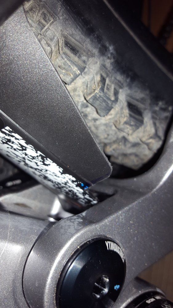

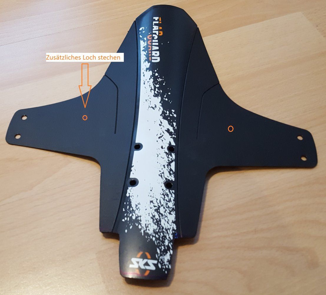

1) Empfehlung bzgl. Mud-Guard:
Ich denke den MarshGuard kennt jeder, der passt aber am TUES eigentlich nur sinnvoll am Vorderrad. Da ich auch das Heck (vor allem Dämpfer und Rahmen-Lager) vor unnötigem Schmutz schützen wollte, habe ich andere Mud-Guards gesucht.
Gelandet bin ich beim SKS Flap-Guard. Der zeigt von der mittigen Befestigung in beide Richtungen, weshalb er für´s Heck deutlich besser passt. Wenn man unten etwas freischneidet und zwei zusätzliche Löcher sticht, passt er perfekt ans TUES, siehe Bilder.
Beim Einfedern vergrößert sich der Abstand der Hinterbau-Streben, somit unproblematisch.
Die Kontaktstellen (unter dem Mud-Guards) zum Rahmen habe ich alle mit 3M PU8591 Folie abgeklebt, ebenso das Oberrohr, da nach 2-3 Fahrten bereits deutliche Spuren der Knieschoner sichtbar waren.

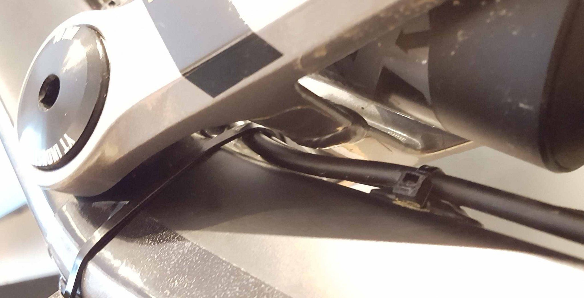

Löse die Kabelhalterung direkt unter der Wippe und zieh die Kabel dort etwas nach. Sonst schleift's an der Wippe. Guck ein paar Seiten vorher hier im Thema.

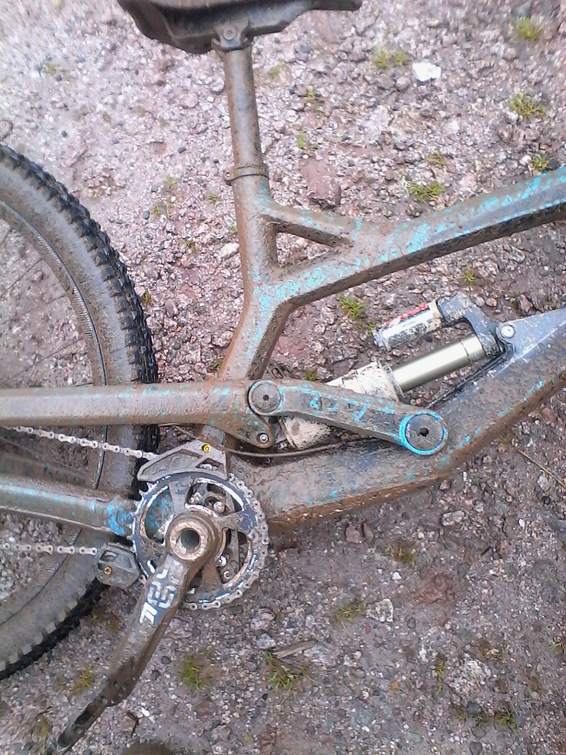

Bin mir nicht sicher,ob der Mud-Guard hinten was bringt. Dämpfer macht sich selber sauber und in die Lager geht es eh. Vorne ja, geht es nicht ins Gesicht und Augen.

@Rischar : Das mit der Kabelverlegung hatte ich schon gelesen, allerdings bislang noch nichts unternommen. Werden die Züge geklemmt, oder scheuern sie an der Wippe? -> Nur an der Schweißnaht oder generell, auch wenn sie leicht außermittig verlegt werden?
Wenn ich die Befestigung (Punkt 3 im ersten Bild) ersatzlos streiche, scheuern die Züge doch irgendwo weiter unten (Punkt 4) und ob sich oben dadurch viel ändert?
Wenn ich es richtig verstehe ist doch das Problem, dass die Züge von dem Buckel im Rahmen ("Wippenlager" Punkt 1) hochgedrückt werden und der Kontur des Rahmens (Punkt 2) nicht folgen, sondern die Abkürzung nehmen. Daher wäre eine weitere Befestigung die die Züge am Rahmen (Punkt 2) fixiert geschickter, oder? (So wie der provisorische Kabelbinder.) Es gibt doch aufklebbare Zugbefestigungen, hat das mal jemand probiert? Oder halten die eh nicht?

Kabelverlegung habe ich jetzt wieder wie original. Ja, wird eingedrückt, aber habe dadurch keine Probleme/Ausfälle.
Ja. Gedrückt/gequetscht ist richtig (nicht scheuern). Ich habe die Kabelführung vor der ersten Fahrt halt geändert. Gesünder für das Kabel ist es bestimmt. Unter den Bereich, wo die Kabel dann lose sind, habe ich Motorradschutzfolie geklebt, falls sich die Kabel bewegen sollten.
