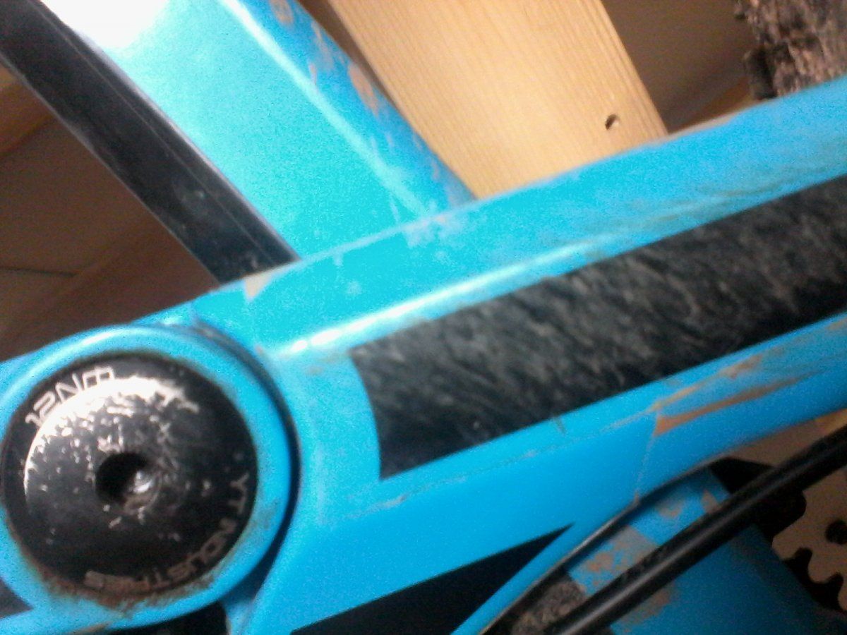

Werden bei euren Tues auch die Leitungen im Bereich der Wippe von der Strebe ans Unterrohr gequetscht, wohlgemerkt im ungefederten Zustand.
Ist mir beim Verlegen neuer Bremsleitungen aufgefallen!
Finde ich nicht gerade durchdacht, wenn die Strebe wenigstens in diesem Bereich abgeflacht wäre, oder vielleicht ist es nur bei mir der Fall, denn an der Wippe hatten auch die Lager keinen festen Sitz und musste mit Loctite wieder fixiert werden.

YT macht vermutlich das selbe, weil es günstiger wie ein Röntgengerät ist :) Gut, man kann ja nachfragen, ob man es selber machen darf.
Aber jetzt die Version die jeder gerne hören möchte, der Besitzer vom Bike ist:
Es ist total unbedenklich damit noch zu fahren, denn der Riss ist an keiner hochbelasteten Stelle. Wenn es plötzlich kommplett bricht, macht das nichts, denn das kann ja höchstens auf einem Radweg passieren. Schon gar nicht bei 45 km/h kurz vor einem Roadgap, wo dann das Hinterrad blockiert oder das Bike völlig aus der Spur gerät.
YT liest auch garantiert nicht hier im Forum mit und findet es auch nicht schlimm, wenn man wissentlich mit einem möglichen Riss noch weiterfährt.
Auf veröffentlichung solcher Bilder sind übrigens alle Hersteller total scharf und bearbeiten deinen Fall dann möglichst schnell.
Also lieber alles tot schweigen und unter der Hand klären, damit blos niemand etwas mitbekommt...unfassbar.
Hi,
ja ist so. Hatte YT angefragt, die meinten, deswegen sei die Wippe da auch abgeklebt. Finde ich auch nicht gut so, daß es gequetscht wird. Hat aber keine merkliche Auswirkung auf die Funktion. Hätte man besser machen können. Vielleicht dann beim TUES 3.1 ...
Seb

Meiner Meinung werden die schon erheblich gequetscht und ich möchte nicht alle paar Wochen oder Monate meine Leitungen tauschen.
Und eine Bremsleitung ständig an der gleichen Stelle quetschen stellt meines Erachtens ein Sicherheitsrisiko dar!
Und die Meldung das dieser Bereich abgeklebt ist verbessert keineswegs das Problem!
Meine Leitungen laufen jetzt seitlich innerhalb der Wippe vorbei, hier ist mehr Platz, hätte aber ohne Probleme seitens YT im Vorfeld verhindert werden können!!
Hey hypocrisy76,
Könntest du vielleicht mal ein Foto reinstellen wie du das jetzt gelöst hast?
Bei mir steht ein Bremsenwechsel an und dann würde ich das vielleicht auch gleich anders verlegen.
Danke Grüße

Ist nichts aufregendes was ich gemacht habe, siehe Foto!
Angeblich gibt es das Platzproblem nur bei Größe L.
