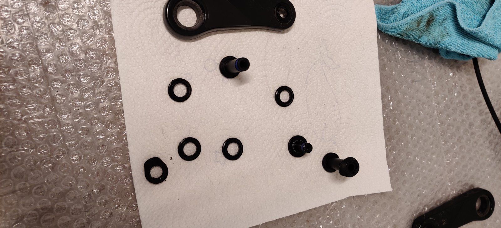

habt ihr O-Ringe verbaut gehabt? Habe meine Capra CF 2019 heute zerlegt und wollte Lager kontrollieren. Laut Explosion Zeichnung sollen überall O-Ringe verbaut sein, ich habe bei mir keine einzige gefunden. Wie sah es bei euch denn aus?
Gruß Andrey

Beim Jeffsy sind die O-Ringe außen auf den Abstandshaltern drauf. Vllt. übersehen?

Hast du dir die Abstandhalter noch mal angesehen? Die O-Ringe sind wie gesagt dort drauf, sehr klein(dünn) und unauffällig.
Wenn man nicht danach sucht, sieht man die auch nicht... zumindest beim Jeffsy.

Ja die sind tatsächlich da👏 Musste die mit einer Lampe anleuchten so winzig sind die.
Vielen Dank für dein Tipp👍
