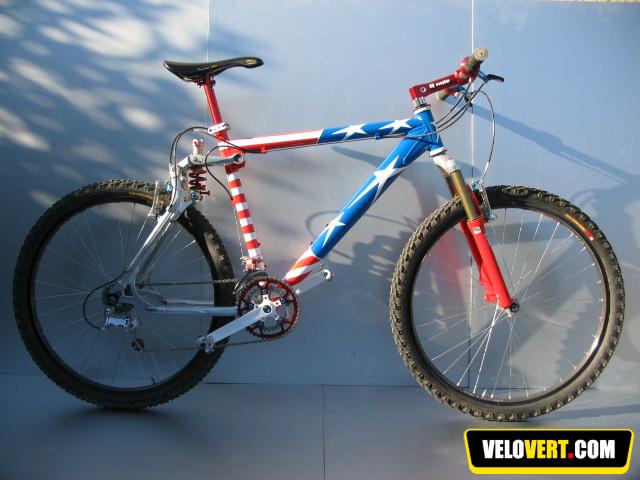

Ich würde gerne ein Radel nach Vorbild des Stars & Stripes Zaskars (aus 2000 oder 2001) lackieren. Leider finde ich kein Bild mehr davon.
Nun meine Frage an die Archivierer unter euch: Hat jemand ein Bild davon und kann es hier posten?

Ist ja eine unglaublich anwändige Lackierung...
Welche Farbauftragsreihenfolge würdet ihr denn wählen?
Ich denke:
1. weiß
2. rot
3. blau und silber
Ob ich das wohl hinbekomme? Und vier Farben sind ja auch nicht ganz billig...
Dann noch Grundierung und Klarlack, das sind ja etwa 50€. Wenn die Lackierung das misslingt ist das ein Haufen Geld. Aber wenn sie passt ist es natürlich geil.
Gruß...
Ich würde folgende Reihenfolge wählen:
- weiss
- silber
- blau
- rot
und zwar aus folgenden Gründen:
- dunkle Farben über helle zu sprühen ist leichter als umgekehrt!
- wenn du rot zuletzt nimmst, kannst du noch Fehler bei den Übergängen kaschieren

Also da muss ich mich wohl auf die seite vonne salzbrezel schlagen: Auch ich finde das "Stars & Stripes" um einiges schicker. Sieht stimmiger und sauberer aus. Das "Troy Lee" sieht irgendwie zu verspielt aus...
Mein Senf zur Lackierung: Ich würde nur blau und silber lackieren, rot und weiß als Kleber.
