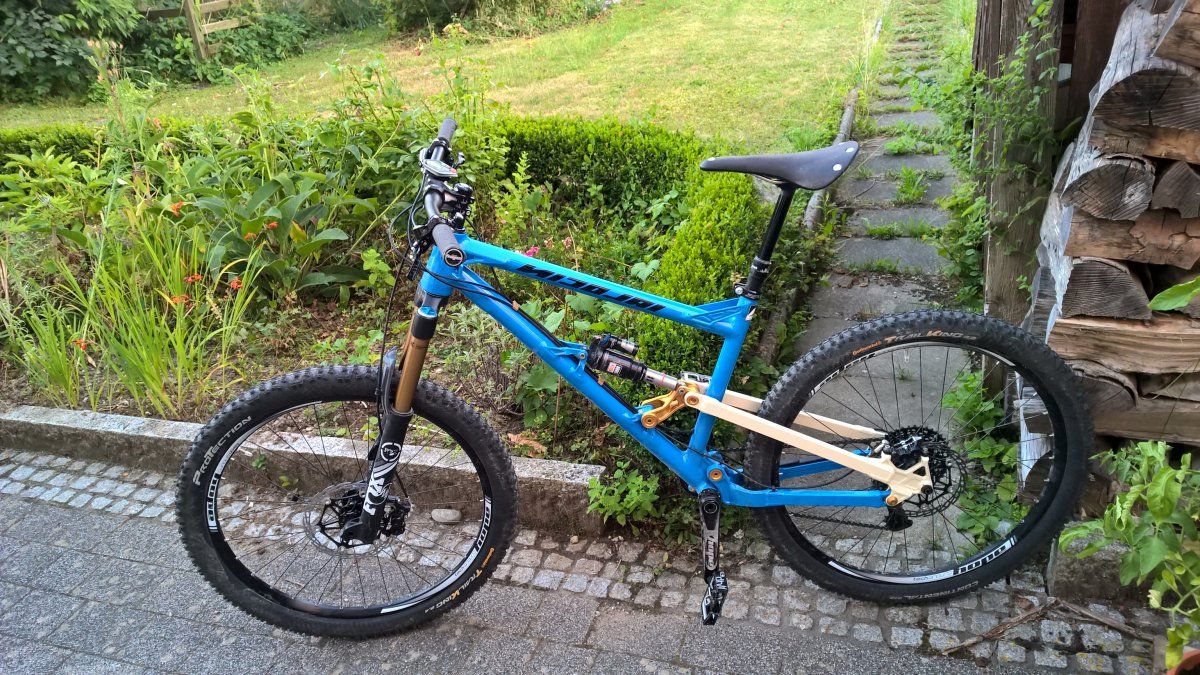

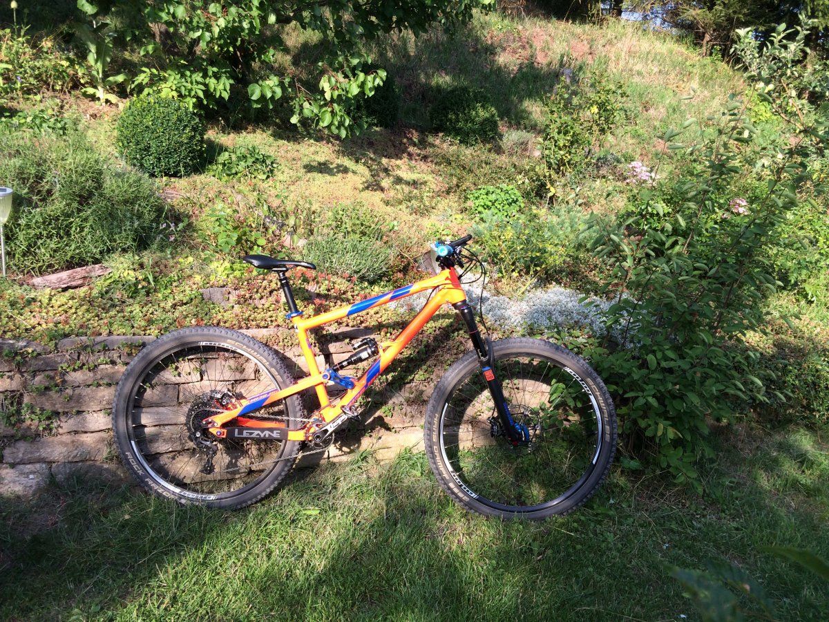

Hier mal mein AC

:daumen: sauber!
muss von meinem AC auch mal ein aktuelles Bild machen.
Darf ich Fragen was für einen Tune du am Dämpfer fährst? HV LK?
