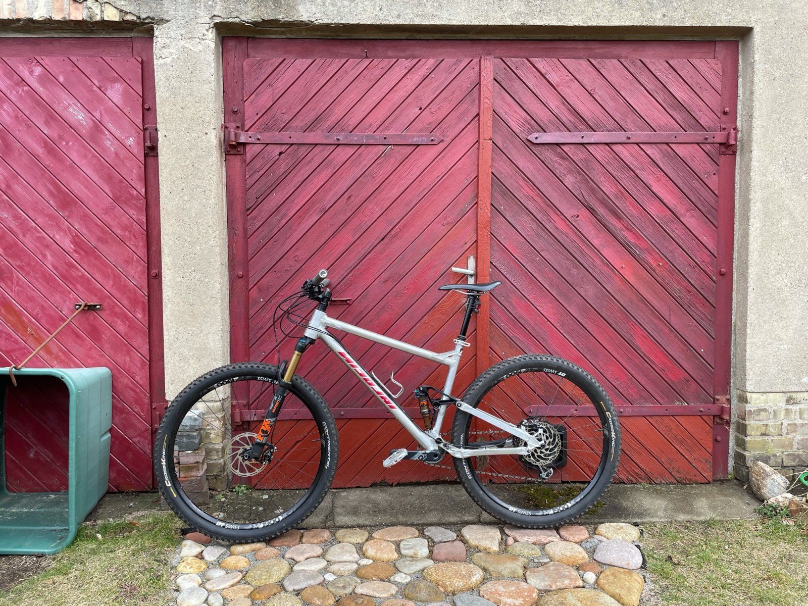

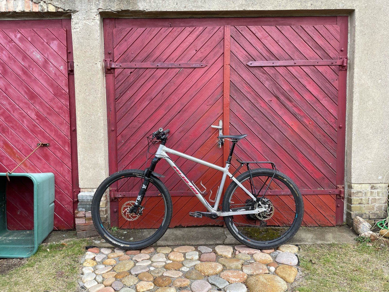

Hier meine beiden:
Saturn 11 Größe L

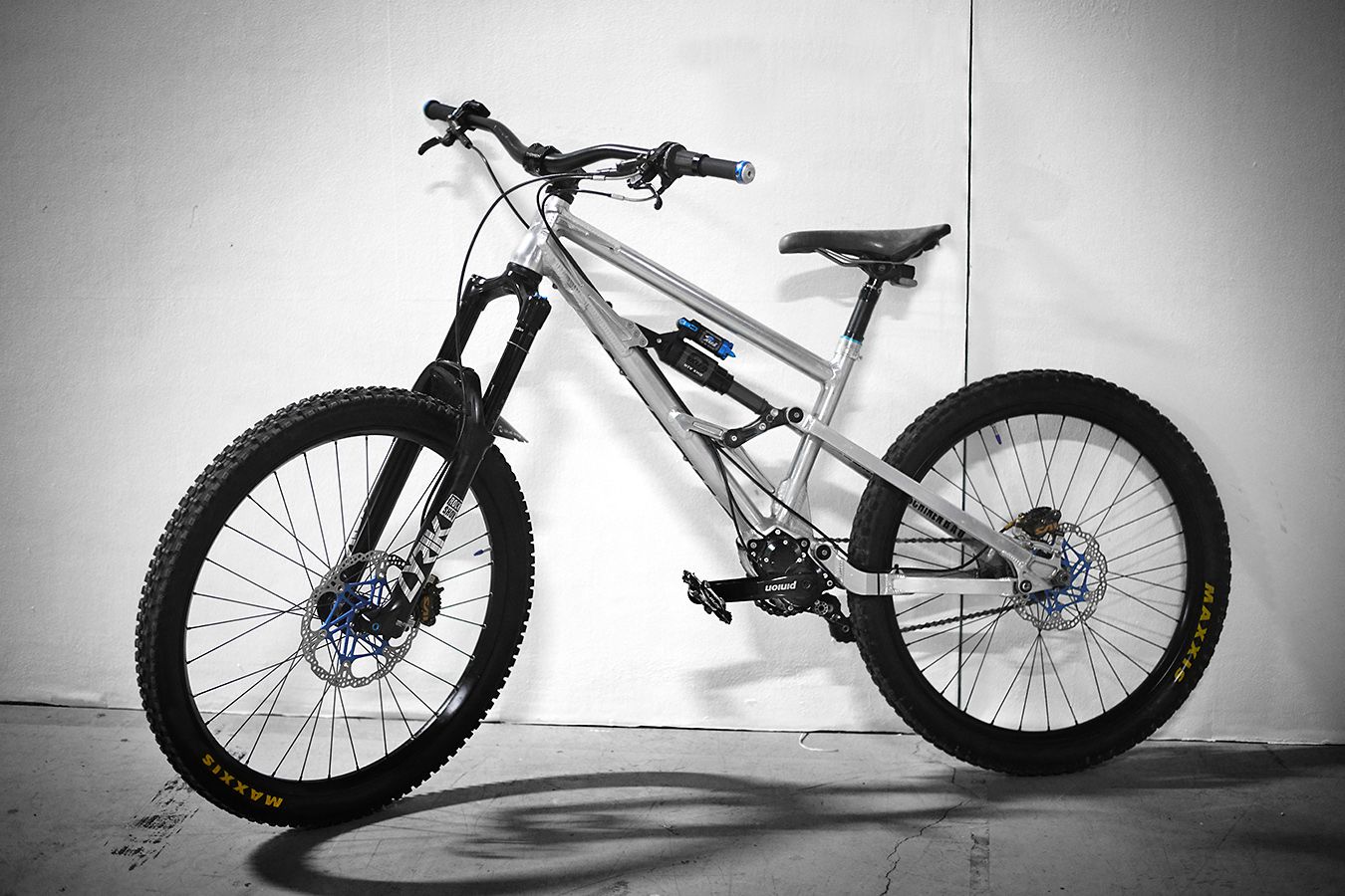

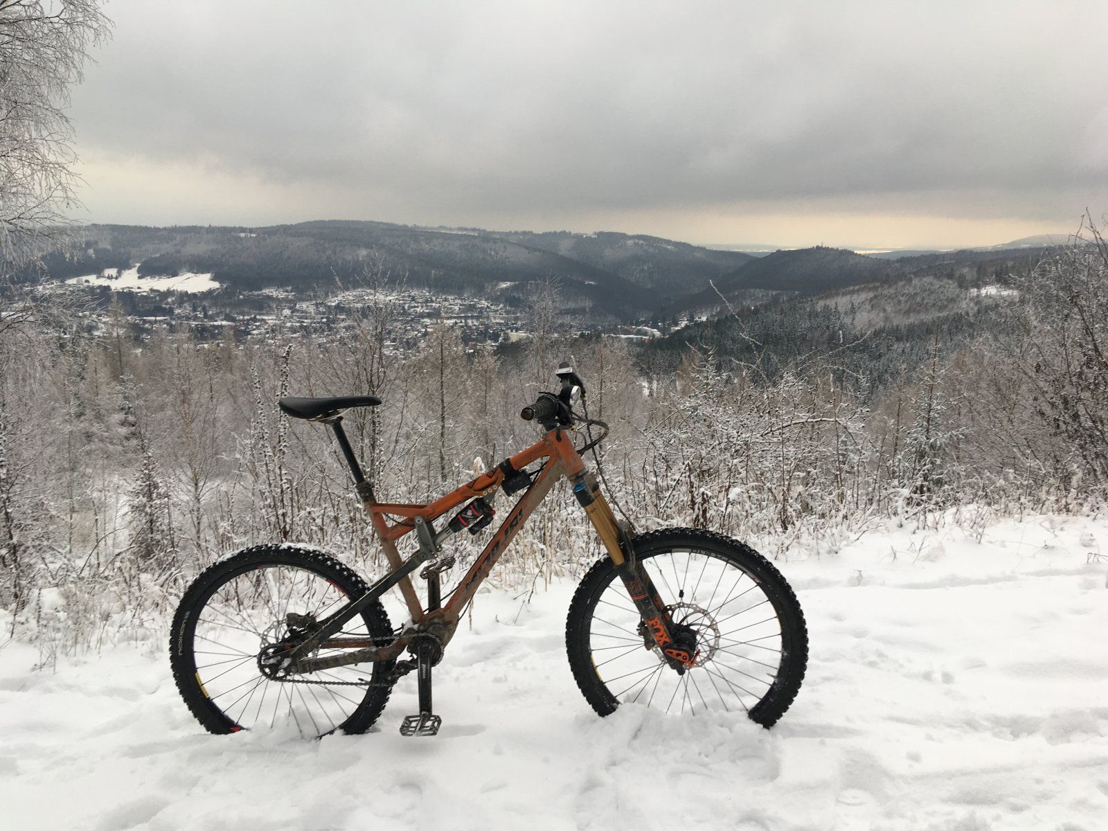

seit langem mal wieder ein Bild meines Helius Am Pinion 08/2012
Letztes Jahr auf c1.12. umgebaut, andere Laufräder -> 14.8 kg, wenns mal sauber ist.
Zeit/Ort: Silvester auf dem Weg zum Ruppberg mit Nokian Spikes

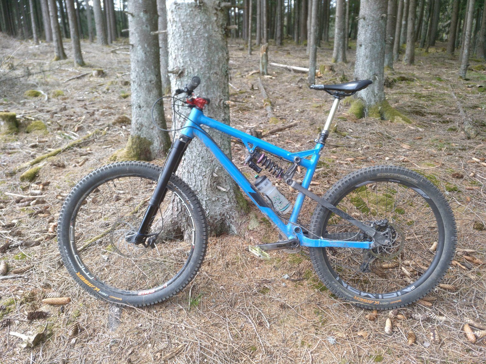

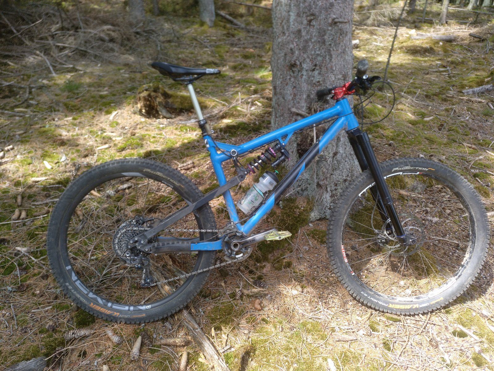

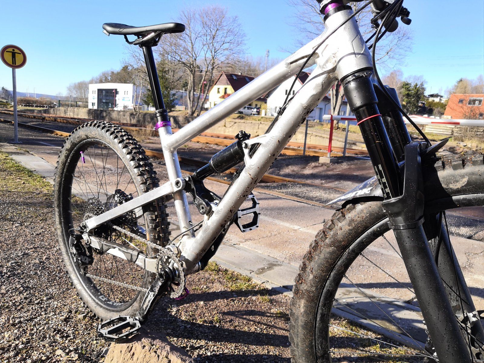

Dann mach ich mal meinen ersten Beitrag im Forum und zeig meins auch mal. Mein erstes Fully, ein 2015er ION16 in S. Hab den Rahmen und den Dämpfer (Manitou McLeod) im Juni von meinem Vater zum Familienpreis abgekauft und dann erstmal mit bestehenden (zugegebenermaßen nicht immer den besten) Teilen aufgebaut, da nicht sofort das Geld für alles da war (Student). Die Teilewahl ist immer noch recht pragmatisch, ohne zu sehr auf Gewicht achten zu können, das sollte erst kommen wenn wieder bisschen gespart werden konnte (dementsprechend wiegts 15,6kg - kostenloses Training würde ich sagen).
Das Bike ist runter getravelt auf 150mm vorne und hinten weil das im Thüringer Wald meiner Meinung nach vollkommen ausreicht. Mithilfe von offset Buchsen und nem winkelsteuersatz, wurde die Geo entsprechend angepasst, sodass das Tretlager nicht zu tief kommt. Außerdem ist die Geo dadurch immer noch sehr modern und das Bike passt zu mir perfekt.
Hier die Specs:
  • ION 16 Gr. S 2015
  • Rock Shox Pike RCT3 2018
  • Manitou McLeod (King Can und verkürzt)
  • LRS: WTB i35 Asmy Felgen auf Hope Pro4 Nabe
  • Shigura Bremse (SLX + MT5)
  • SRAM NX 12 fach
  • Race Face Turbine Kurbel
  • OneUp Dropper V2
  • Works Components Angleset
  • Spanz Oozy Lenker und Vorbau
  • Nukeproof Horizon Pro Enduro Pedale

Tschimano oder SRAM und welche Ritzelgröße vorne?
Shimano. Ist bei uns in der Familie inzwischen 'Standard'
Is ein 30er Ritzel vorne. Alles Deore-Kram, man kauft ja inzwischen Shimano-Schaltungen nach verfügbarkeit. Funktioniert soweit super, kann keinen Vergleich zur SLX am anderen Bike feststellen.
Gewicht, nun ja. Irgendwas bei 17 kg? Egal.
