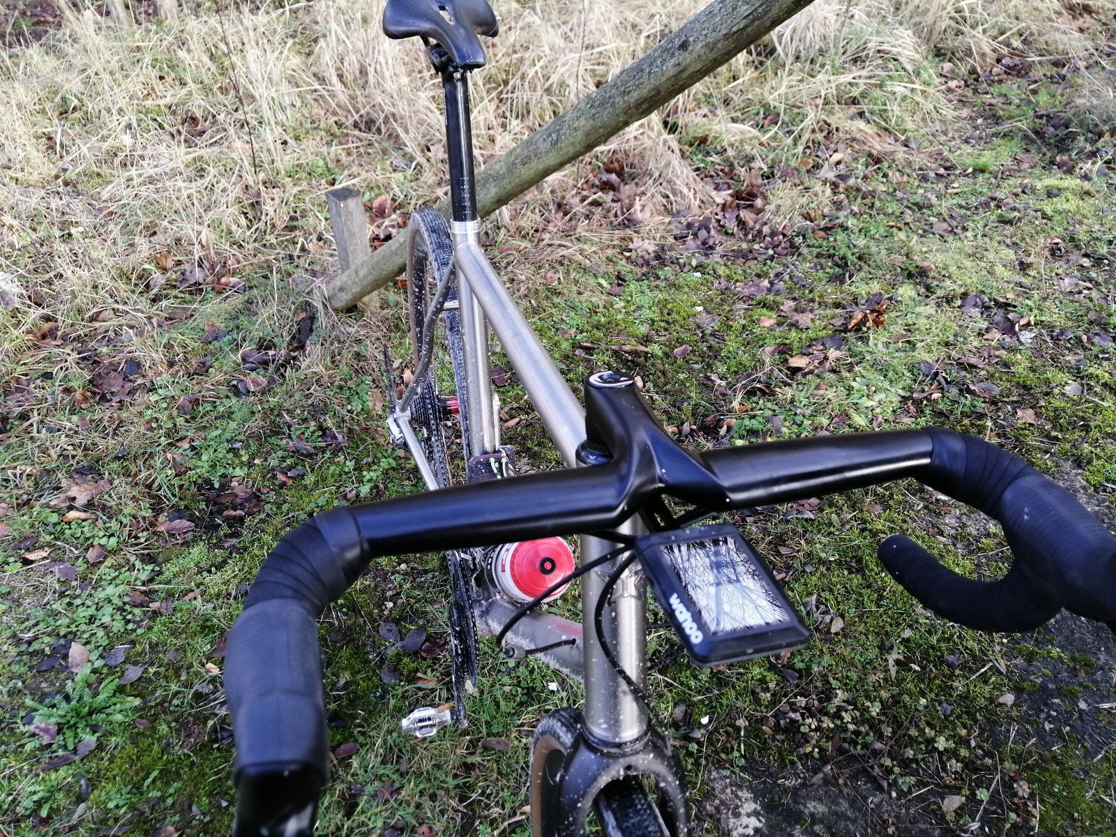

extrem langes Steuerrohr (?), wie mir scheint. Sieht etwas gewöhnungsbedürftig aus.
Bei den Körpermaßen hat man entweder ein extrem langes Steuerrrohr mit negativ montiertem Vorbau oder fährt reichlich Spacer mit positv gedrehtem Vorbau und noch Rise im Lenker um unter 10cm Sattelüberhöhung zu kommen...
Sehr schönes Triton...der Lenker/Vorbau ist mir ein bisschen zu spacig aber der Rest sieht durchdacht und sehr schick aus.
Viel Spaß damit.
Kenn ich, hab 191/93, da findet man kaum einen Rahmen der annähernd genug Stack hat...
Was hast du da bei Reach/Stack/Oberrohrlänge ?
Reach 404 / Stack 667 / Oberrohr 595 / Steuerrohr 230
ich finde die lösung von @dirkilein12 richtig.
vom drüberschauen fällt mir persönlich noch das dann halt stark abfallende oberrohr auf, da hätte ich etwas weniger sloping genommen
aber halt geschmacksache. sehr schönes rad!
Ist halt schwierig alles unter einen Hut zu bekommen: Ich wollte keinen Spacerturm oder horizontales Oberrohr.
Dafür aber Sattelüberhöhung um die 5cm. Für mich habe ich mit Dmitry zusammen die passende Lösung gefunden. Mir gefällt es so und die Geo passt zu meinen Anforderungen.

Ist erst im Winter getauscht worden. Bin auch nicht 100% glücklich damit. Mal schauen - muß sich ja noch etwas Potential lassen...

Die Proportionen habt ihr auch gut hinbekommen . Streifst du nicht mit den Füßen am Vorderrad , der Lenkwinkel schaut recht steil aus .

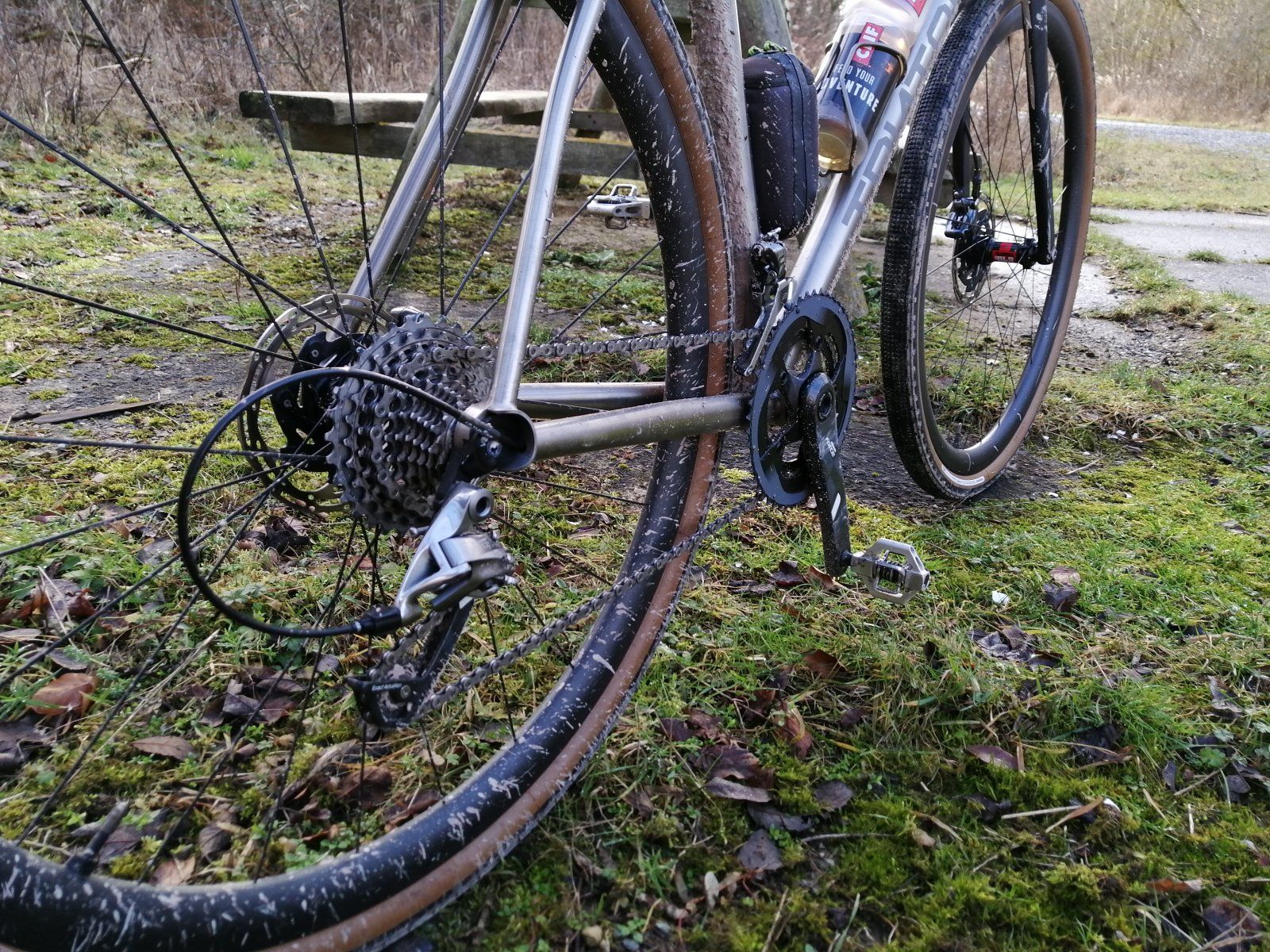

Nach einigen Rückenproblemen mit meinem China-Crosser habe ich nach einem Bike-Fitting im Okt/2018 bei Dmitry bestellt.
Lief alles unkompliziert und schnell ab. Geo ist für ein bequemes Rennrad/Gravelrad mit weniger Sattelübehöhung.
Mit der Verarbeitung bin ich sehr zufrieden. Einzige Problemstellen: T47+30mm Kurbel+ innenverlegte Züge ist sehr eng:spinner: Hinterer Leitungsausgang der Bremse ist zu nah am Sattel (Shimano-Standard) - bei Sram sehr enge Radien
Ausstattung: China-Gabel, Sram Force, Slowbuild Räder (DT240+35mm Carbonfelgen), 43er GK...

Ähnelt meinem Punch Palooka mit dem langen Steuerrohr, ist aber nochmals besser verarbeitet. Die innen verlegten Züge würde ich mir bei meinem Strassenrenner wünschen. Hast Du die Geometriedaten zur Hand?
"Theoretisch" ein Merida Silex (bei einem 60mm Vorbau am Silex hat man nahezu gleiche Werte wie das Triton)
Reach 430 / Stack 663 / Oberrohr 620 / Steuerrohr 240

Sag dem Dimitri noch bescheid wegen der Bremse...damit er das zukünftig besser macht / ändert. Ist wichtig für andere Käufer. Danke schön ;)
