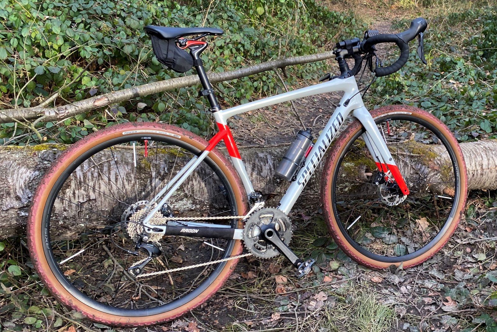

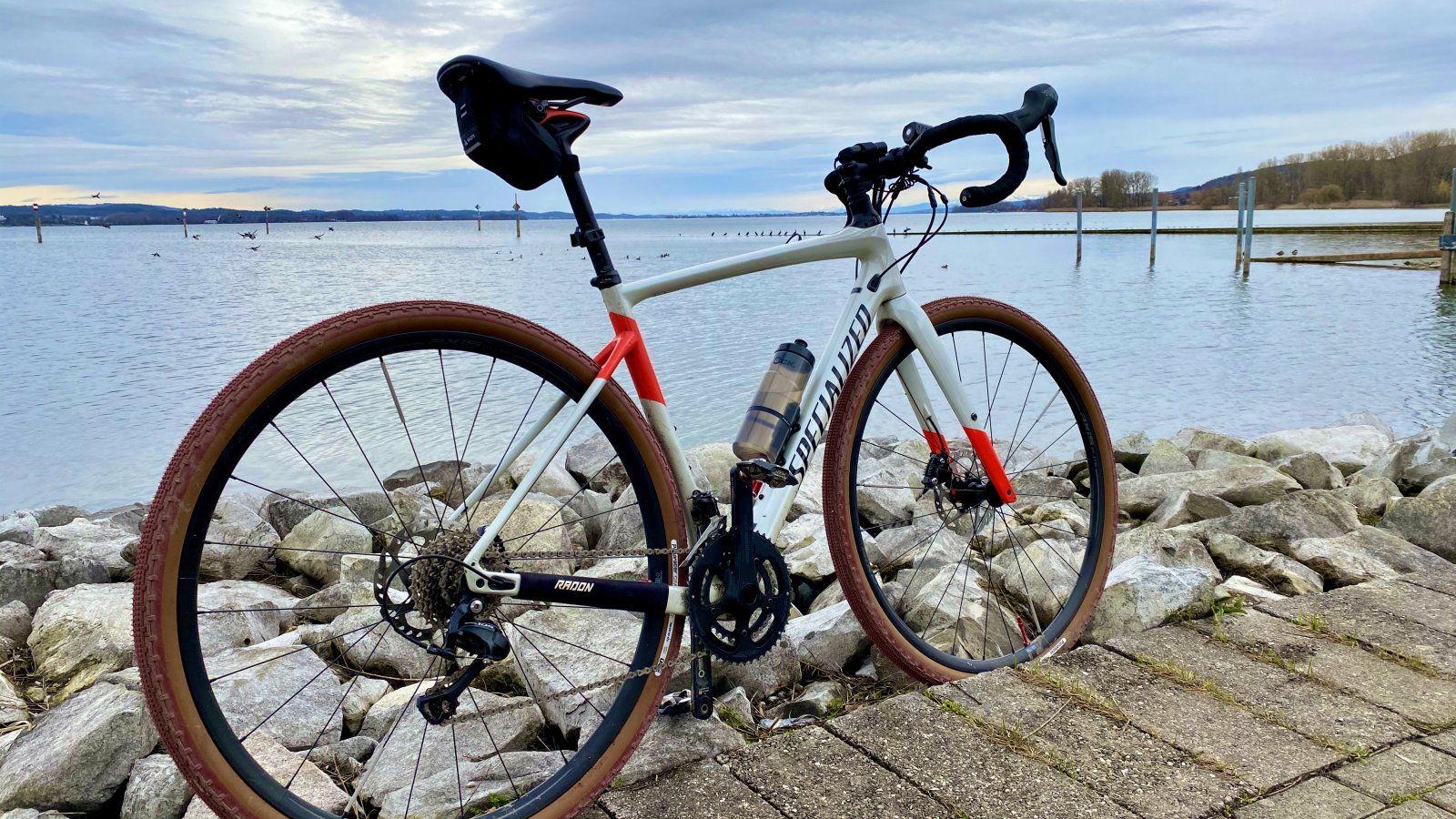

Jetzt hat das Rad die Laufräder mittig zentriert bekommen, die Schaltung wurde justiert und es sind jetzt 40mm Gone Allround aufgezogen. Geile Optik, morgen wird der Fahrkomfort getestet.
Interessanterweise schafft das 105SS Schaltwerk auch die 11-36 ohne Roadlink zu schalten. Dafür musste ich zwar die Bscrew ersetzen, aber der BGap passt perfekt.
Als Sattel kommt noch mein Brooks B17 drauf.
