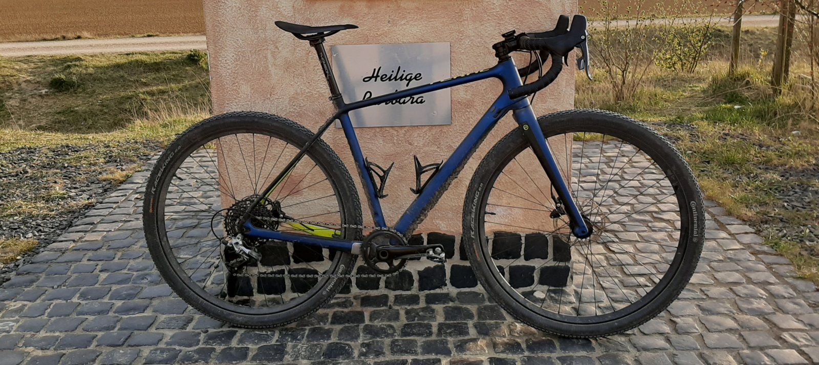

Zeigt her die "Gravel Bikes"
Ein Bike auf so geilem, erstklassigem konzeptionellen Niveau und dann so eine Zugverlegung zum hinteren Schaltwerk...
Es gibt gar keinen Smiley, der meine innere Zerrissenheit ausdrücken könnte...
Ich habe das dringende Bedürfnis, die Geld für eine kabellose Etap AXS zu überweisen.
ja, die Zugverlegung Schaltwerk ist optisch nicht optimal gelöst. ich weiß gerade gar nicht, ob sie das bei der neueren Version 2 vom Bokeh Rahmen geändert haben. ich hoffe mal.
ansonsten, ich kann Dir gerne meine Kontodaten übermitteln zwecks der kabellosen Etap Schaltung ;-) das wäre echt nett
