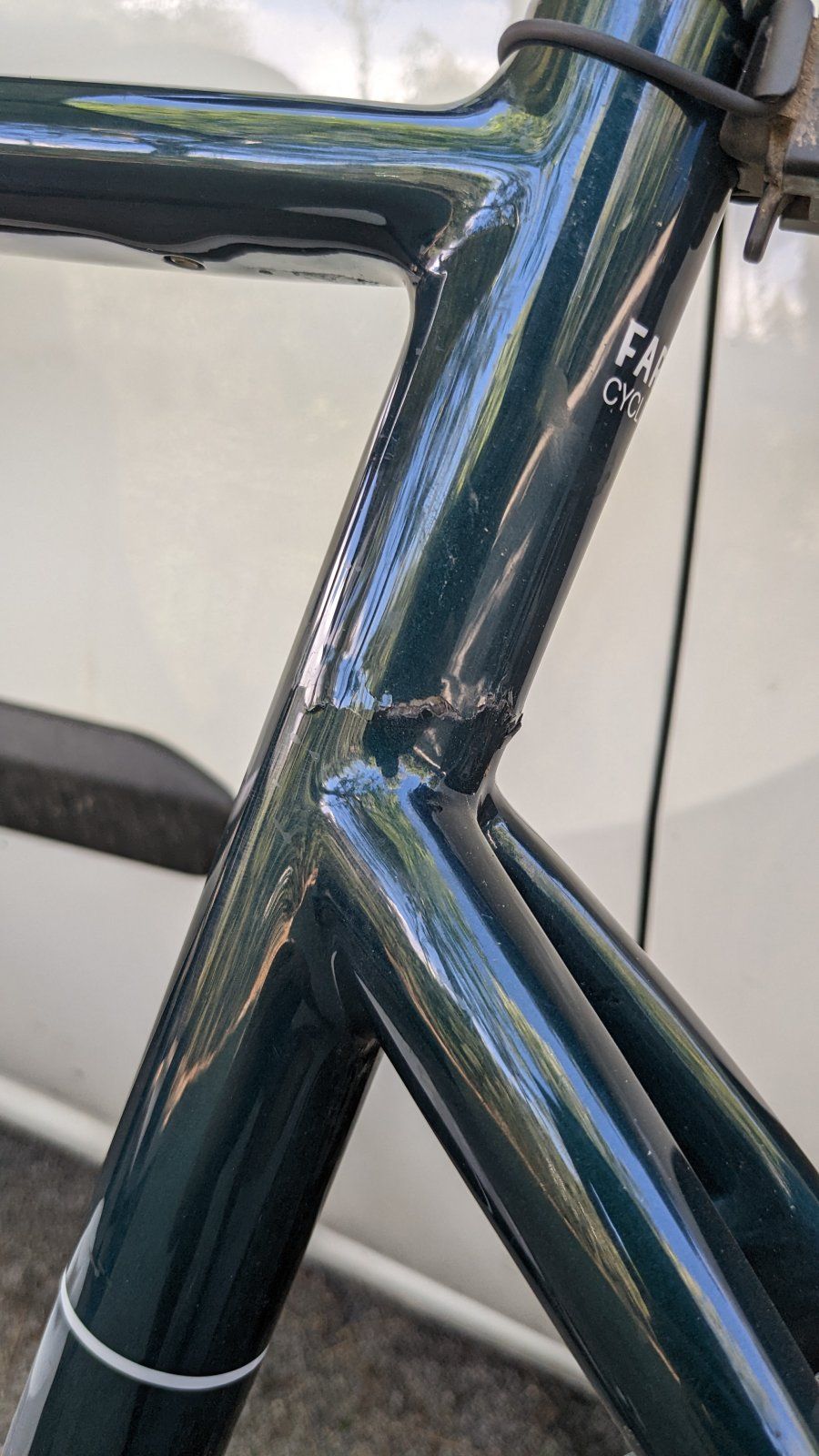

Hast Du da noch irgendwelche Garantien?
Da scheint einiges an Last vom Hinterbau einzuwirken scheints, oder?
Bekomme von Fara nen neuen Rahmen zugeschickt.
Passiert ist das ganze in Granada dank einem kleinen Schlagloch.
Hat zweimal laut geknackt und auf der restlichen Fahrt zum Campingplatz wurde der Riss dann immer größer.

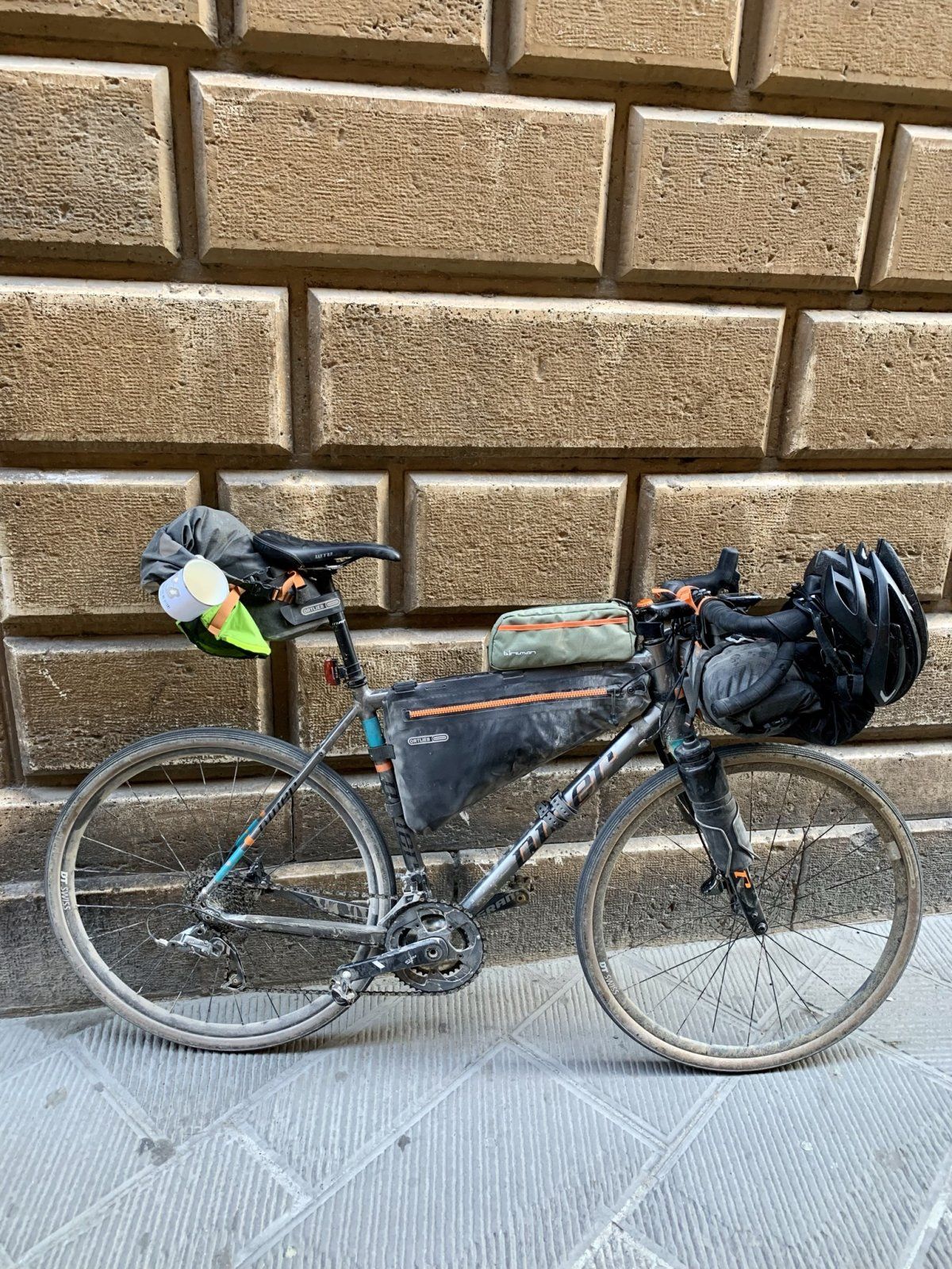

Für die Galerie:
Niner RLT 9 auf dem Tuscany Trail
Ich kann mir nicht helfen, aber dass ist ein typisches Zeichen für miserable Krafteinleitung! Alle wollen Komfort um jeden Preis, vergessen aber die Lastspitzen, die irgendwie abgeführt werden müssen.
Das Sitzrohr will nach hinten ausweichen, tut dies auf einer gewissen Länge auch, wird dann aber von den Sitzstreben daran gehindert. Hier würde ich gerne mal im die Lastdiagramme am Rechner sehen.
Wenn dann noch die Sattelstütze eine ungünstige Länge aufweißt, oder auch nur rund/abgesägt endet, dann knallt das irgendwann. Nur zur Info: ideal wäre ein Ende wie beim Schäften, sprich das Rohr wird in einem Winkel gekürzt und ist vorne länger als hinten. Macht meines Wissens aber niemand.

Gleicher Gedankengang. Beim neuen Carbon ist es ja noch schlimmer

Genau das habe ich auch gedacht und wenn ich den Auszug der Stütze sehe auf dem Bild davor, kann ich mir gut vorstellen, dass die genau dort endet, wo der Schaden am Sitzrohr entstanden ist
Das wird schon damit zusammenhängen. Aber welcher Hersteller empfiehlt schon 500 mm lange Stützen, um eine fragwürdige Geo abzusichern?
Nein, war nicht so gemeint, dass das dran Schuld ist. Nur dass das evtl dazu kam. Der Rahmen sollte das schon aushalten, auch wenn bis dort hin die Sattelstütze reicht, zumindest wenn nicht anders spezifiziert.
Wie soll er denn an der Stelle gebaut sein, um den durch den langen Auszug und die kurze Einstecktiefe entstehenden Hebelkräften stand halten zu können?
Ich könnte dazu jetzt etwas rumschwurbeln, ohne mich auszukennen. Das möchte ich aber nicht. Ich denke, es ist ein komplexeres Thema als dass ich hier ganz einfach sagen könnte, was hier falsch ist. Es ist auch das, was ich dazu geschrieben habe nur eine Vermutung. Bin ja kein Experte und habe den Rahmen nicht einmal live gesehen.
Ich vermute ja nur, dass da evtl. ein paar ungünstige Umstände zusammen gekommen sind und das zum Versagen geführt hat. Kann ja auch sein, dass alle anderen Rahmen dieses Modells halten und dieser Fall im normalen Rahmen liegt, bezogen auf die ganze Serie. Material- oder Fertigungsfehler, alles möglich.
