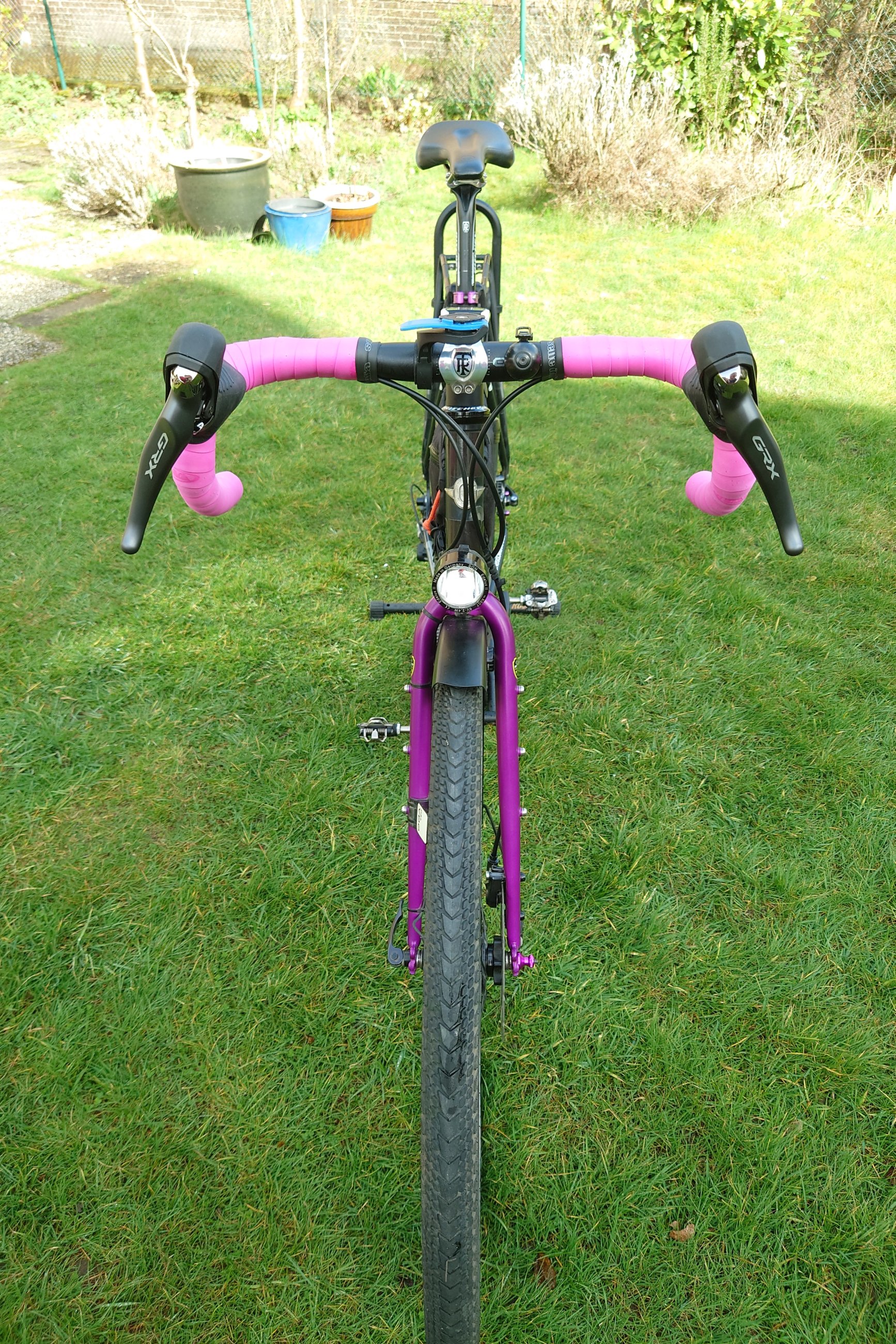

Im Sommer '23 sah das Arbeitsgerät so aus...
Nach 100.000 km wollte ich mir eigentlich ein neues Pendeltier zulegen. Dumm ist nur, daß der Tacho nur 5-stellig anzeigt. Also wird's nix.🥴
Da dachte ich mir so nach 95.280 km, einfach mal die Gruppe zu tauschen.
Da arbeitet nun die GRX 800 mit 1x11, statt Ultegra 3x10. Jetzt fehlen 19 Gänge. Skandal 🤯
Bis auf den ollen Rahmen von 2013 ist fast alles neuwertig. Die Pedale nicht, die schaffen die 💯 k ohne Wartung 👌
Das Lenkerband habe ich passend zur Nektarinenblüte ausgewählt 🌸❤️
Vorne stoppt nun die Shimano BR-RS 785 mit PM-Adapter an IS-Aufnahme.
Hinten fügt sich der Billo-Chinaadapter von IS auf FM ziemlich gut ein. Passt auch sehr mittig zur Disc. Gut und genau gefräst 👍🏻
