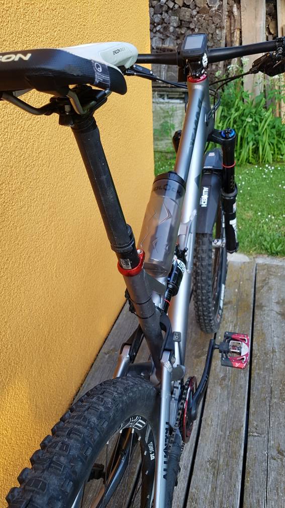

Das hier ist schon das zweite ICB2 in unserem Haushalt. Größe ist M, Farbe Titangrau. Die Fahrerin wollte ein bisschen mehr Farbe. Dann mache ich das natürlich so. ?‍❤️‍?‍?

Jetzt, wo du es sagst, fällt mir auch auf, dass die bei meinem kürzer sind. Kann man sicher kürzer machen, aber ich meine, der Grund war, die Sattelstütze aushängen zu können, ohne den Trigger vom Lenker zu nehmen. Das definiert die Länge für den linken Zug. Der rechte folgt dann der Symmetrie. Im echten Leben sieht es auf jeden Fall nicht dramatisch aus, du bist der erste, dem das auffällt und sie fährt schon ein Jahr damit rum. 8-)
Dabei seit
9. März 2019
Punkte Reaktionen
395
Ort
nördlicher Schwarzwald
Das Problem mit der Stütze und dem Trigger kenne ich! Ich habe die Züge/Leitungen gerne kurz und wegen der einen Schraube am Trigger... :ka: Die Klemmung wo die Züge in den Rahmen laufen musst Du ja auch lösen.
Aber genau deswegen habe ich bei meinem Hardtail auf Remote verzichtet und eine KS Dropzone mit Hebel untet der Sattelnase verbaut. Ist zwar nicht so komfortabel wie Remote, aber besser als manuell so wie man das früher eben so gemacht hat.
Erzähl mal, was für Parts sind verbaut?
Mein ICB steht übrigens wieder auf dem Schlauch. Die Milch war mal wieder sauer und nach dem zweiten mal Reifen runter, ausputzen und Fläschen geben hatte ich die Schnauze voll von tubeless. Vom 0.2 Bar wöchigen Druckverlust mal ganz zu schweigen! Jetzt sind wieder die Schwalben eingezogen (SV21F) und es gab auch gleich neues Gummi außendrum. Kenda Hellkat Pro ACT vorne und den Nevegal 2 Pro ACT hinten. Ich bin gespannt wie sich diese Paarung fährt!
