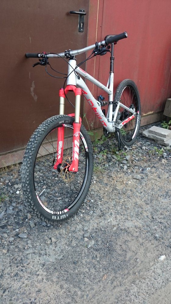

Nach den hier gezeigten echt schicken Aufbauten müsst Ihr nun das ertragen: Das ICB aus der Restekiste. Gerade eben die erste Testfahrt :-)
Nachdem der Rahmen ja nun schon ein paar Wochen da ist, eine Mattoc und eine MT5 hatte waren auch schon bestellt, hat sich der Rest nun aus diversen Kisten, Bikemarkt und nach dem Motto "Billig, aber nicht preiswert" endlich zusammengefunden. Gestern kamen auch noch die Decals von Alutech, leider nicht fürs ICB :-( aber immerhin in rot. Gerade noch die Bremsen entlüftet und zum Schluss noch ziemlich lange über die Leitung der Sattelstütze geflucht. Hatte Sie jetzt schon in verschiedenen Varianten montiert, aber das Ding stört einfach immer. Ich werde Sie wieder am Oberrohr verlegen, da läuft der Bogen des Zuges besser. Bei Gelegenheit wird es eh eine andere mit mehr Absenkung.
Generell ist der Rahmen echt super gearbeitet und die Leitungsführungen sind sehr durchdacht. Komplette Montage hat auf Anhieb geklappt, das macht Spaß. Großes Lob für die Entwickler! Das Steuerrohr finde ich aber für den XL Rahmen etwas übertrieben lang, optisch ist das auch eine Schwachstelle. Aber da ich lange Arme habe und gerne viel Sattelüberhöhung fahre, bin ich da sicher nicht die Referenz. Gefühlt würde ich schon jetzt einen negativ-Vorbau montieren, mal sehen wie sich das Cockpit in der Praxis macht. Schade finde ich, dass bei dem Rahmen keine Decals dabei sind UND es noch noch nichtmal welche für das ICB zu bestellen gibt. Ich denke aber das wird sich bald ändern...
Erster Eindruck Testfahrt: :-) Das Ding macht echt viel Spaß! Einige Teile werden sicher noch getauscht, aber das wird sich mit der Zeit ergeben. Die Geomentrie ist sogar mit den 160mm an der Front gut, zumindest was ich auf der kurzen Runde an Eindrücken sammeln konnte. Sonst nur Kleinigkeiten... die Dämpfer noch zu weich, Bremse hinten nochmal entlüften, der Lenker ist echt breit, mal sehen ob ich mich daran gewöhne. Die Schaltung kenne ich ja noch gut, war einige Zeit an einem Epic (Ja es gab damals Gründe diese abzubauen).
Morgen früh gehts auf den Trail...
Teile:
Rahmen in RAW XL mit Fox Dämpfer
Gabel -Mattoc pro 160mm (IRT Kit liegt schon bereit :-)
Bremse - Magura MT5 mit 2x 180 Ashima Scheiben (Erstmal ohne Adapter testen)
Steuersatz KCNC
Vorbau Ritchey Trail 50mm
Lenker FSA Gravity Lite Flat 777 mm (So breit war ich noch nie...) Einer mit Rise war mir deutlich zu hoch... hatte ich erst montiert... Leider war er in silber im Angebot....
Sattelstütze Spezi Comand Post (Restekiste)
Sattel - In der Restekiste war nix, ein Selle Italia für 16 Euro muss nun herhalten.
Antrieb X9/7 2x10 aus der Restekiste mit C-Guide und mit neuem GX Umwerfer (passt super in den Rahmen) Richtig bescheiden ist optisch das weiße Schaltwerk....
Laufräder WTB I25 mit Sun/DT Naben aus dem Bikemarkt (Mit Reifen)
Gewicht: Will ich nicht wissen, tut bestimmt weh.
