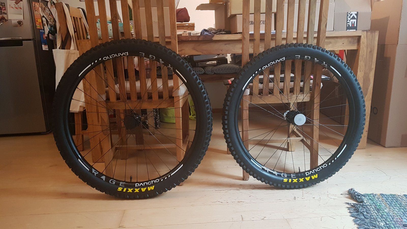

Laufradsatz: eingespeicht von Panchowheels - DT 350 Naben mit DT
Competiton Speichen und Rage-Felgen mit 30mm Maulweite (29/27,5)
Reifen vorne: Maxxis Assegai DH 3C MaxxGrip 29x2,5
Reifen hinten: Maxxis DHR II DH 3C MaxxGrip 27,5x2,4

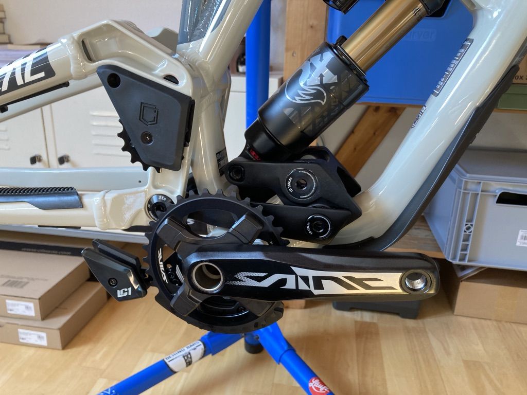

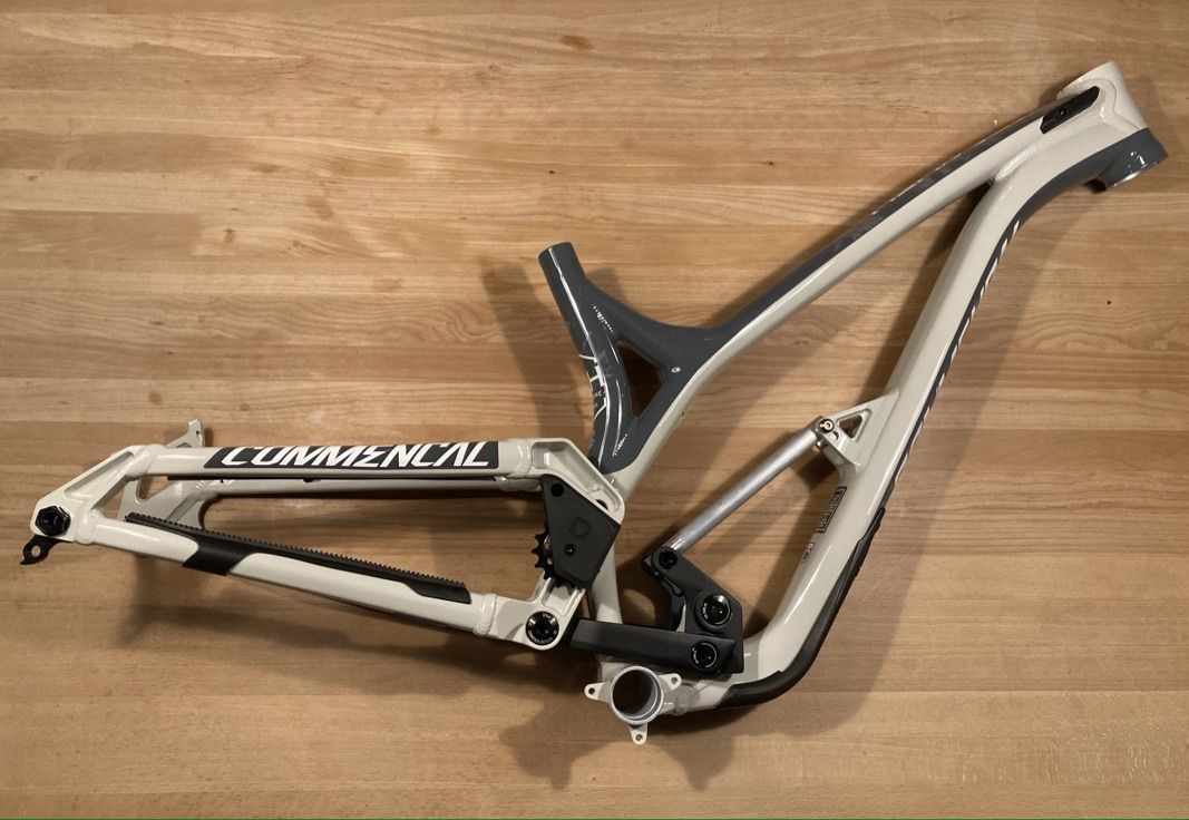

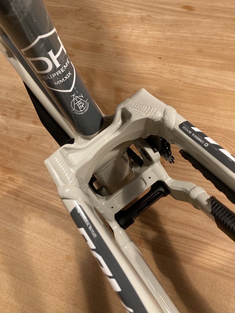

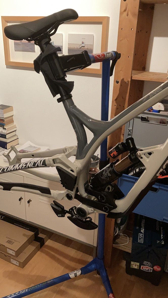

Hallo zusammen,
hab mir neulich auch einen Rahmen bestellt. Vielleicht könnt ihr mir weiterhelfen (Antwort auch gerne PM, falls ihr den Thread nicht zuspammen wollt).
Der Rahmen hat PF107 und 12x150.
Hierzu habe ich mir die passende Saint Kurbel (FC-M825) und das Innenlager (SM-BB71-41-C) bestellt.
Zwei Fragen habe ich:
1. Die Kurbel kommt mit 3 Spacern - ich finde nirgends eine Anleitung, ob und wie ich die Spacer verteilen soll.
2. Hat jemand die Erfahrung gemacht, dass man die neue Kurbel richtig reinhämmern muss? Ich kenne das eigentlich so, dass man sie mit der Hand ein wenig reinklopfen muss. Aber dass sie so stramm reinwill, kenn ich eigentlich nur vom Dirtbike mit BMX-Kurbeln. Hier war es aber auch einfacher, weil man nur die Achse reinklopft ohne die Kurbelarme.
(Eigentlich wollte ich die Kurbel einbauen und dann halt schauen ob und wo ich Spacer brauche - aber da man sie so reinhämmern muss, erscheint mir das eine unangenehme Option).
mit vielen Grüßen und hoffentlich kann mir jemand helfen.
@schweddl Danke schonmal für die Antwort.
Die Anleitung für den Spacer des Innenlagers habe ich gefunden. Das Innenlager ist auch schon drin.
Die Anleitung für die Spacer der Kurbel finde ich nirgends.
Mh dann ist wohl irgendwas faul (?). Andererseits gehen die Lager des mitgelieferten Bsa-Innenlagers genau so streng drauf. (Hab eben probeweise versucht die auf die Kurbelachse draufzustecken). Vielleicht bin ich auch nur übervorsichtig weil alles neu ist.
edit: erledigt.

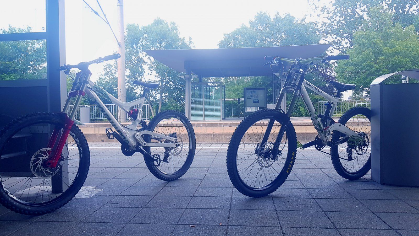

Also dann... bring ich den Thread mal 11 Jahre zurück.

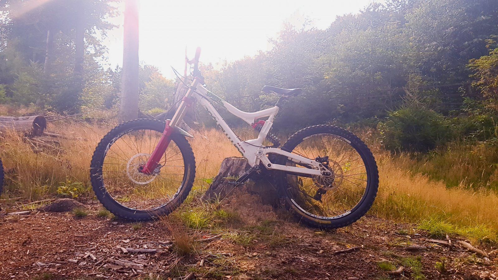

Hier ein Commencal Supreme DH V1 aufgebaut auf dem Superteam VIP Edition Rahmen in weiß-grün.
Im anderen bild Sieht man noch das dazugehörige Commencal Meta aus dem selben Modelljahr, ebenfalls in der Superteam VIP Edition in Weiß-grün.
(Das Bild der beiden habe ich mal dazu gepackt, da ich noch keins gefunden habe wo beide in der Superteam Vip edition Nebeneinander Stehen. Dieses Bild habe ich jetzt :) )
