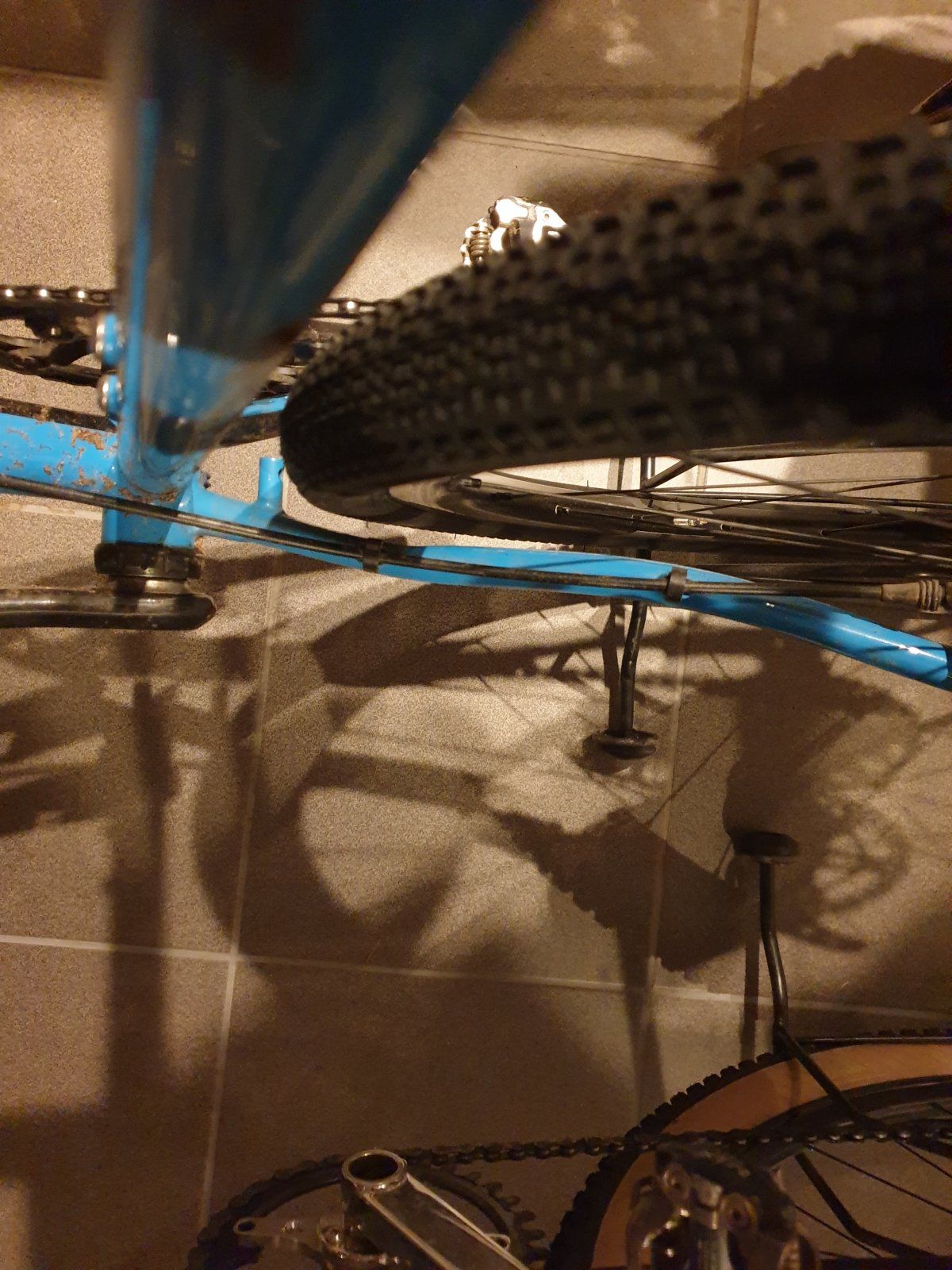

im englisch-sprachigen singletrack Forum habe ich das feedback bekommen, dass laut Cotic 42 WTB Resolute rein passen dürfte. Hat das jemand hier zufällig schonmal ausprobiert? mich würde es interessieren, wie eng es an den kettenstreben wird..
Ich habe auf meinem new Escapade aktuell einen 37er WTB Riddler montiert...anbei mal 2 Fotos. Der nächst größere wäre der 45er. Den habe ich vorne montiert, kein Problem für die Gabel...aber hinten hätte es evtl. ganz knapp gepasst.
Nebenbei...der WTB in 37 ist schmaler als der Challenge Gravel Grinder in 33 der vorher montiert war.
LG
Der Stefan

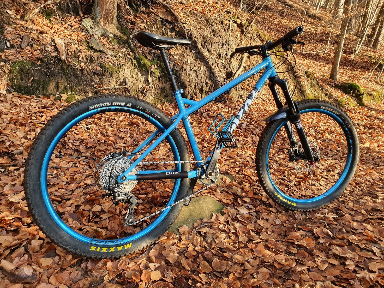

Frisch zusammengebautes BFe Gen. 5 in Größe M mit 160 mm Federweg vorne. Nach vielen Jahren ausschließlich vollgefederter Räder eine herbe Umgewöhnung für mich.
Den Federweg der Gabel hatte ich zuerst auf 130 mm reduziert, war damit aber nicht zufrieden, da ich das Fahrverhalten etwas zu nervös fand und bei Steilabfahrten leicht unsicher war. Mit 160 mm hat sich das aber erledigt.
Die Kombination des hellblauen Rahmens mit blau eloxierten Teilen ist optisch etwas unglücklich, ist aber der Wiederverwendung von ca. 90 % Altteilen geschuldet. Und, oh Wunder, man kann dennoch damit fahren...

Na dann viel Spass mit dem Hobel! Heck leicht machen, schön über das VR fahren und die Gabel arbeiten lassen. Und wenn‘s zu grob wird, abheben. Macht Laune und schult die Technik. Wohl bekomm‘s 😉
Edit sagt: wenn die Felgen erstmal dreckig sind, ist auch blau elox vs. blau lackiert kein Problem mehr 😁
Den Tip werde ich wohl beherzigen, nachdem es mich heute schon abgeworfen hat, da die Hinterhand gekickt hat und ich nicht darauf vorbereitet war. Ich seh's als Lernprozess und nehme die Herausforderung an.

Ich habe auf meinem new Escapade aktuell einen 37er WTB Riddler montiert...anbei mal 2 Fotos. Der nächst größere wäre der 45er. Den habe ich vorne montiert, kein Problem für die Gabel...aber hinten hätte es evtl. ganz knapp gepasst...
Danke dir für die Bilder. Das ist echt knapp.
Hier die Antwort von Cotic:
A 42c Resolute would have been a very tight squeeze in the previous batch, but will have plenty of room for mud in the new frames.

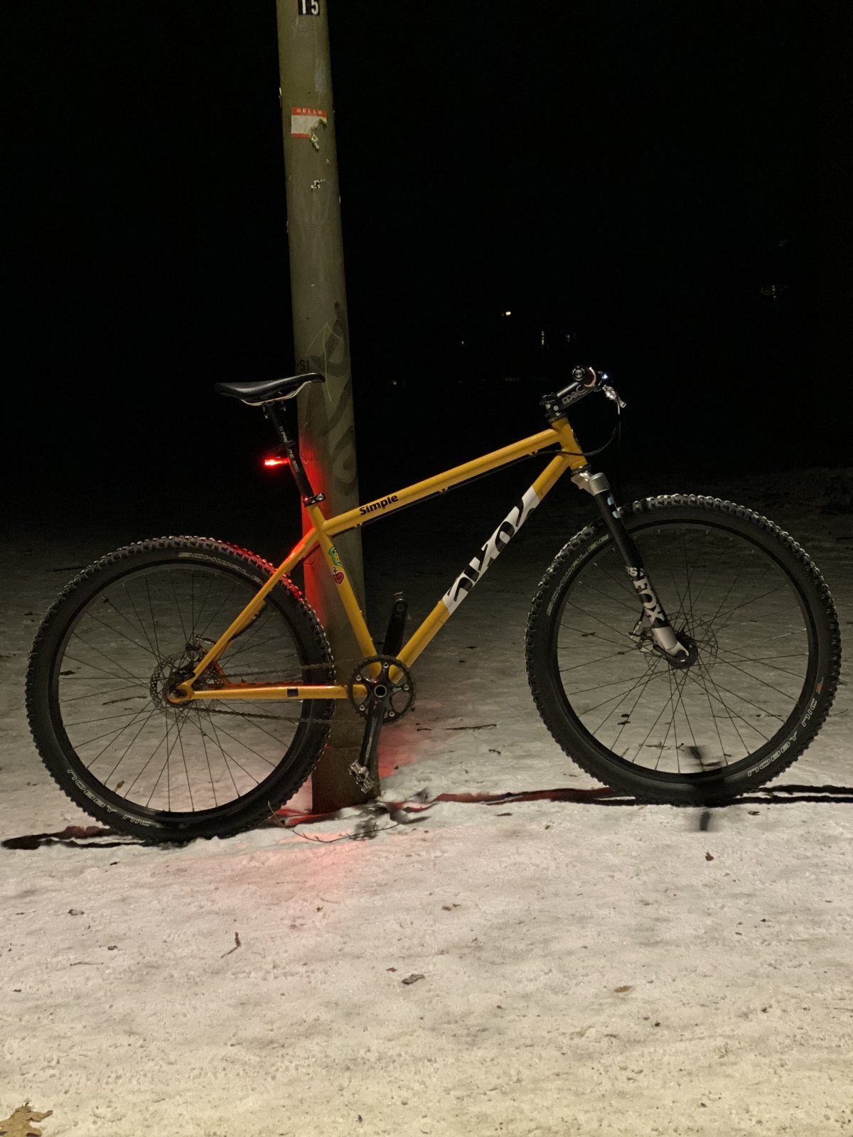

So nun doch noch ein Cotic auf 2 Rädern, habe eine Rarität aus England ersteigert. Bin total Happy da ich ja mein altes Simple nicht mehr gefunden habe. Ich wünsche allen ein gesundes neues Jahr!!!
Sehr schön 👍 Viel Spass damit - und nicht wieder verkaufen 😉
Auch von mir ein frohes Neues an alle - alles Gute, und immer genügend Luft in den Reifen 👍😉
