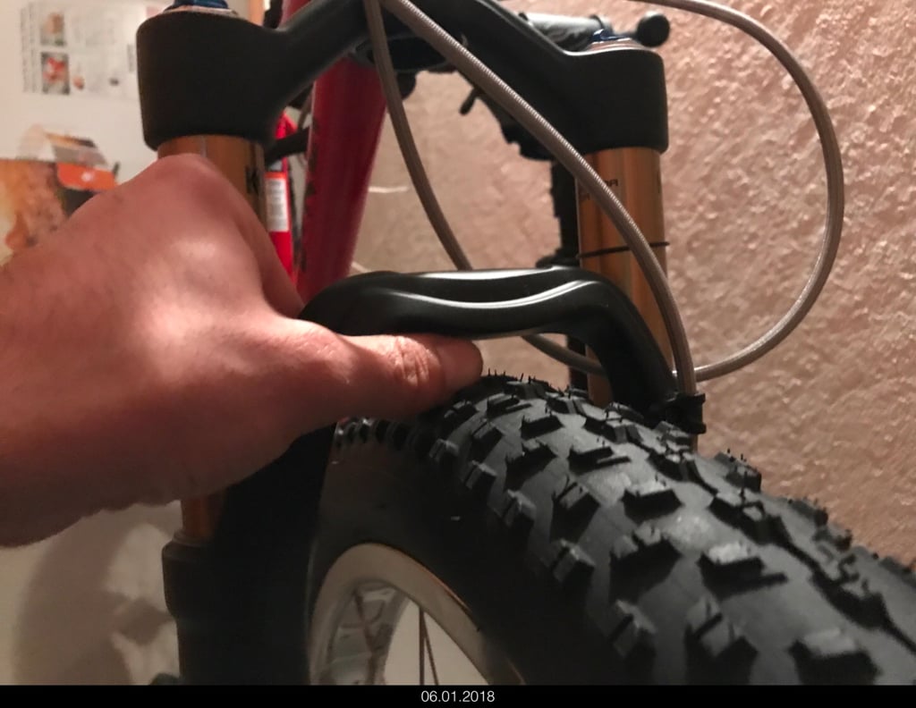

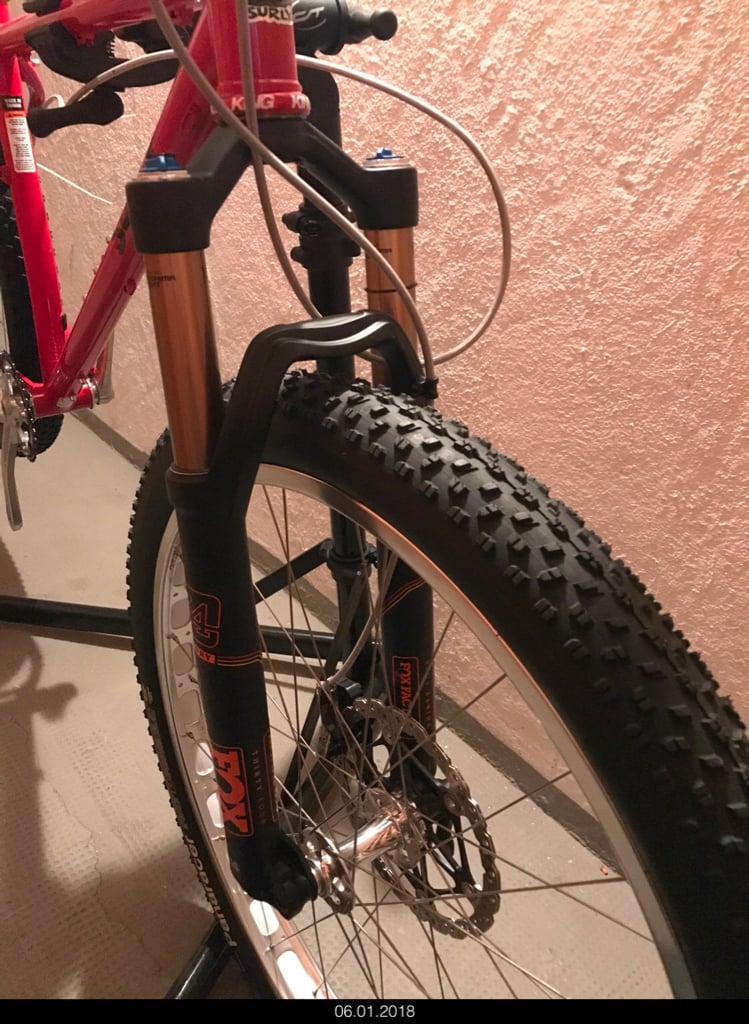

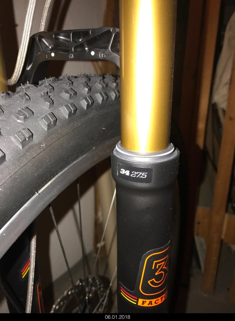

Habe derzeit eine 27,5+ Zoll Fox wide in meinem Krampus 29 zoll mit 29x3.0 Reifen und Rabbit Felgen. Einbauhöhe passt perfekt 120mm auch und Freiheit hab ich noch nach oben hin für etwas größer ausfallende Reifen.
Fox Gabeln haben ziemlich viel Freiheit. Ist derzeit meine dritte Fox Gabel und alle hatten nach oben hin Luft. Kommt aber ein bisschen auf das Modell Jahr an. Meine ab 2015 ist Luft nach oben hin.

Ja Ok, aber eine 26er Gabel hat eine niedere Einbauhöhe als eine 27,5er bei gleichen Federweg, wirkt sich auf die Geo aus.
Des Passt einfach ned zahm. Oder eine 27,5er Plus mit 29x3,0er Reifen im 29er Rahmen, bitte ein Foto! Weil des mächt i säng.:)

Klar kann ich Fotos einstellen von der Fox 34 plus und 29x3.0
Grüße
Gesendet von iPhone mit Tapatalk
Danke für die Fotos, ich hab's so nicht glauben können. Geht aber wahrscheinlich nur bei Fox Gabeln, den bei RockShox funktioniert das nicht, hab es auch vor 2Jahren versucht wie ich von 26"auf 27,5" umgerüstet habe.

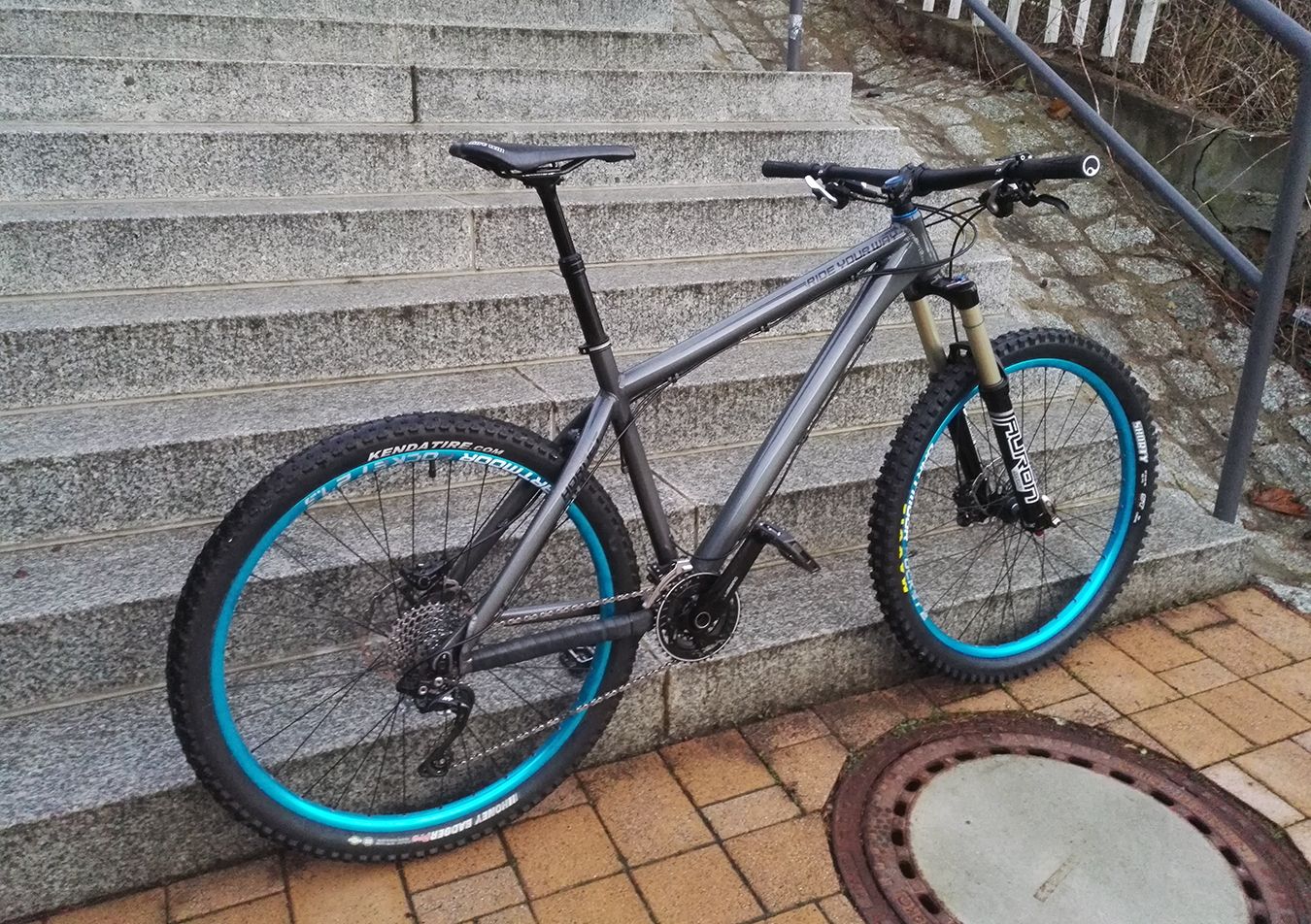

Schönes Bike, die geo is einfach Geil, ist auch Zwittertauglich wie auf'm Bild zu sehen ist 27.5/29ger.
Hab mir mal vor 5jahren ein Dartmoor aufgebaut, war nicht schlecht des Teil, nur die Schweißnähte waren nicht schön gemacht.
Aber da hat sich ja viel geändert bei Dartmoor wenn ich auf denen ihrer Seite schaue.
