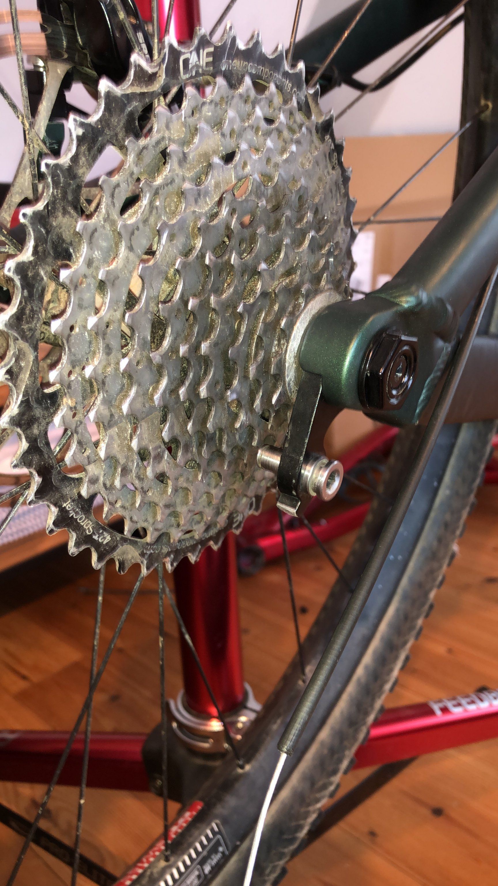

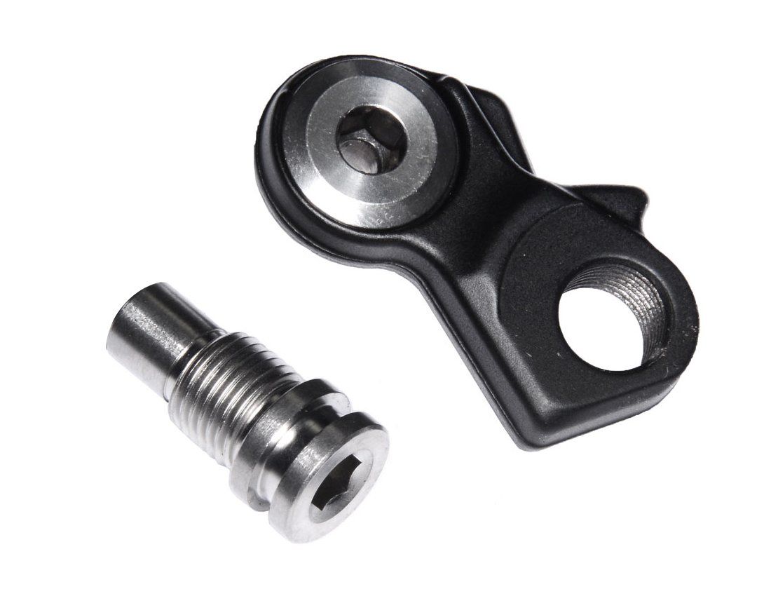

Hallo zusammen,
Ich brauche nochmal Hilfe. Ich wollte an den neuen Hornet Rahmen ein altes 10x Schaltwerk (Shimano XT Shadow Plus RD-M786 SGS) schrauben. Zum einen lässt sich das Schaltwerk nur schwer ins Schaltauge schrauben und zum anderen scheint mir das schaltwerk deutlich zu nah an der Kassette zu sein. Gibt es verschiedene Schaltaugen von Dartmoor oder benötigt man ggf einen Adapter fürs Schaltwerk? Auf der Dartmoor Webseite habe ich allerdings nur eine Variante Schaltauge gefunden.

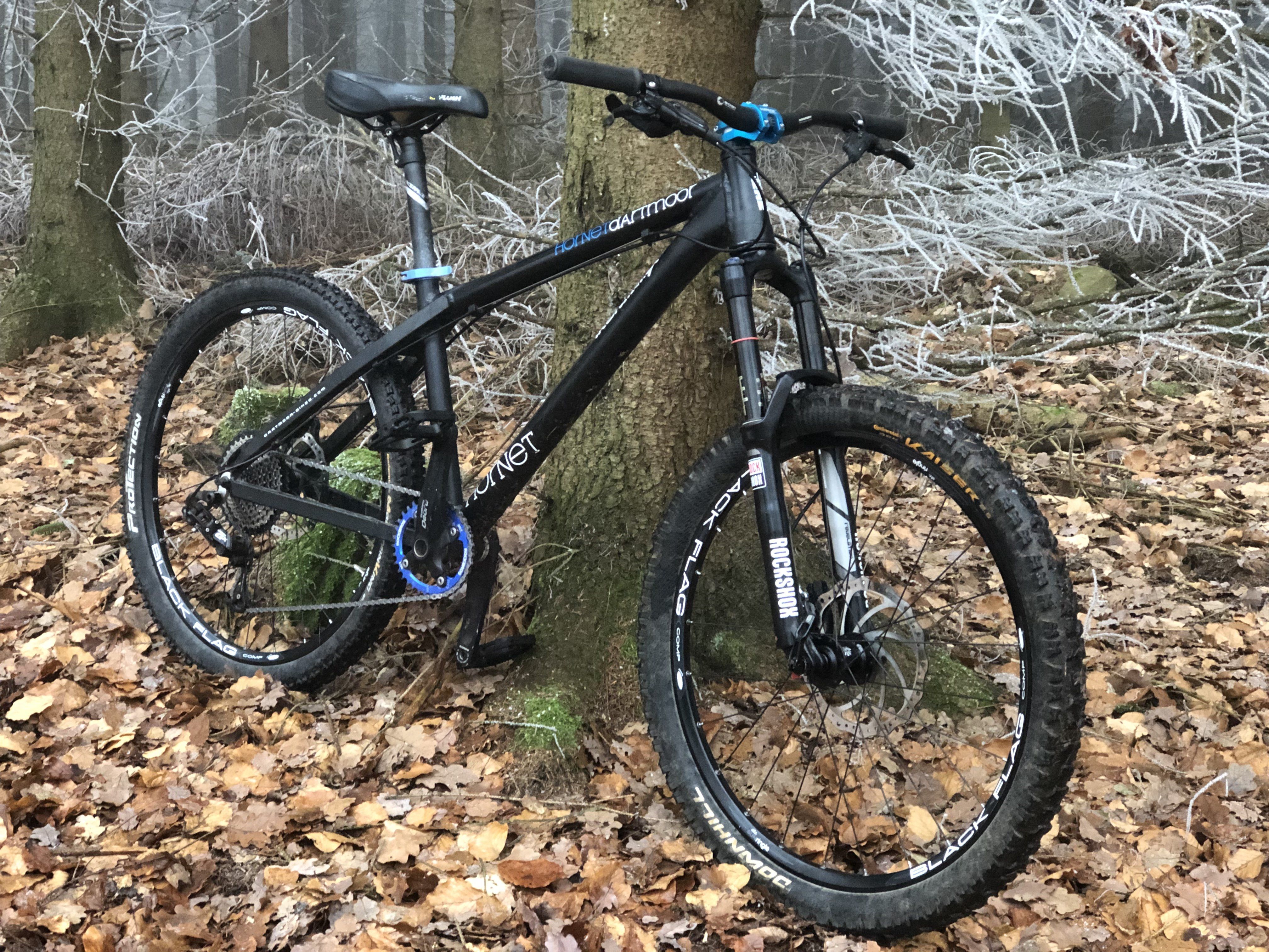

Hallo Hornet Community,
bin seid kurzen auch ein Besitzer von einem :D
Nun zu meiner Frage .... Habe das Dartmoor (Foto Folgt demnächst ;D) auf Enduro bbasis aufgebaut ... Bei welchen Gesamtgewicht seid ihr ca?
Bin zurzeit bei 12,7 kg ohne versenkbare Sattelstütze . Finde das dann doch n bisschen schwer ... Deswegen mal den abgleich mit euch
Danke schonmal im voraus
Mfg NiRoNiX

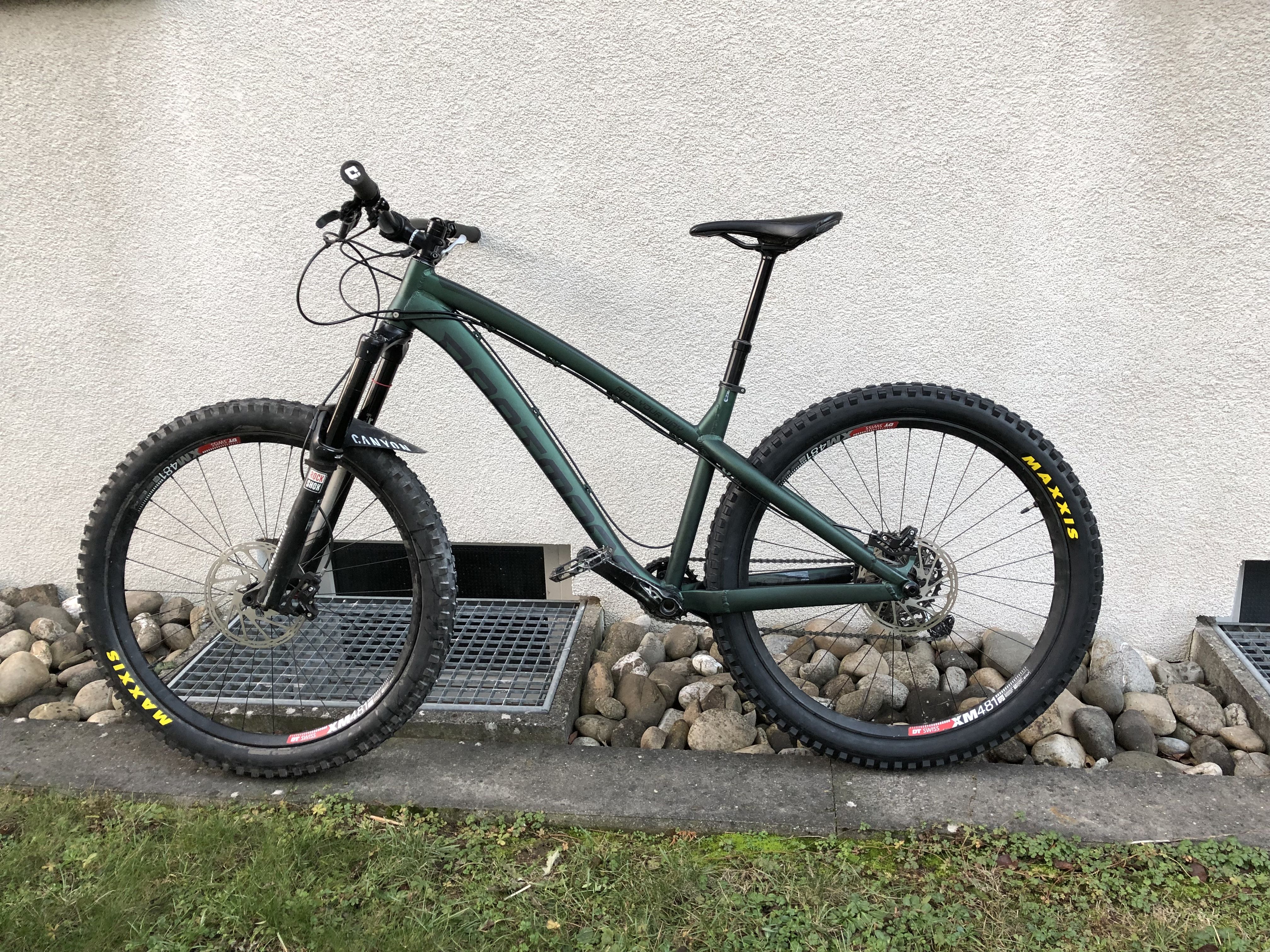

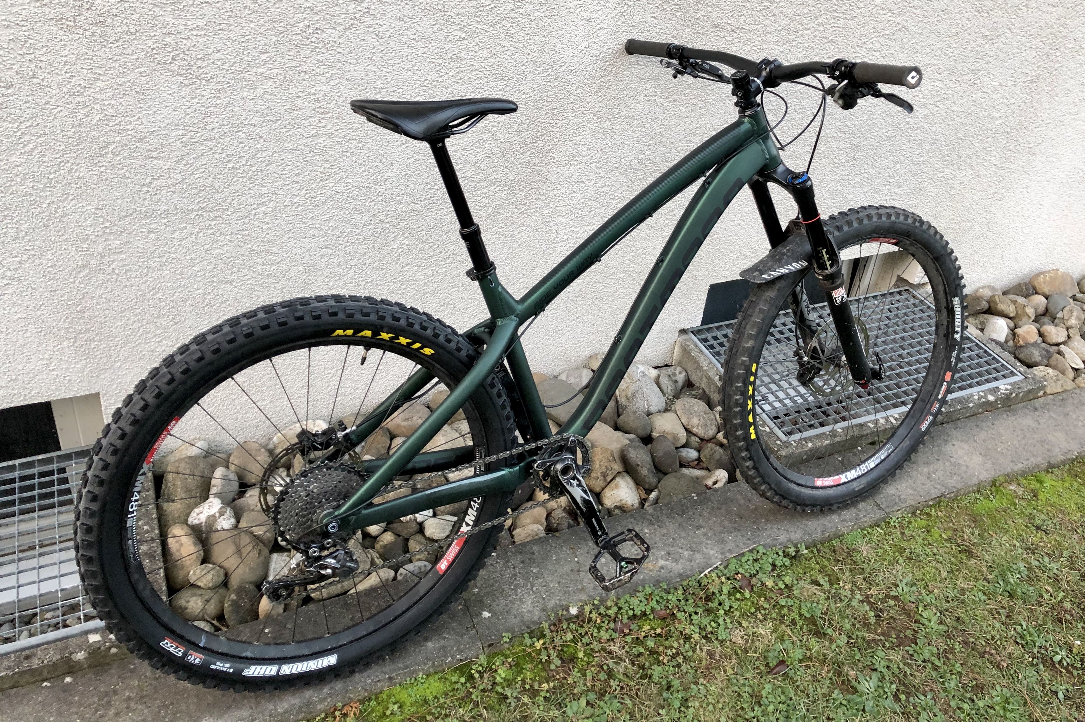

So, das Problem ist gelöst. Es war diese Achseinheit die gefehlt hat. Jetzt passt‘s.
Das Bike wiegt jetzt um die 12,8kg mit ...
Rahmen in M
Pike 160 RCT3
DTSwiss XM Felgen mit 30mm innen (bin gespannt wie lange die hintere hält)
Vorne Maxxis shorty 2.5 tubeless
Hinten Maxxis DHF 2.8 tubeless
Alte Shimano XT auf 1x10 (11-42) umgebaut
XT Kurbel 175mm
Sram Guide RSC (200/180)
Oneup 150mm vario Stütze
enve carbon Lenker
Inkl. Flat Pedals
