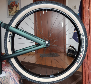

Da wir eh gerade bei Reifen sind, hat mal jemand versucht einen Onza Canis 27.5 x 2.85 zu fahren? Ich weiß, Dartmoor sagt maximal 2.8 ... Wollte Skinwall Reifen und habe mir für vorne einen 29" Maxxis Ardent und für hinten den Canis in 27.5" geholt.
Wenn ich mir die Bilder auf den letzten Seiten so ansehe, könnte es schwer werden mit 2.85 in der Breite auf einer 40 mm Felge :eek: Rahmen ist von 2019 in L.
Momentan fehlt mir noch die Sattelstütze... Was sollte man bei 1.86 m Körpergröße nehmen? Reichen 350 mm in der Länge oder besser 400 bzw. 450 mm?
Ergänzung: Canis passt 1a :daumen:
Ergänzung 2: 450 mm sollten es bei der Sattelstütze und > 1,85m Größe schon sein. Passt optimal bei mir.

So, es rollt endlich... Mal ein etwas anderer Aufbau. Ist allerdings noch nicht fertig, und die ToDo-Liste ist noch lang. Gabel, Lenker und Akku hab ich erstmal von meinem alten übernommen. Im Frühling kommt da was neues, dazu noch andere Pedale, Kettenblatt, Kurbeln und ne andere Kassette.
Vorne fahre ich momentan Maxxis Ardent als 29" 2.4 auf einer 35 mm Felge und hinten Onza Canis als 27,5" 2.85 auf einer 40 mm Felge, beide mit Tubolito-Schläuchen. Laufen echt super :).
Die Rahmengröße (L) finde ich für meine 1.86m aber irgendwie schon ziemlich grenzwertig. Habe eine 450mm Sattelstütze, die ist so weit raus wie möglich (gerade noch unter Unterkante Oberrohr). Mal gucken, ob ich mit einem geraden Lenker zurechtkomme ohne einen Haufen Spacer unterm Vorbau.
