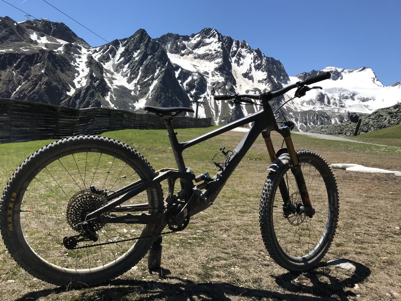

Mein Hobel kurz nach Auslieferung (fast komplett im Serientrimm)
