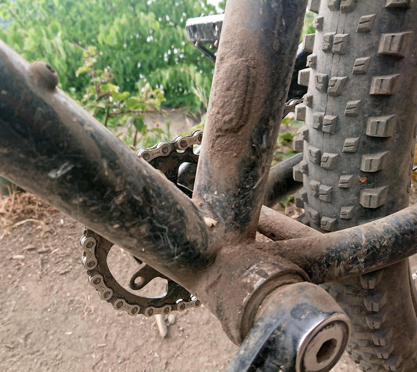

Meinem Spielzeug ein Update verpasst.
Die Rockshox Gold 35 RL ist einer Yari mit Charger und 21 Debon gewichen dazu kurzes Offset statt langem davor. Laut ungenauer Kofferwaage Bike komplett 300gr. weniger was ich nicht glauben kann, eher 200gr. Die Gold wog 2299gr..
Die Performance spürbar besser. Auch das kurze Offset hat dem Bike mehr Lebendigkeit und Verspieltheit gebracht.
Müssen nur noch die Decals von Invisiframe kommen und eventuell ein Sixc Lenker. Aber der will mir irgendwie gedanklich nicht an das Bike passen.
Ist das kurze offset nicht gerade dazu da, den Nachlauf zu vergrößern und dem entgegenzuwirken? Hab ich einen Denkfehler?
Das Thema hat mir jetzt selber keine Ruhe gelassen auch nach 2 weiteren Fahrten fühlt es sich für mich stimmiger und verspielter an. Soweit man auch den Zeiten glauben darf, halte ich mehr rein und bin schneller.
Irgendwie scheint die Geo vom Bike, Lenker+Vorbaukombination (800+50), Fahrstil und bessere Dämpfung der Gabel mich anders fahren zu lassen mit mehr Vertrauen ins Bike. Vermutlich komme ich unbemerkt weiter vor.
Hatte diesen Effekt auch am Fully (64° LW) mit ebenfalls kurzem Offset. Erst nach dem Tausch auf 50mm Vorbau statt 40mm (800 Lenker) ist es mir leichter gefallen drauf zu halten. Bin dadurch minimal weiter vorne, was mehr Druck und Grip am Vorderrad produziert.
Ich würde es gerne verstehen, aber eigentlich egal. Das HT macht nun noch mehr Laune und kommt dem Fully immer näher. Aber beide haben was für sich und machten tierisch Spaß.
