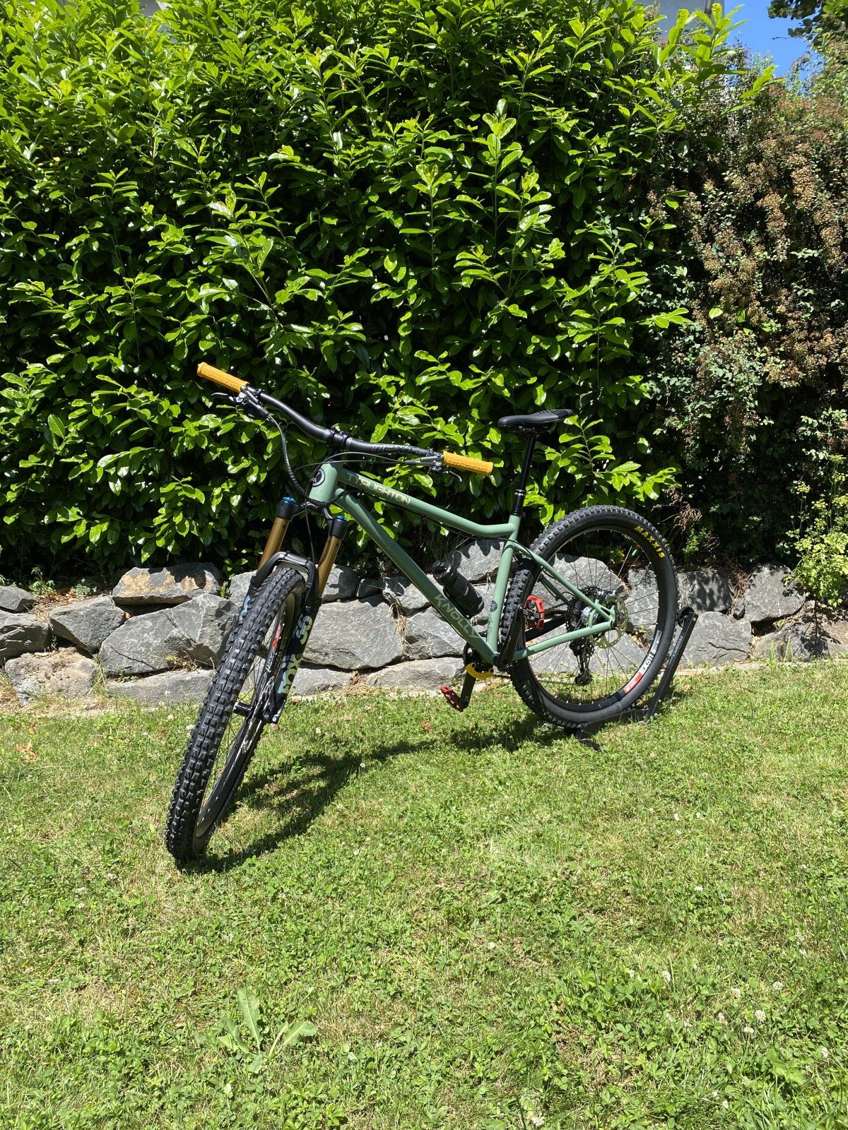

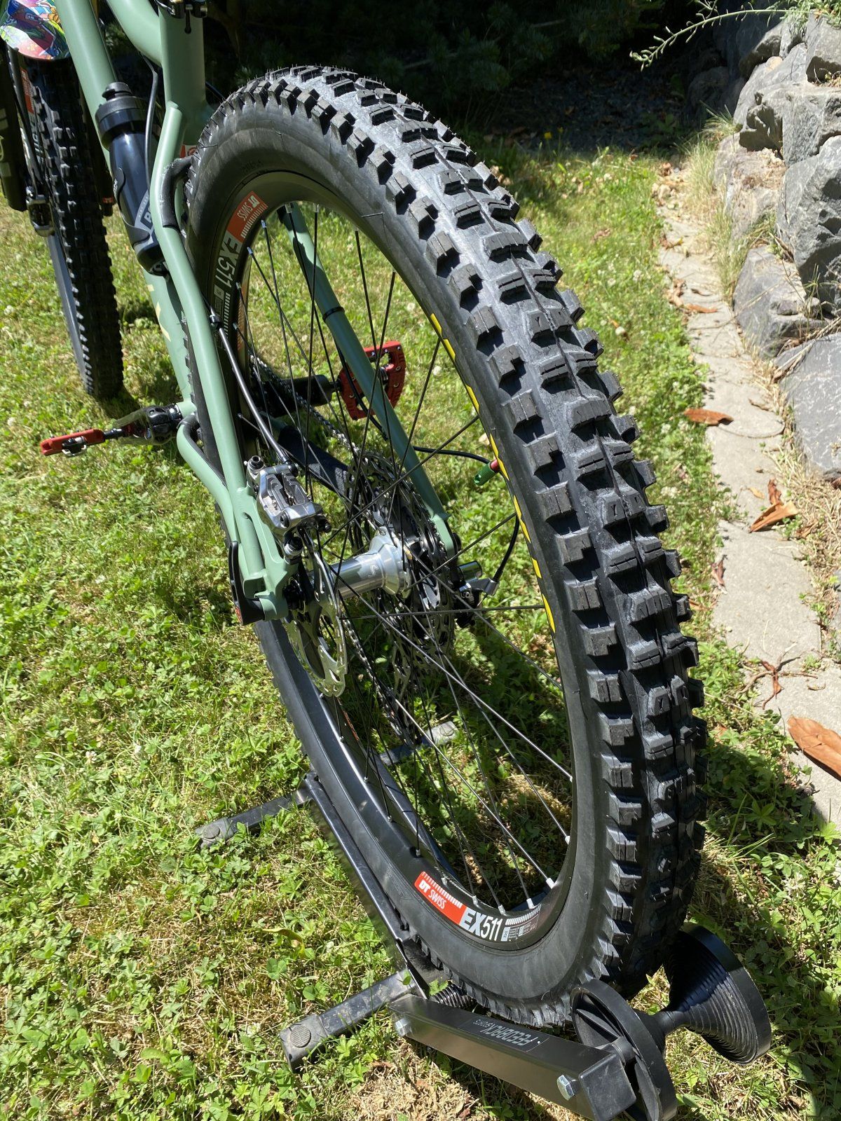

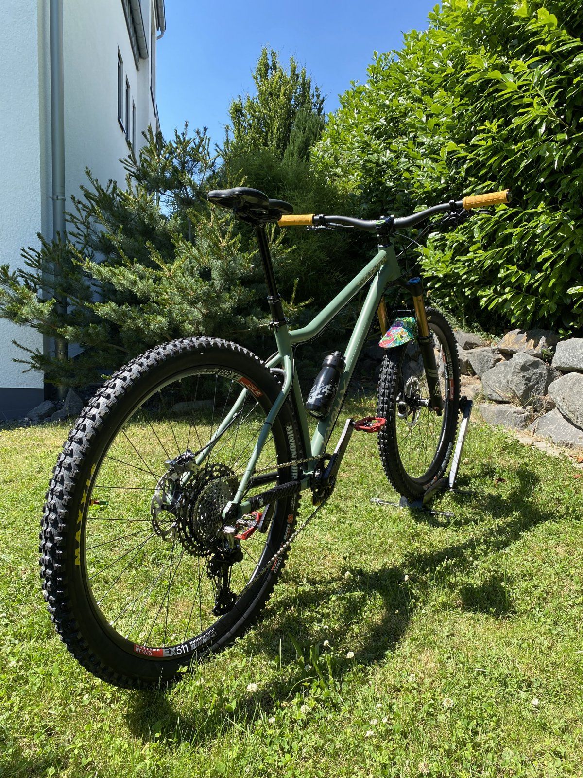

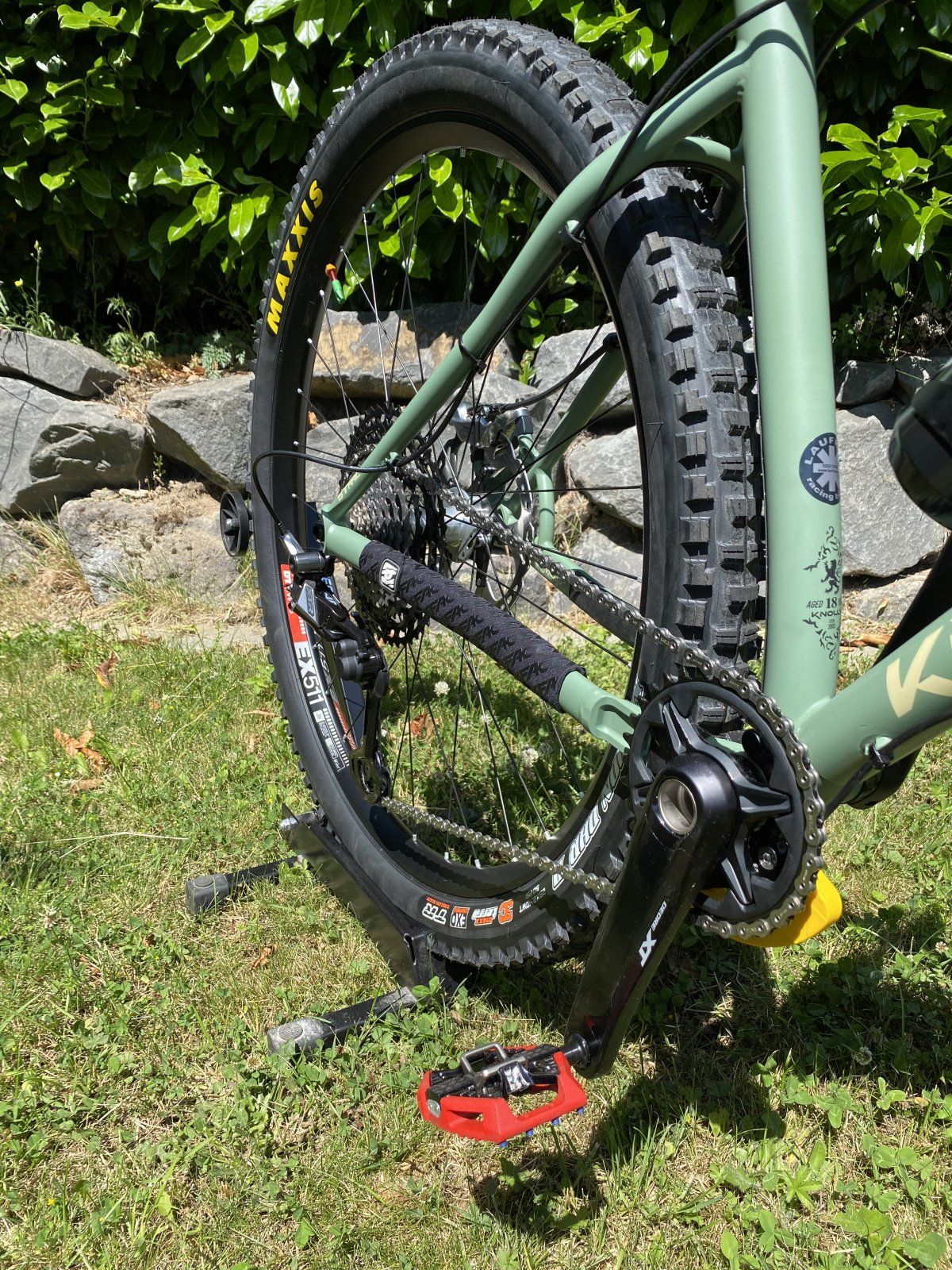

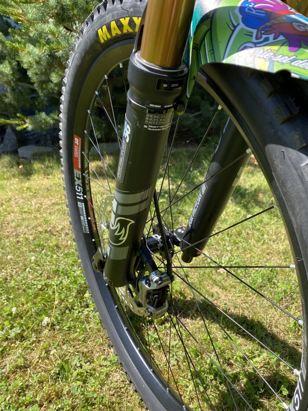

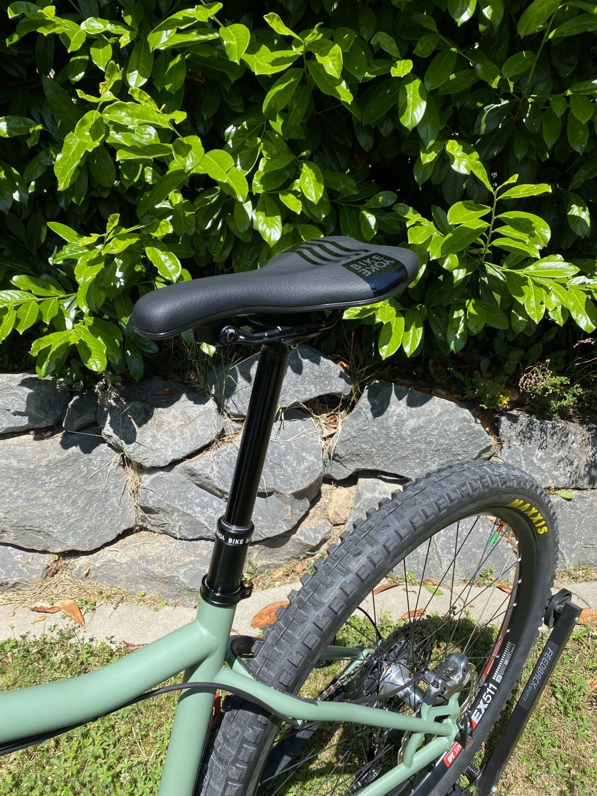

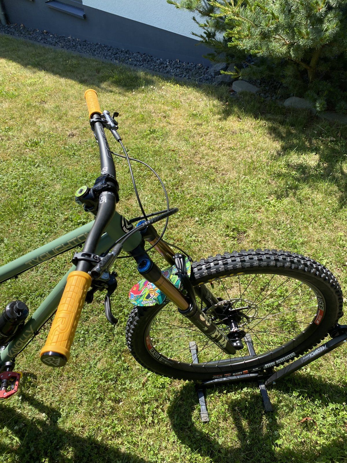

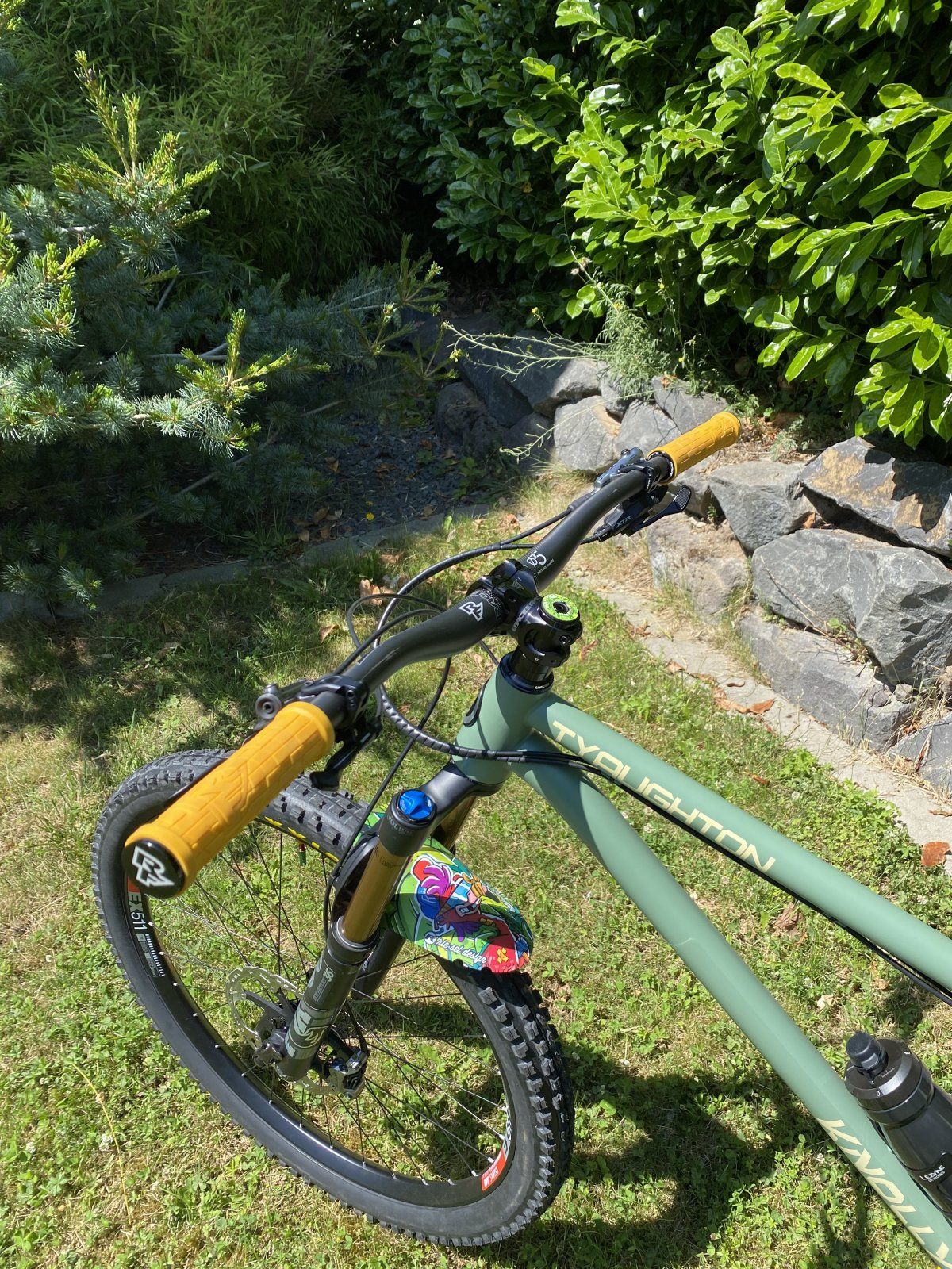

Es ist fertig geworden!
🤩 New-Bike-Day 🤩

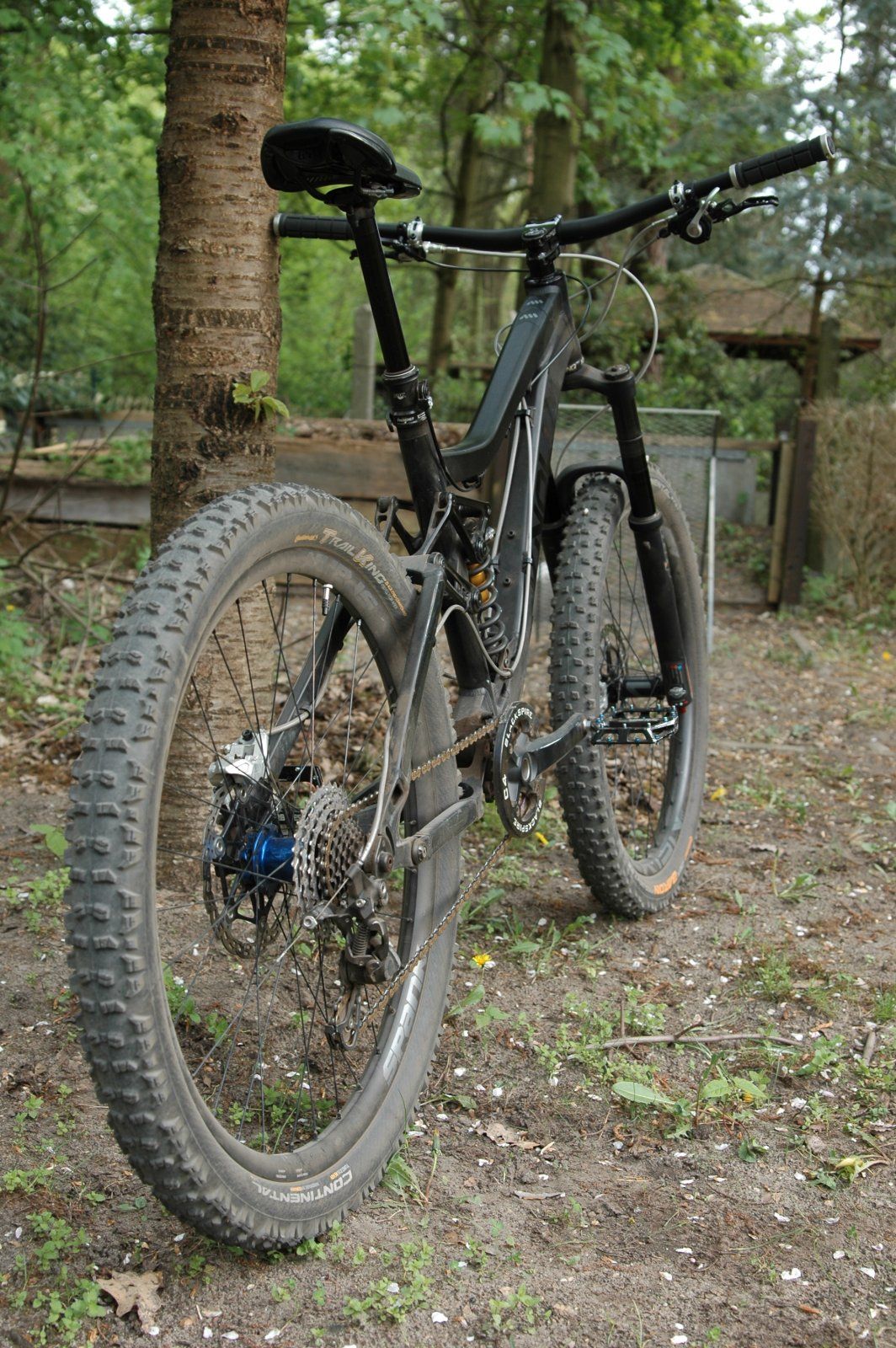

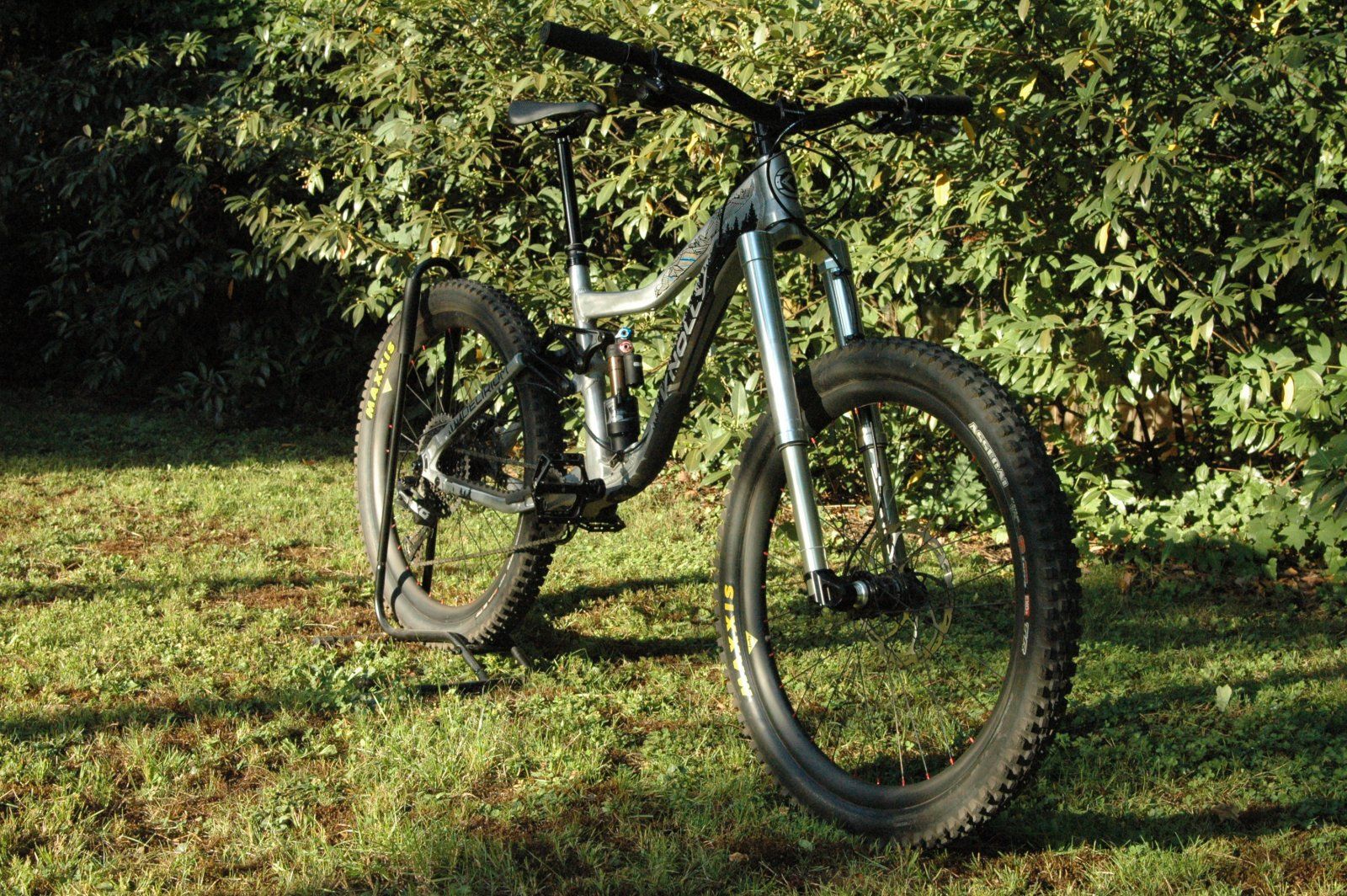

Mein erstes Knolly. Jetzt sind es vier. Jedes Mal wenn ich es fahre, denke ich "wow, ist das geil". Diese alte kurze Geo macht einfach viel Spaß. Im Original ist es richtig schön - aber auf Bildern kommt das leider nicht so rüber.

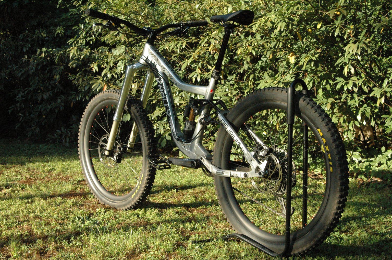

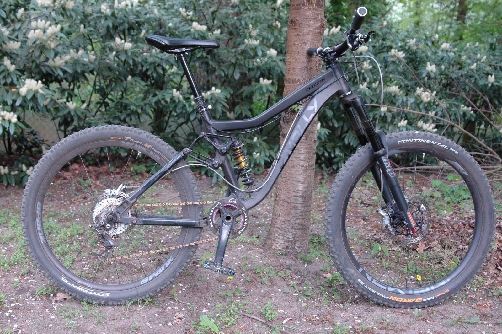

Ich weiß gar nicht mehr wie lange ich nach diesem Rad gesucht habe. Letztes Jahr habe ich es schließlich gefunden und konnte es trotz Coronateileknappheit auch so aufbauen, wie ich es wollte.
Mein Einhorn:
Ach ja, das gute alte 26er Chili. :)
Bin ich auch einige Jahre gefahren, inkl. Squamish und Whistler.
Nachdem mich die ständige Umgewöhnung zwischen 29er Hardtail und 29er eMTB auf die Nerven ging, musste es aber letztendlich irgendwann einem 29er Enduro weichen, da gab es das neue 29er Modell noch nicht...

Ja, das Chilcotin ist ein super Rad. Auch wenn ich es jetzt nur noch sehr selten fahre, werde ich es nicht verkaufen. Egal ob 26 und kurz usw., es macht einfach Spaß.
