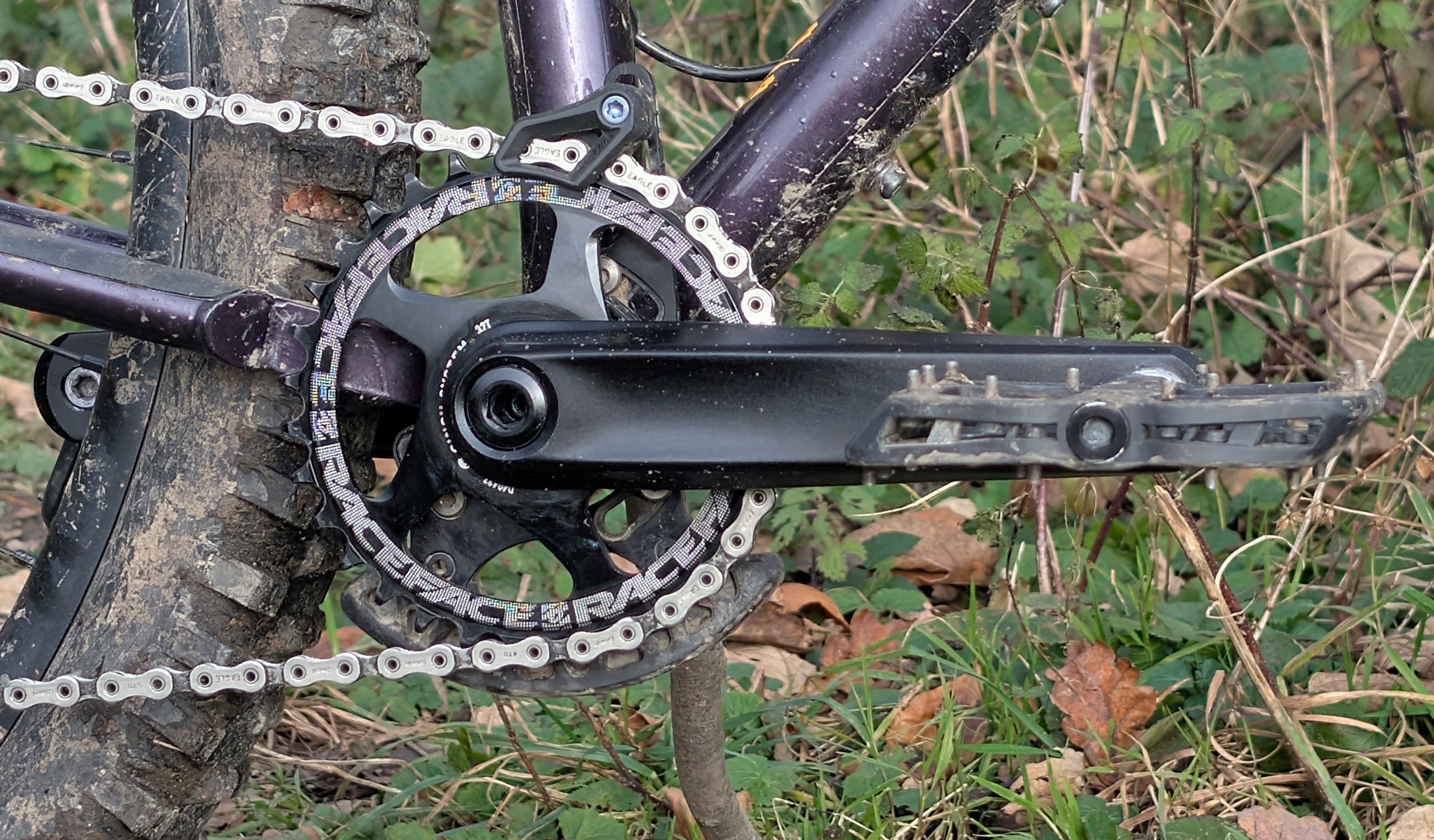

ah jetzt, wo du es sagst, fällt es mir wieder eindas is die zrace blade![]()

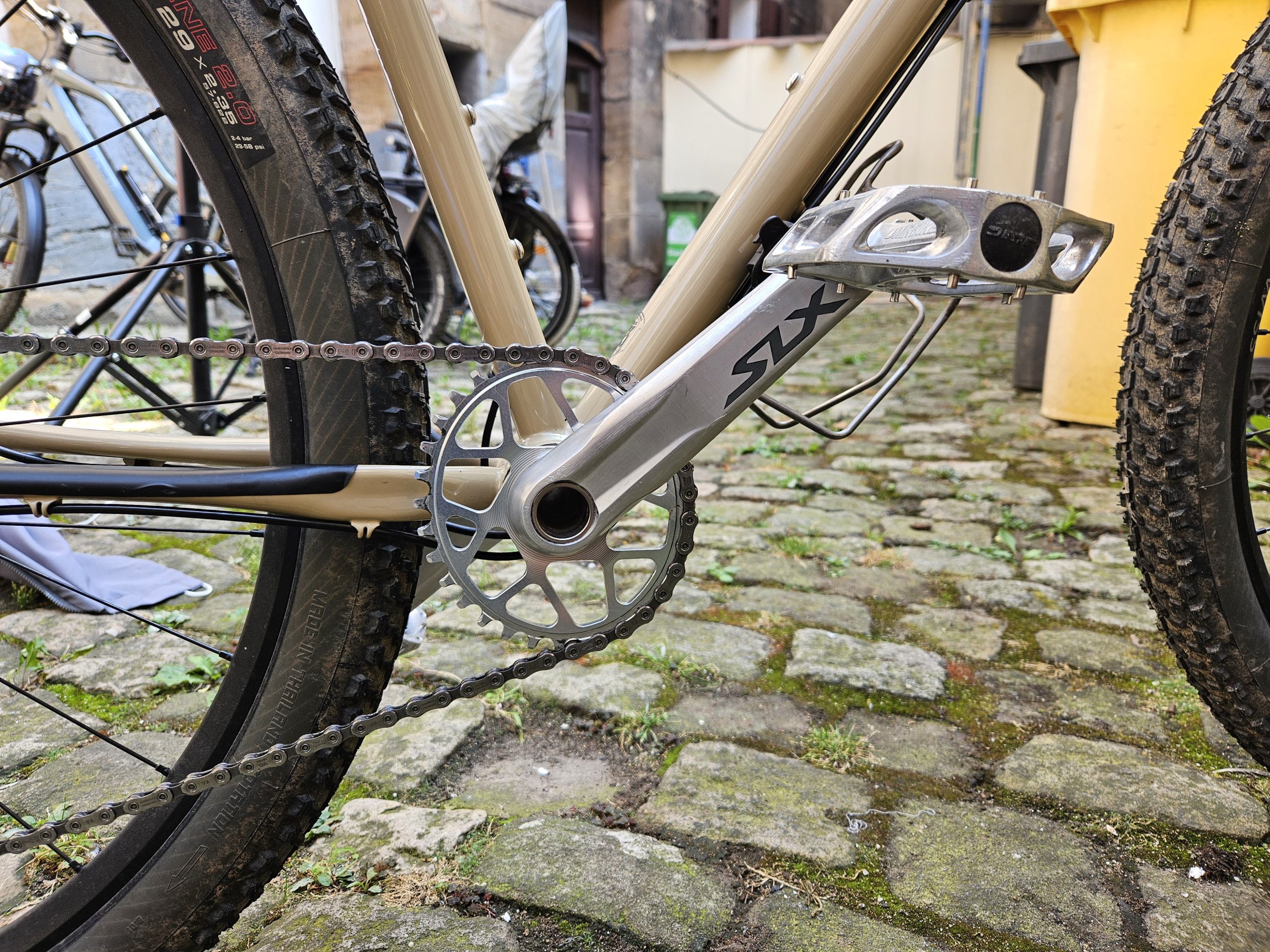

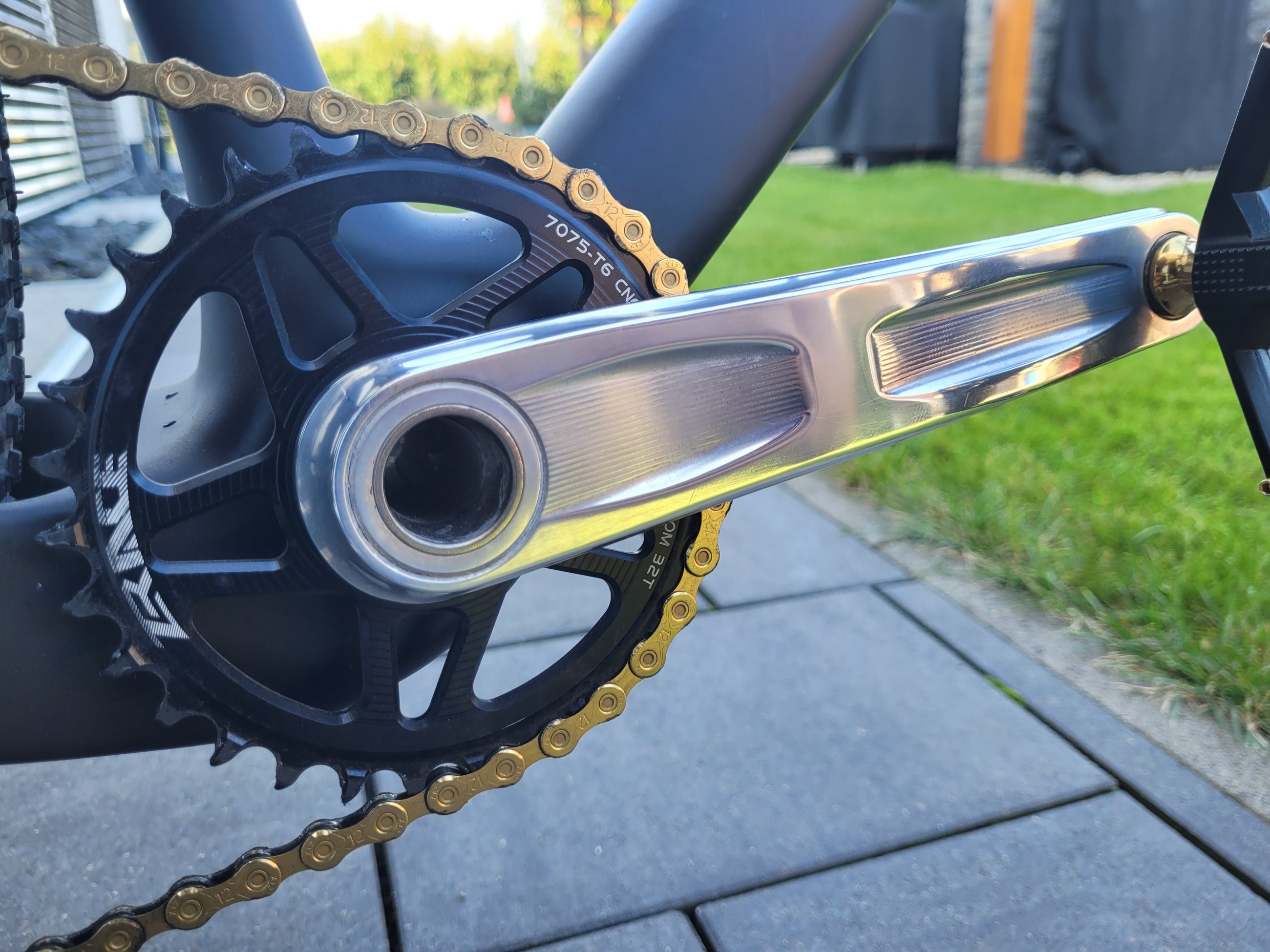

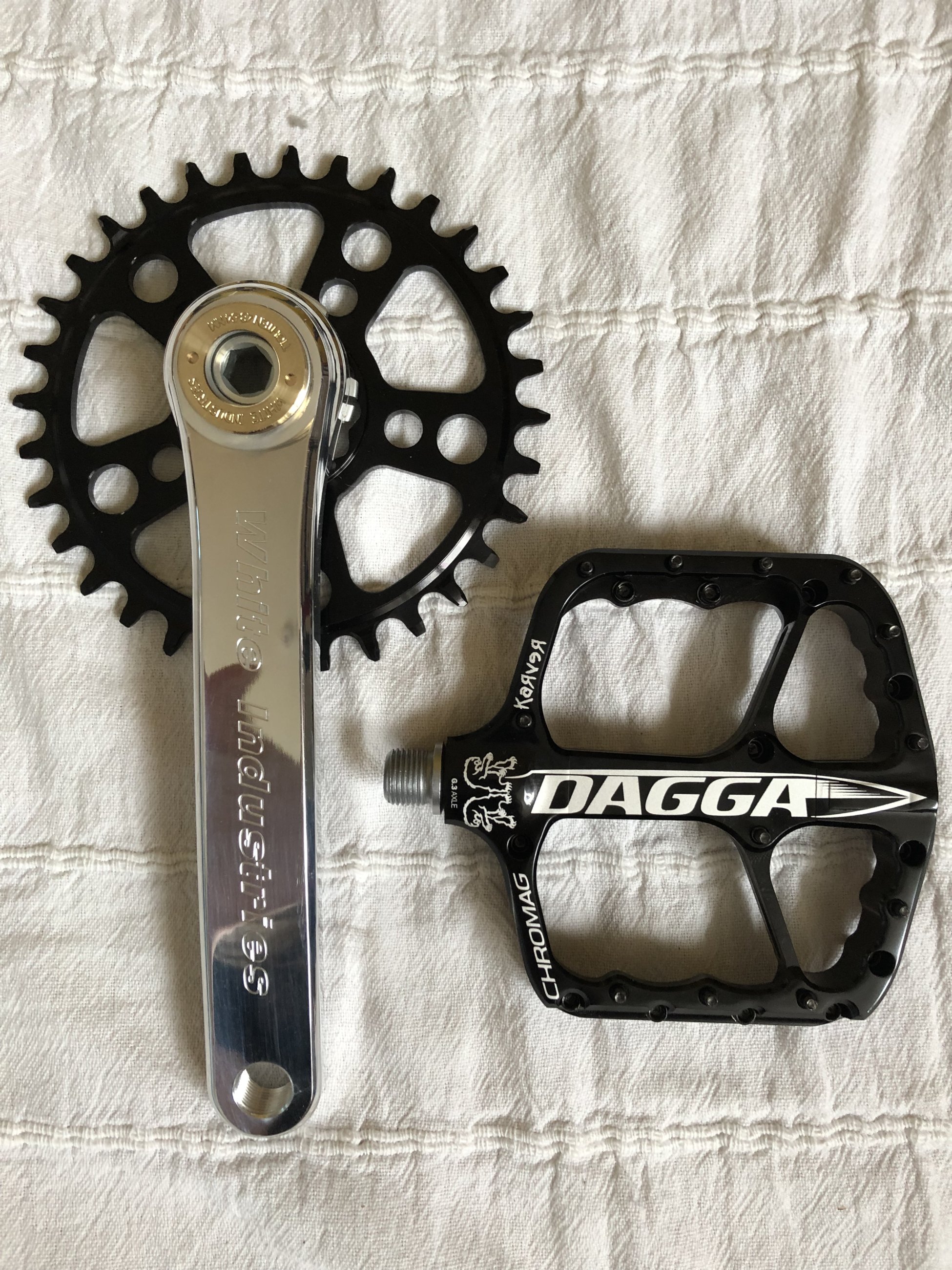

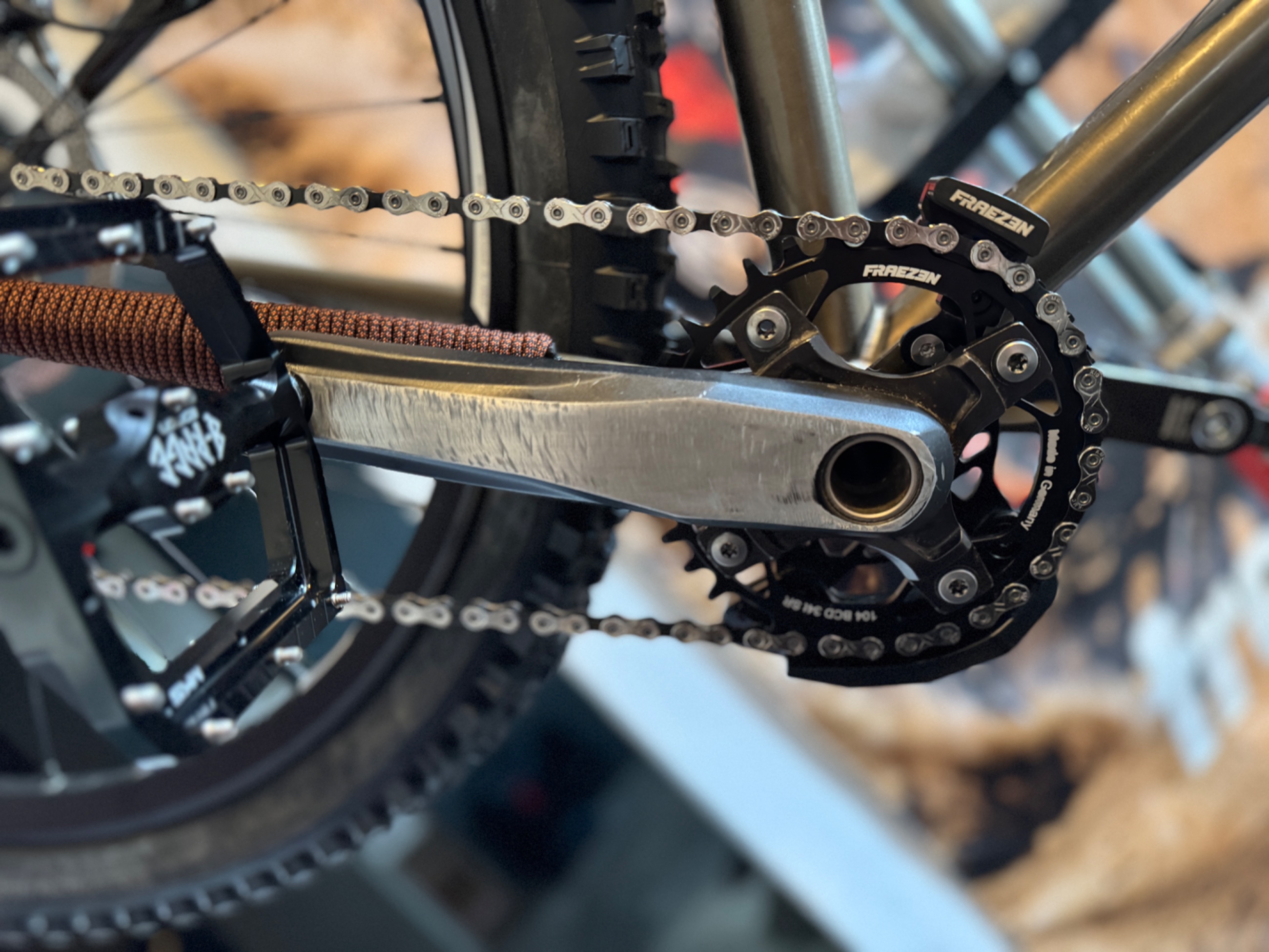

Wie hast du die Kurbel so schön hingekriegt?Ich glaube meine Kombi gabs hier auch noch nicht so.
Shimano SLX Kurbel mit einem Works Components 30t Kettenblatt.
beides ausgesprochen schön.

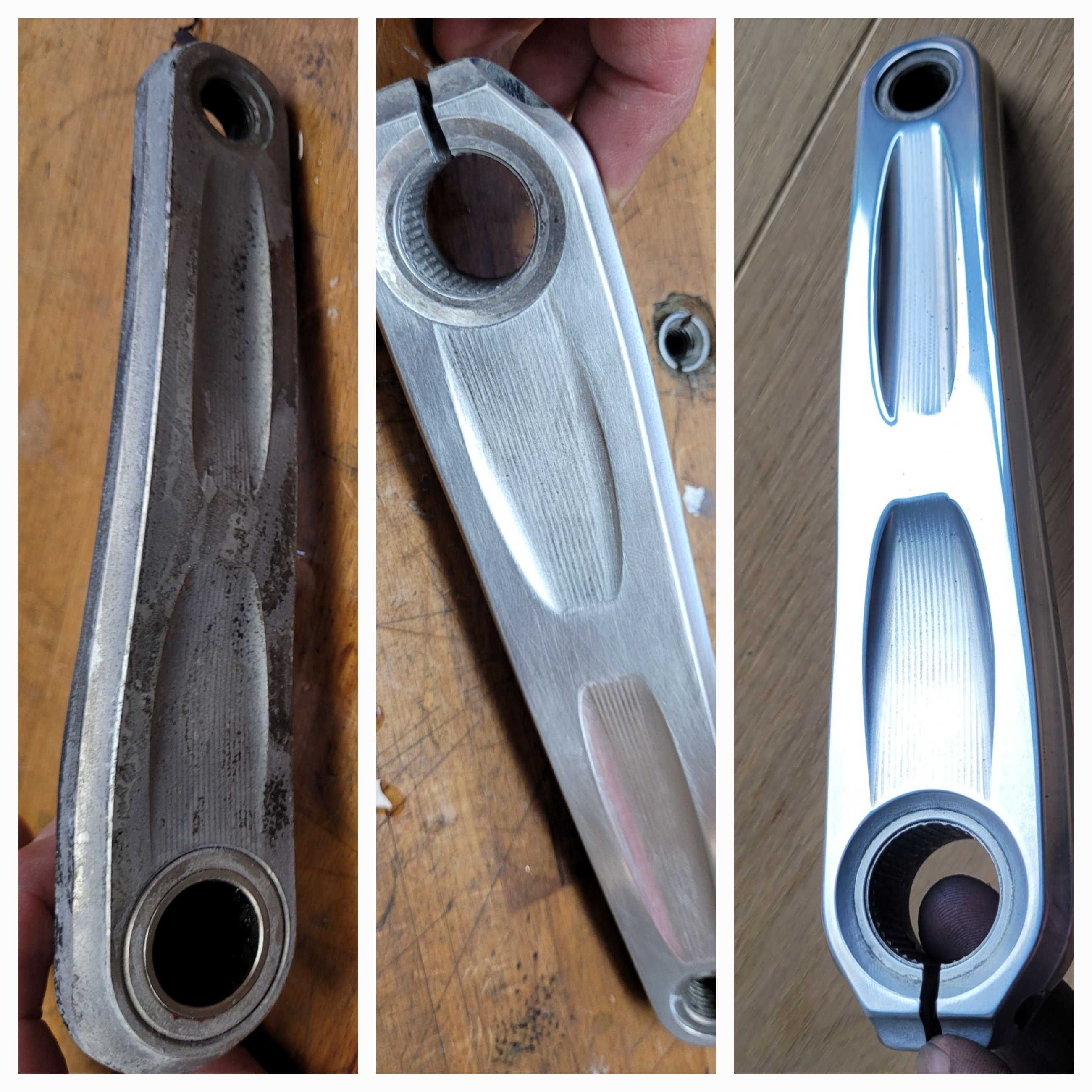

Habe die SLX Kurbel erstmal nach Anleitung hier aus dem Forum mit Rohrreiniger entlackt. Ich wollte aber keine Hochglanz-Oberfläche sondern leicht matt / gebürstet. Habe hier im Thread (glaube ich) eine RaceFace Kurbel von @PanicMen gesehen und ihn angeschrieben. Habe nach Rücksprache die Kurbel mit Nasschleifpapier von grob bis fein, am Ende "nur" 1000er Nasschleifpapier behandelt. Schlussendlich mit Sonax Chrom Paste solange behandelt, bis mir der Look gefällen hat. Hält sich auch im Alltagsgebrauch super, auch mit Regen und Matsch. Bin sehr zufrieden und der Arbeitsaufwand hält sich auch in Grenzen.Wie hast du die Kurbel so schön hingekriegt?
Was für ein KB ist das?
Hi, das ist ein KB von Radoxx.Was für ein KB ist das?
