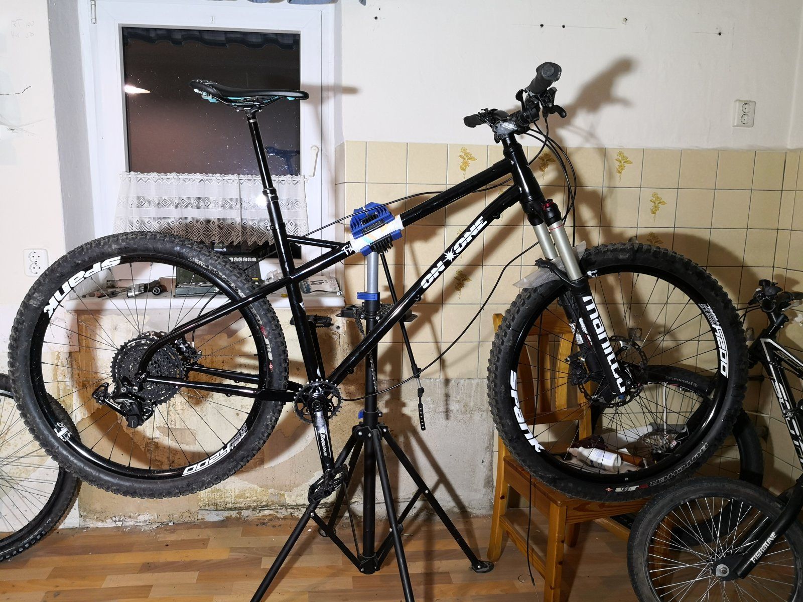

img_20191013_103411-jpg.923108
Mal mein Inbred mit 100er Reba. Brauche ich jetzt auch öfters, nachdem das 36er Zee mit 42er Kassette mein Schaltauge vom 456evo2 gekillt hat
Federweg wird überschätzt. Dachte auch immer unter 140mm is ein Hardtail nicht "hardcore". Ein Kumpel fährt jetzt aber das neue Cotic Soul in 650b mit breiten Schlappen und 120mm Gabel. Das Ding ist ne absolute Bombe!!Die Jungs von BTR haben das schon richtig erkannt. Viel wichtiger als Federweg ist die Geo vom Rahmen. Wenn die stimmt rockt das auch. 130mm beim 29er halte ich für völlig ausreichend....es sei denn man will durch rock gardens pflügen....aber da wäre ein Fully eh Mittel der Wahl.... :D
