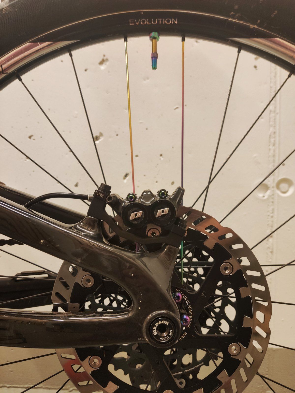

Vorne 203 reicht mir vollkommen resp. ist schon grenzwertig bez. Bissigkeit. Die aktuelle 203 Scheibe hinten ist temperaturbedingt verfärbt und bei sehr langen Trailabfahrten wäre ein bischen weniger Handkraft nie schlecht. Platzmässig würde eine 223 Scheibe locker reinpassen. Freigegeben ist die wohl nicht, aber was könnte schlimmstenfalls passieren? Mir fällt am Heck nichts ein, was gegen eine grosse Scheibe spricht.
Ich kenn dein fahrprofil natürlich nicht und will dir nicht zu nahe treten... Aber versuchs Mal mit nicht dauerschleifen, dann hast du auch keine Probleme mit der Temperatur.
Ich wohne selbst in den Alpen und hatte vorher bei ner mt7 hinten 203mm Scheiben, die ich dann auf 180mm wieder gewechselt hab. Das Hinterrad hat einfach zu schnell blockiert um im ganz steilen noch kontrolliert fahren zu können ohne zu rutschen.
Soviel ich mich erinnern kann gabs nie so Recht eine konkrete Aussage ob 200er Scheiben okay sind. Meine sowohl ja als auch nein gelesen zu haben.
HD ist bereits verbaut. UL wäre eine leichte Version, HD Downhill die 223 Version
Bedenke, dass du bei so großer Scheibe irgendwann keinerlei Dosierbarkeit mehr hast. Das ist ja bei 200/203mm schon grenzwertig, wenn bergab am Hinterrad kaum noch Belastung ist.

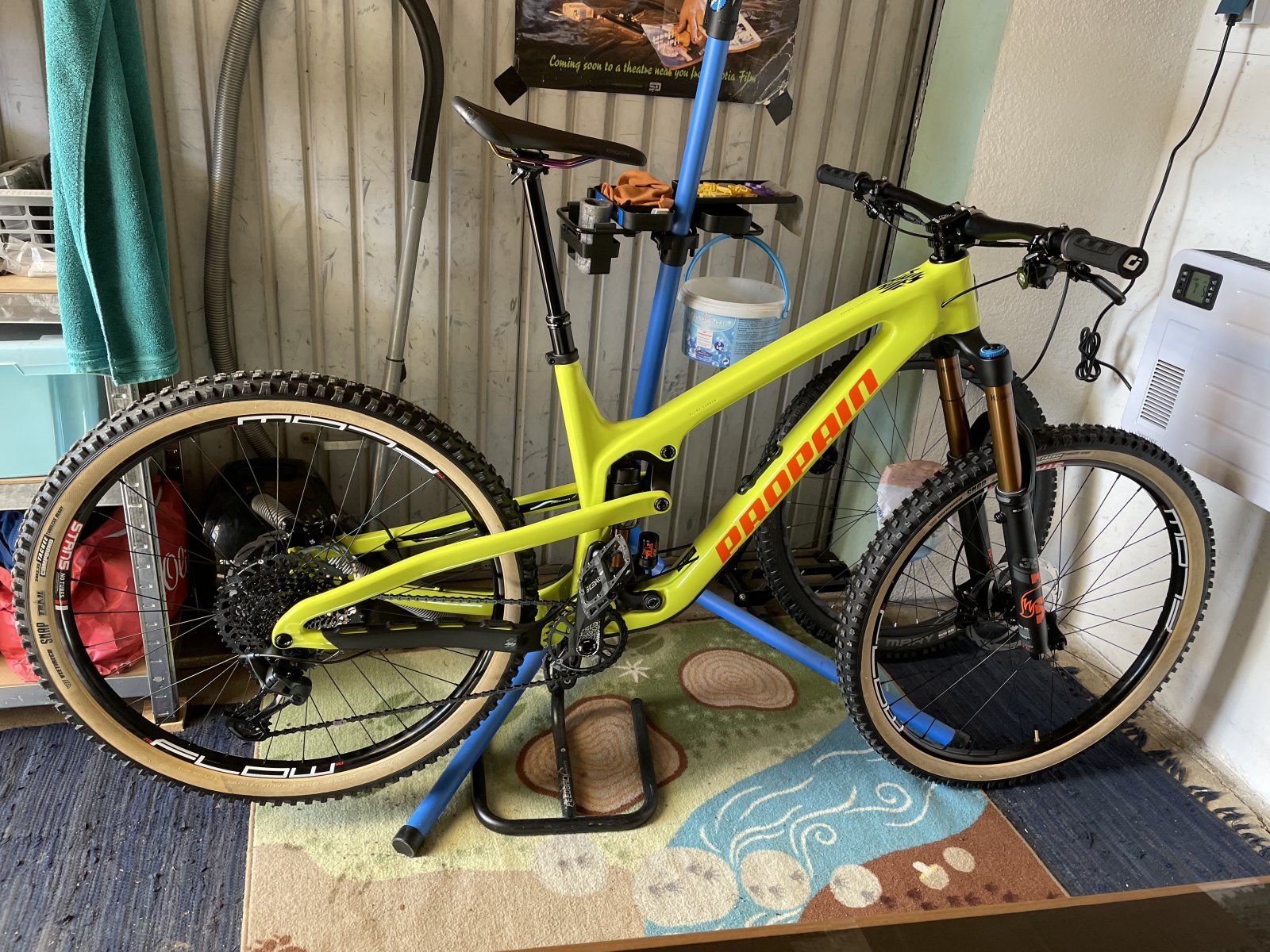

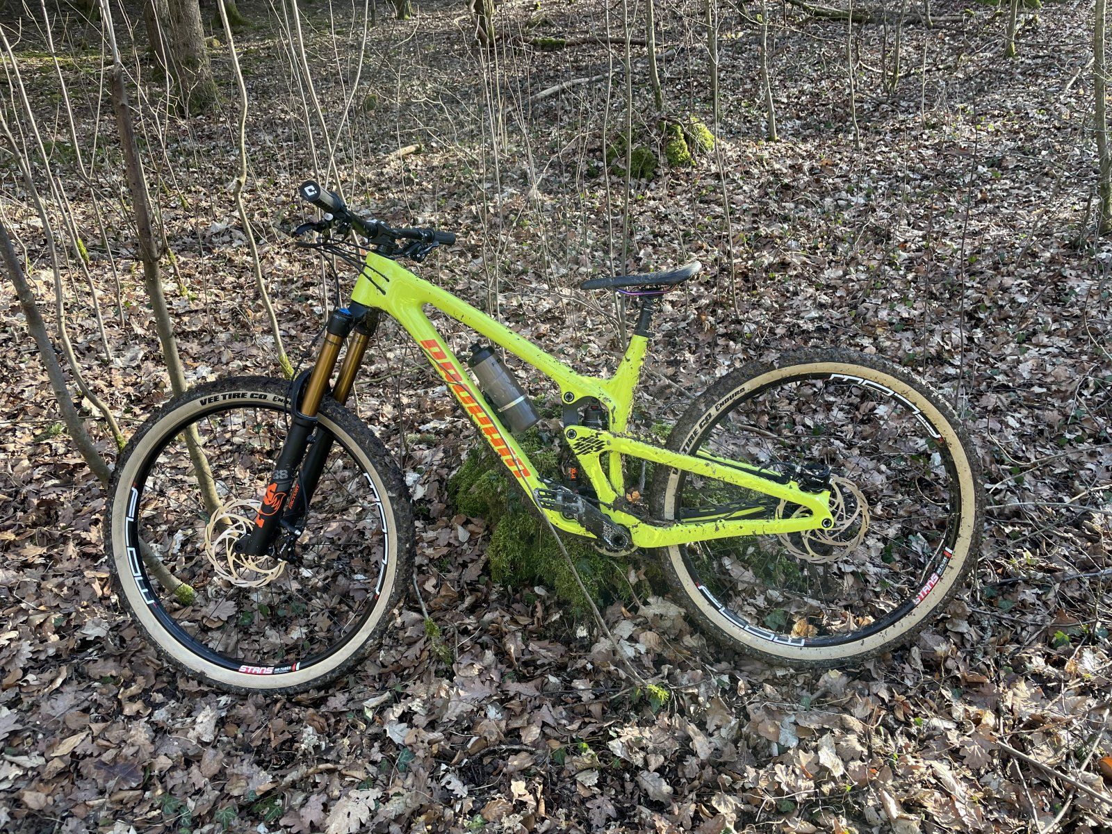

Hat jemand ein Foto vom 21er Spindrift CF in Lime mit Fox Komponenten? Irgendwie scheint Lime recht rar zu sein, zumindest findet man kaum welche. 🤔
Da mein PD leider verschoben wurde, würde ich halt gern mal Live Bilder meiner Konfig. sehen. :love:
THX!
Ich kann dir da evtl. teilweise weiterhelfen. Hatte das Bild aber auch schon mal gepostet.
Also zumindest das Spindrift 2021 hat keine offizielle Freigabe für 223 hinten.
Ich gehe davon aus, das Tyee wird es dann auch nicht haben.
Danke @Groovemaster_85
Das Lime am SD ist ja ne echte Seltenheit. Nach 2 schwarzen Rädern, wollte ich jetzt mal mit etwas mehr Farbe durch Park und Unterholz flügen. 😄
Kein Problem, das Lime ist in echt noch etwas grünlicher als auf den Bildern auf der Homepage. Mir gefällt es sehr gut und ich bin froh, nicht wie ursprünglich geplant, das graue genommen zu haben.

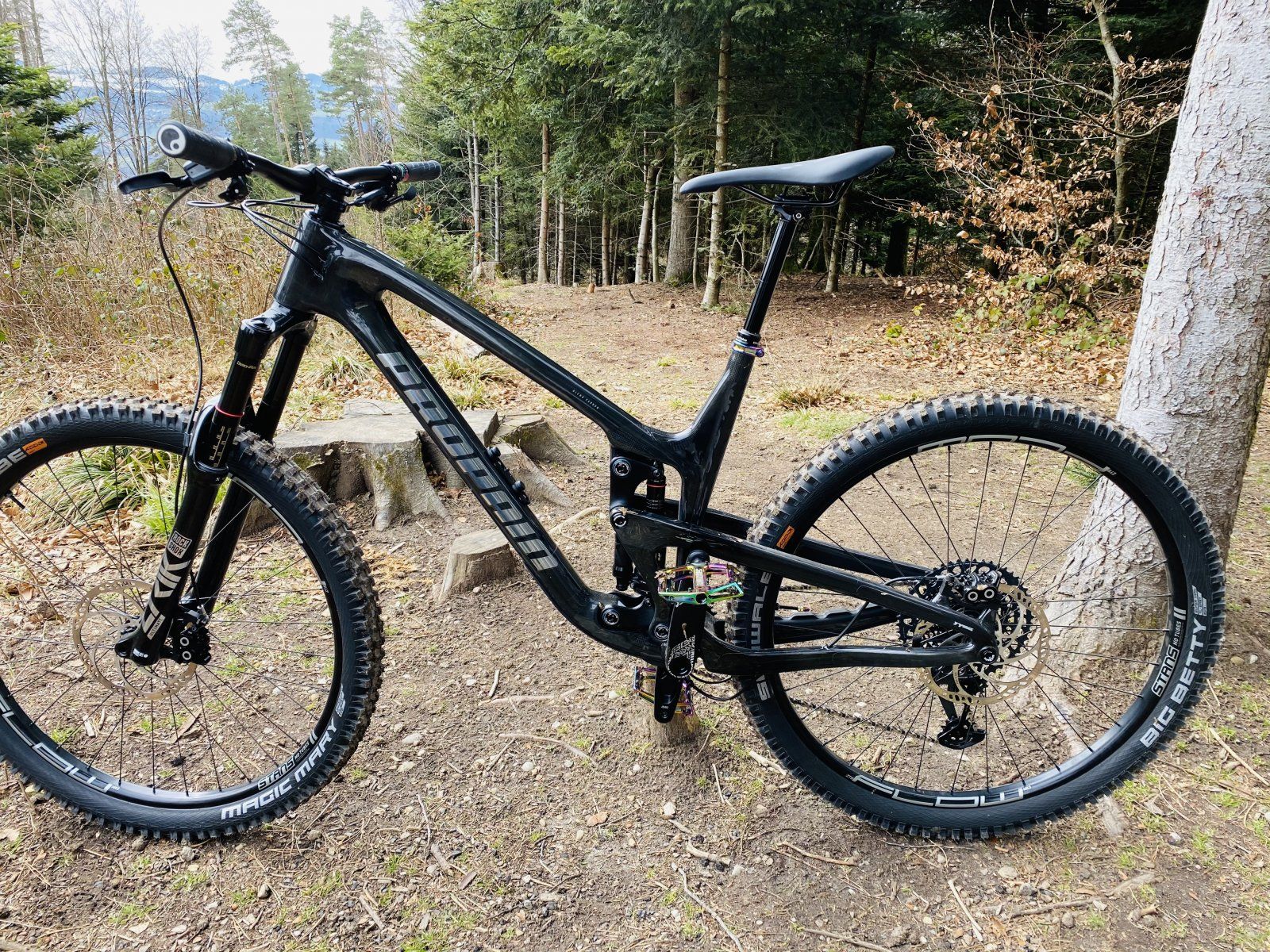

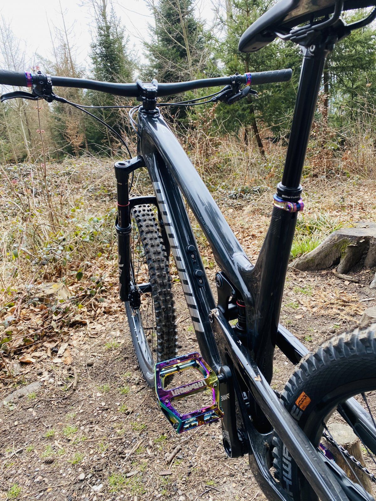

Hier mal noch Bilder von meinem Tyee XL mit RS Ultimate Fahrwerk in Raw. Erst war ich ziemlich unschlüssig bzgl. der Farbe auf Bildern aber sieht in echt richtig toll aus!

Warum das? Nicht zufrieden damit?
Doch sehr, bin sehr zufrieden mit der Bremsleistung und allem weiteren.
Leider schleift bei mir am HR der Aluspider am Rahmen weil der zu breit baut.
Hab hinten kurzer Hand die Serienkombi wieder dran gemacht, aber plötzlich gibt es dort eine enorme Geräuschentwicklung, sobald die Beläge grade dran liegen. So ein Quitschen, als wenn man Öl drauf hätte, ists aber nicht 🤷‍♂️ Man merkt die ganze Vibration durch den Rahmen, wirklich krass. So war es vor dem Umbau nicht.
Hab mir jetzt für vorne und hinten die Dächle HD bestellt, muss ja auch homogen aussehen ;)
