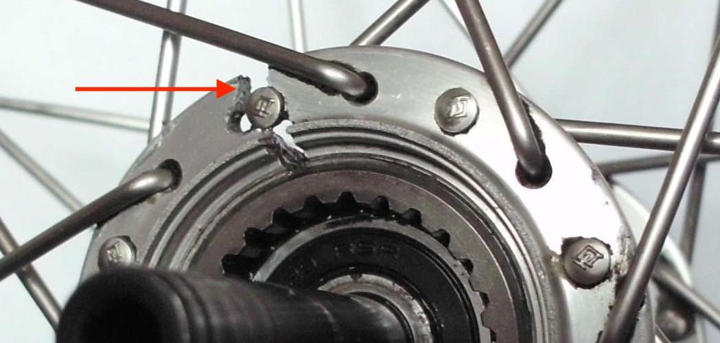

    Ist das wirklich ein Problem ?
    Dann dürfte man ja die Rahmen auch nicht beizen
  23. Apfel und Birnen...
    huegi3.
    Wo hast du am Rahmen eine Stelle, an der so viel Spannung/Kraft auf solch einen kleinen Materialquerschnitt kommt?
    Einen highend Alurahmen mit 1,1 kg würde ich jetzt auch nicht beizen. Du musst da immer mit etwas Fingespitzengefühl ran gehen ;-)
    Wandstärke/Belastung, wie groß sind die Reserven...
    • Hilfreich Hilfreich x 1
