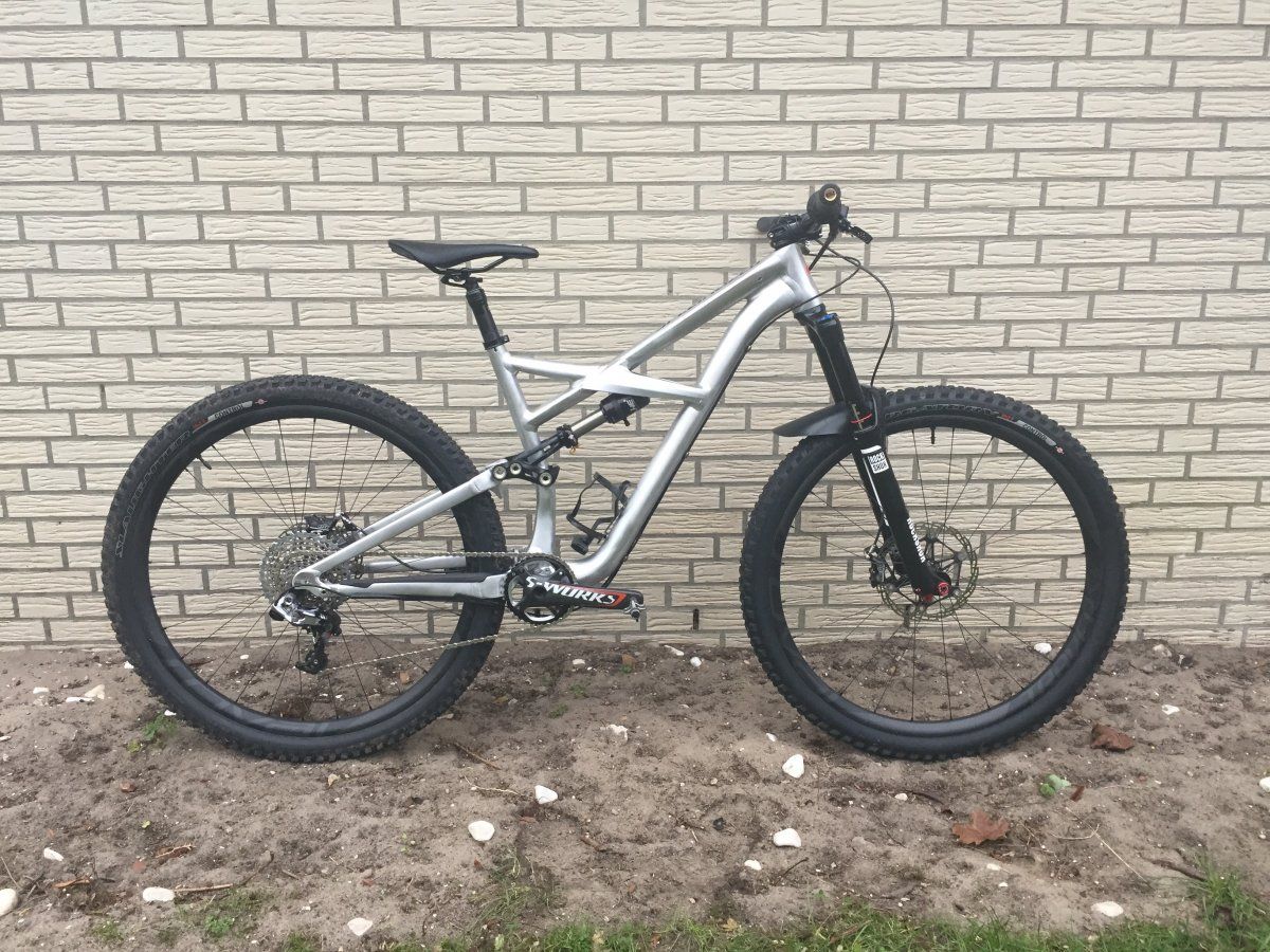

Beispiel Glasperlengestrahlt onhe es nachbehandelt zu haben sieht es (matt) so aus:

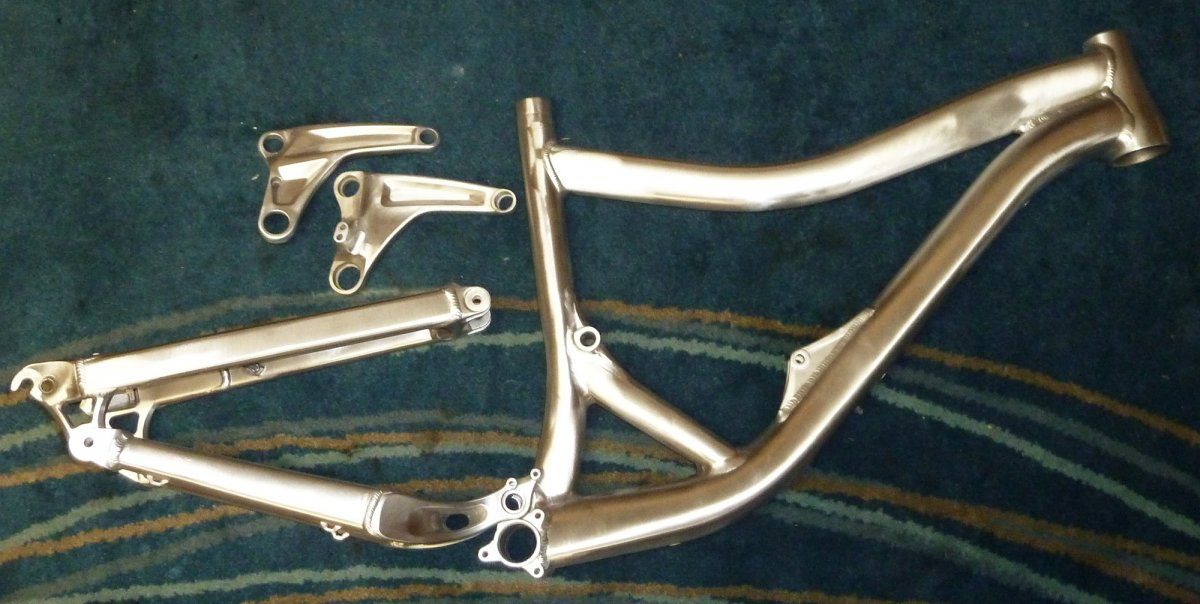

Der rahmen soll ungefähr so aussehen :
ich hoffe der link hatvjetzt funktioniert...
wenn ich richtig bin ist dass gebürstet, sprich mit schmiergelpapier bearbeitet von grob bis fein und fertig? Oder schleifvlies/wolle?
wenn ich glasperlstrahlen sollte, dann ist der rahmen wie oben gezeigt von dutshlander matt, sprich wenn ich es wie oben das rose haben will muss ich nochmal mit schleifpapier/vlies drüber? Ist dann der nebeneffekt der verdichtung wieder weg?
Danke!:)
Und mir is' ziemlich gar nix peinlich.:bier:
Edit: Sehe das eher als Option der Gestaltung wie eine Farbe oder raw auch.
@faulwurf
wenn du es wie auf dem Bild haben möchtest dann musst du beizen.
Und das ganze dann mit Schleifvlies schleifen, je nach geschmack kannst du in der Körnung von grob nach fein gehen, Ende wäre dann mit Polierpaste aufpolieren, bis zum Spiegelglanz.
Anstatt Schleifvlies kann man auch Schleifpapier nehmen, aber das ist aufwändiger.
feine Stahlwolle bieten nen sehr schönen glanz, aber ist auch etwas schwerer anzuwenden.
Einfach mal etwas rumprobieren, vielleicht an nem alten anderen Bauteil.
