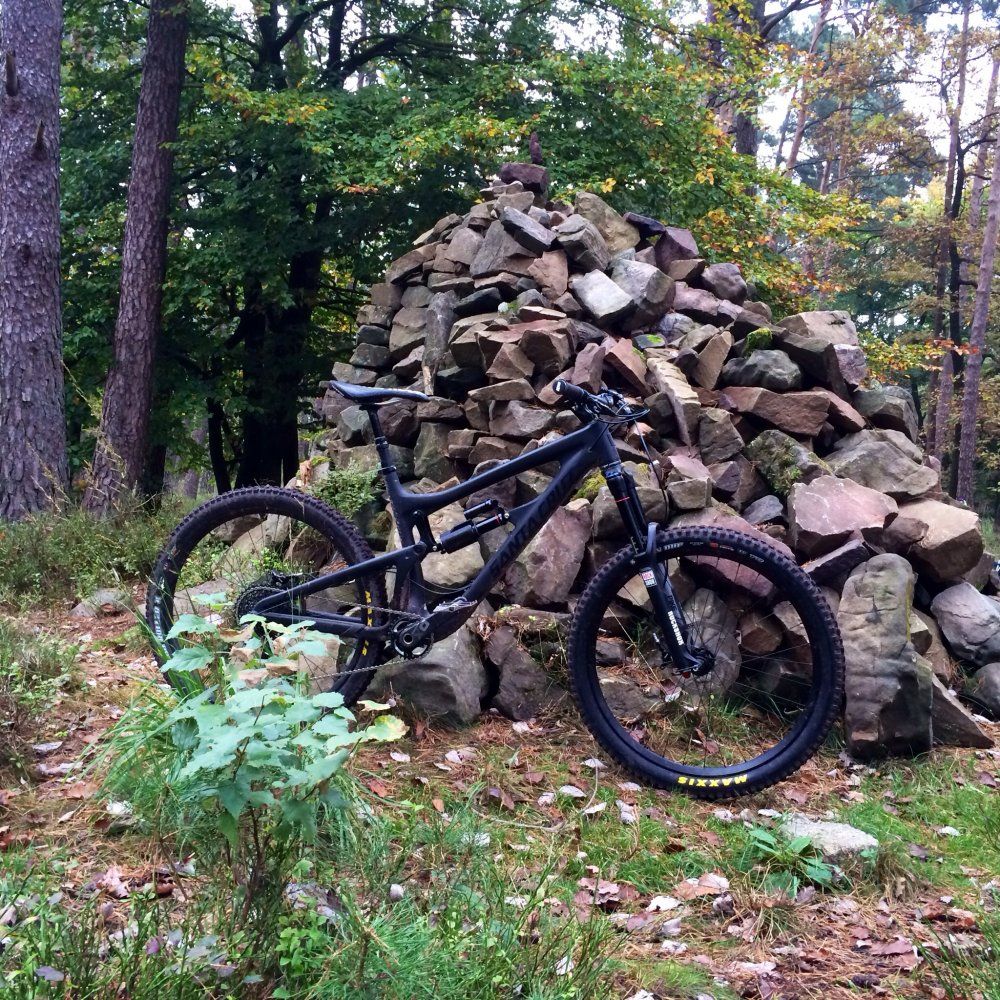

Zeigt her eure Santa Cruz
Meins letztes Wochenende in der Pfalz:

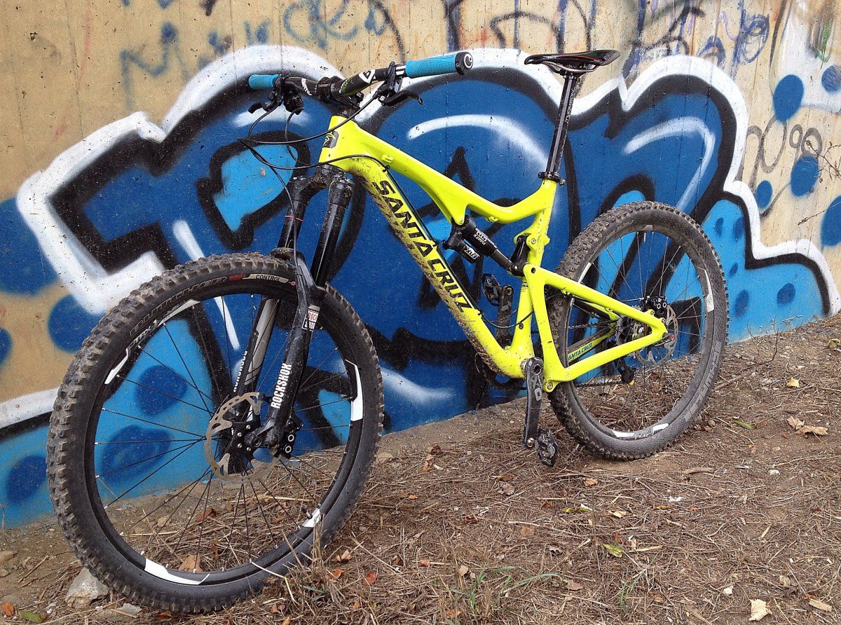

Bei der Wahl zwischen dem Fox Float X und DebonAir hab ich mir auch schwer getan, funktionieren in der tat beide sehr gut.
Haben unser erstes Bronson zum Verkauf fertiggebaut.....
Teileliste:
Rahmen: Santa Cruz Bronson CC 150mm Vpp
Gabel: RS Pike DPA
Dämpfer: Fox Float CTD Kashima
Antrieb: Komplett X1 / 1x11
Bremsen: Sram Guide R
Sattelstütze: Contact Switch von Giant
Laufräder: Giant P-AM Tubeless
Reifen: Maxxis Minion + High Roller 2
Sattel: Pro Logo Tirox
Pedale: NC-17 Studpin III
Mit viel Extralove aufgebaut !
Gewicht: 12,6 kg ohne Pedale
Die Entscheidung ob Debon Air oder Float X war für mich sehr leicht.
Bei langsamen Geschwindigkeit rauschte er mir zu stark durch und wenn es schnell und ruppig wurde verhärtete er. Gut lief es so zwischen 10 und 25 km/h. Was mich auch noch störte - der Druckausgleich zwischen Negativ und Positiv Kammer findet beim Debon Air erst nach 15-20% Hub statt. Dadurch sackt er am Anfang etwas durch ohne große Funktion der Druckstufe (Nein - die war nicht kaputt). RockShox verkauft es als ein besseres Ansprechverhalten.
Ist aber nur mein Empfinden bzw. was mich daran gestört hat.
