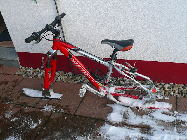

Wieso solltest du das nicht dürfen? Wenn du fragen hast dann schick mir ne PM :daumen:
war eher rhetorisch gemeint ;) , ich finde deine Idee gut und werd mir auch so was baun, die Idee mit den Skateboardachsen ist genial, das war genau der Punkt an dem ich nicht weitergekommen bin, da ich am Skibike nur Reste verwenden wollte, aber am Punkt der Bike-Ski-Verbindung nie passende Restteile vor Augen hatte.
Nun ist dieses Problem gelöst, werde mir die Tage ein Skibike baun, aber mit Federn damit mir nicht im Falle des Falles die Skier in die falsche Richtung zeigen, Stichwort kleine Sprünge ;).

wirklich toll! ist die Sache auch fahrbar? Würde mich über ein kleines vid freuen...
Als die "Puffer" in den Skateboardachsen waren, war es nicht wirklich fahrbar.
Heute habe ich diese durch Metallrohrstücke ersetzt. Somit ist die Achse starr und man kann die Ski kanten.
Somit ist es sehr gut fahrbar, erfordert jedoch einiges an Konzentration.

geiles teil:D Sowas muss ich auch haben;)
Was mich noch Wunder nehmen würde: Wie hast du den Teil mit den Pedalen gelöst?
Und was ist denn das für ein Rahmen?
Ich bin mir am überlegen, was für einen Rahmen+Gabel ich dafür nehmen sollte.

er eint vllt wegen den gewinden, aber da du sowieso inserts im tretlager hast die du ja auch nach belieben taushcen kannst ist es eigentlich egal. von der funktion her kein einfluss ausser es wären clickies

Dann klär mich mal auf warum das nicht egal ist?
Wenn man von der Seite auf das Pedal schaut, dann ist es nicht symmetrisch zur waagrechten Achse. Sondern es sieht aus wie ein Parallelogramm. Das heißt der Hersteller hat sich was dabei gedacht. Z.B. wenn man etwas mit dem Pedal trifft bleibt man nicht hängen sondern das Pedal rutsch darüber.
Allerdings würde ich jetzt mal annehmen, dass es an dem Snowbike nicht so viel ausmacht wie an nem normalen Bike. Und es liegt nur an meiner Ordnungsliebe.. Z.b. könnte man auch einen Türklinke falschherum einbaunen, dann geht sie auch, nur zum öffnen der Tür muss man halt den Hebel nach oben drücken, auch ok...
