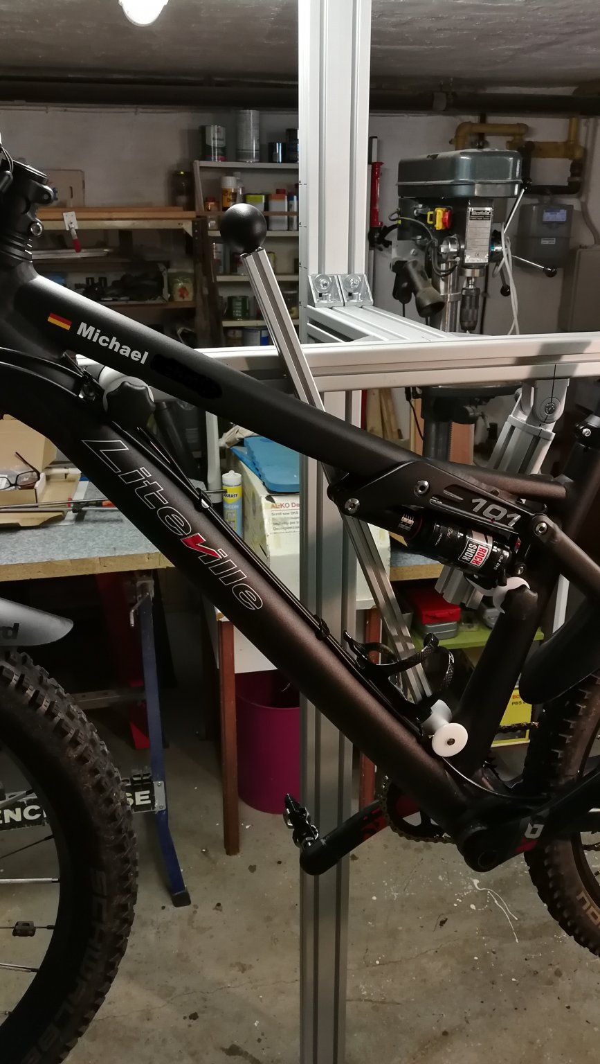

Mir ist mein Bike-Montageständer wieder einmal so dermaßen auf den Senkel gegangen, dass ich mir heute jetzt endlich was vernünftiges gebastelt habe. Fest eingeklemmt mit eingelassenen Zapfen zwischen Fußboden und Zimmerdecke ist es ein Träumchen. Jetzt kann man selbst BSA-Innenlager mit Drehmoment am Montageständer verbauen ohne ständig Angst zu haben, dass das Bike aus dem Ständer springt.

@oneeasy
Ich kann mir die Dimensionen gerade nicht vorstellen von deiner Halterung. hängst du da das Oberrohr ein (Rad waagrecht)? Den Sattel (Rad senkrecht am Kopf), den Lenker (Rad senkrecht am HInterrad stehend)? etc.
Oben Unten
