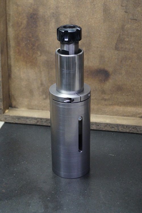

Ich arbeite gerade an einer Halterung für meinen Spannzangenhalter. Die Halterund soll mir das öffnen und schliessen des Spannzangenhalters vereinfachen. Das ganze wird an einem Tisch befestigt...
..So weit so gut. Nun muss der Klotz aber noch auf eine Grundplatte (100x100x15mm) befestigt werden.
Zu Beginn wollte ich es verschrauben. Nun habe ich aber zur Zeit noch ein TIG Schweissgerät zur Verfügung. Mit diesem lehre ich zur Zeit schweissen. Stahl gelingt schon ganz gut. Edelstahl geht, ist aber wegen dem Verzug schwieriger. Nun frage ich mich, ob ich mich an dem Teil versuchen soll? Gibts hier jemand der dasschweissen von Alu beherrscht und mir Tipps dazu geben könnte?
Das die Oxydschicht weg muss ist klar. Vorwärmen soll auch gut sein. Aber da gibt es sicher noch mehr?
Ich würde das auch verschrauben. Hällt locker gut genug und sieht besser aus...
Hast du den Halter auf der Aciera gefräst? Hat die einen Feinvorschub an der Pinole, oder wie hast du das mit der Z Zustellung gemacht?
Schöne Maschine und schöne Werkstücke auf jeden Fall :daumen:

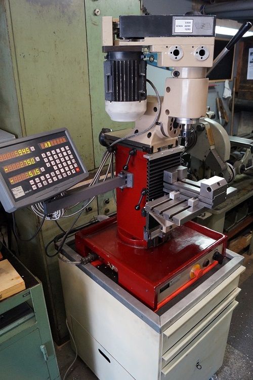

Ich hab auch grad ein neues Maschinchen für die Werkstatt aufgebaut, eine Technika UF-150. War etwas Arbeit, da sie keine Spindel hatte und ich eine komplett neue Spindel mit Pinole bauen musste. Eine Digitalanzeige hab ich auch noch angebaut. Jetzt läuft sie aber wieder und die Digitalanzeige erleichtert das Arbeiten schon sehr... ;)

Wow Respekt! Von so was anspruchsvollem bin ich noch weit weg.
Tolle Maschine deine Technika. Muss ich nachher mal googeln.
Ich fräse zur Zeit alles auf der 22er Aciera. Die F3 von Kumpel ist noch nicht installiert. Nebst dem darf ich die erst bedienen nach einer gründlichen Einführung. Denn die F3 ist sein ganzer Stolz.
Beim Halter ist aber die Tasche oben vom Mass her nicht kritisch. Ich konnte problemlos analog die Z-Achse zustellen. Aber es ist schon ein Hindernis das bei der Aciera nicht wie die Fehlmann p18 mit einem Handrad die Z-Achse bedient werden kann. Daher werde ich ein Digital nachrüsten. Später wenn ich meinen Traum Fehlmann Kreuztisch habe, kommen noch x und y hinzu.
