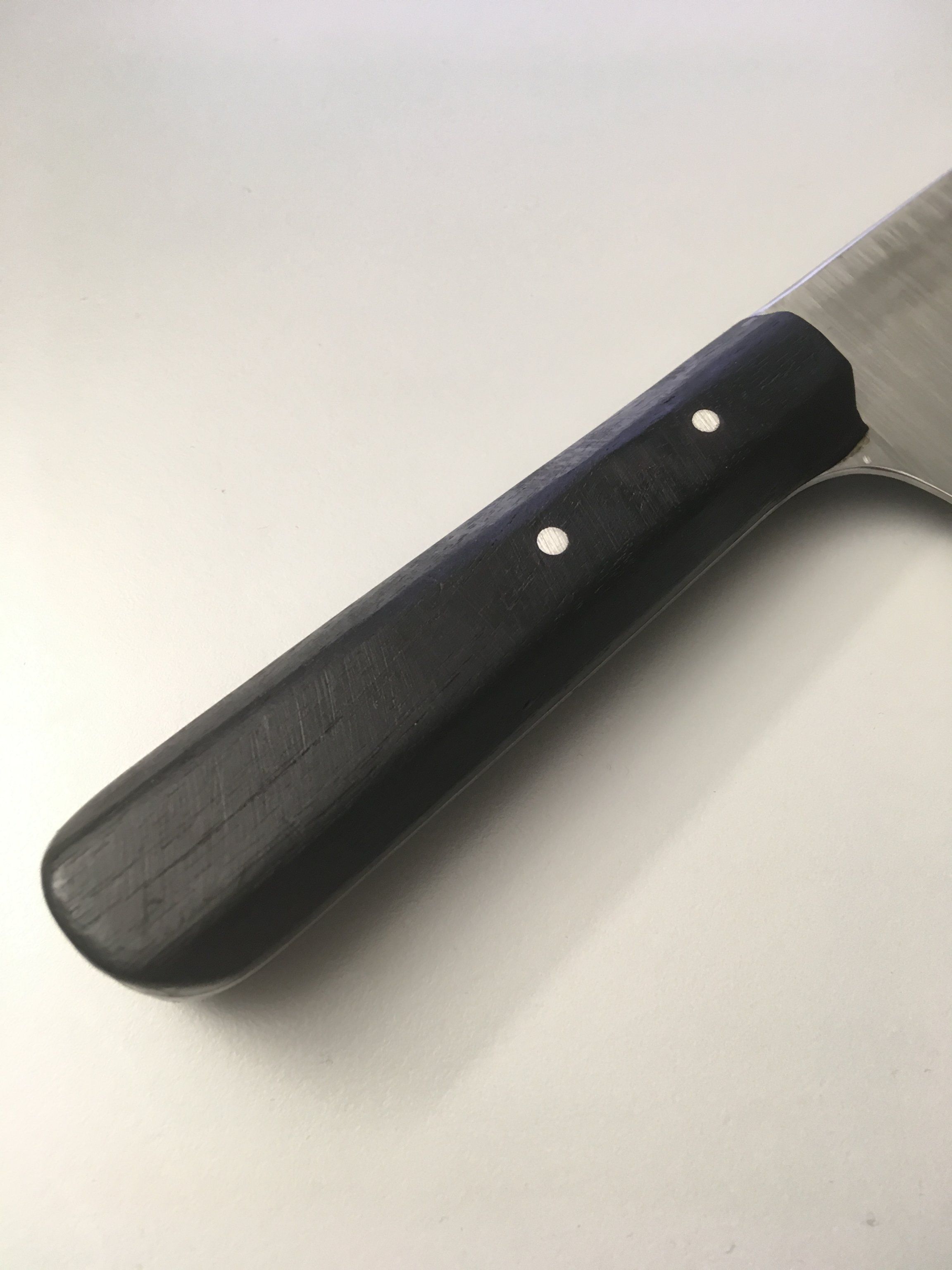

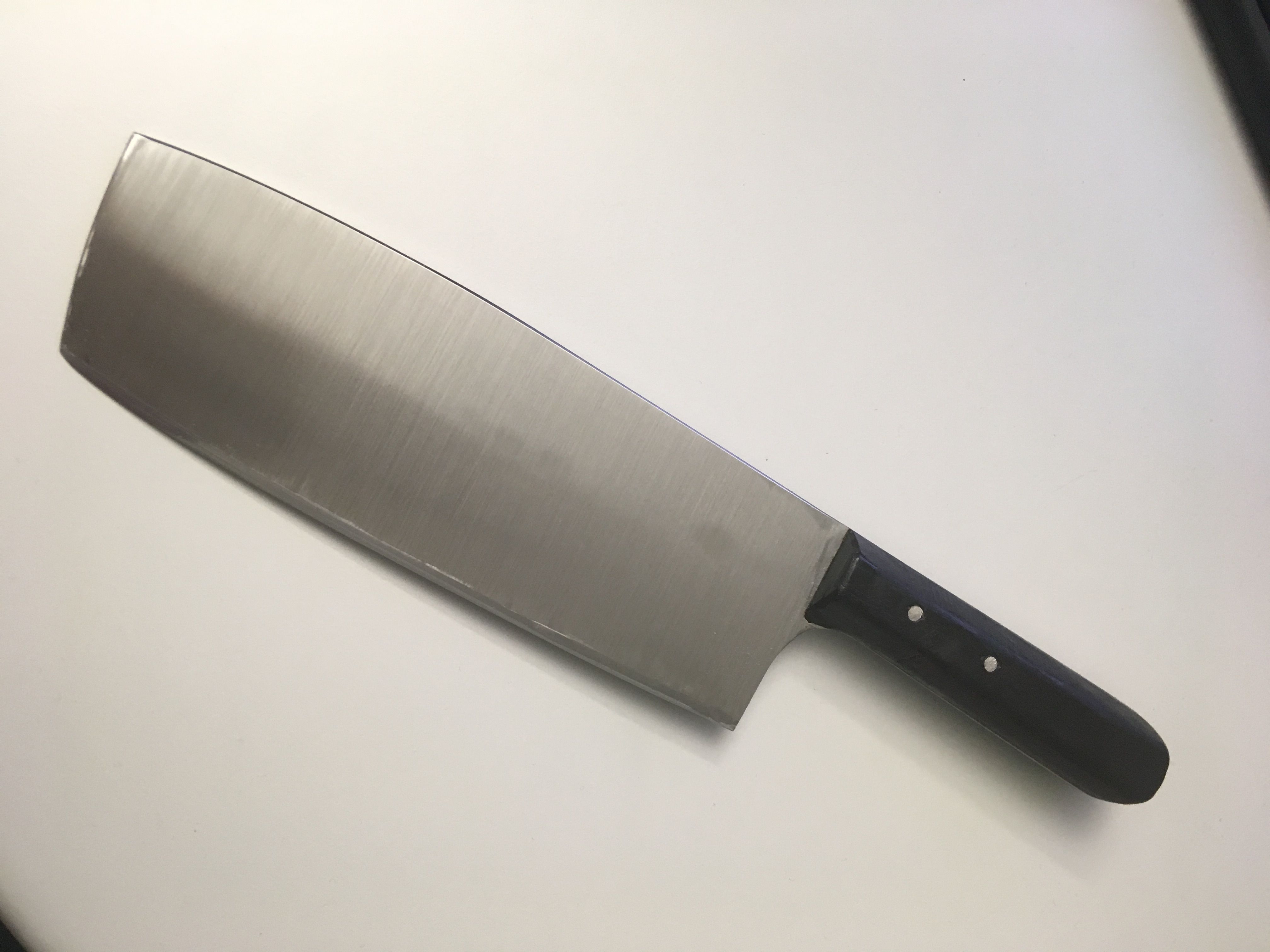

Mein erstes selbstgebautes Küchenmesser ist fertig und wird heute Mittag an den Besteller übergeben.
Ich hoffe das er mit dem Ergebniss zufrieden ist.
Klingenlänge: 16cm
Klingehöhe: 6cm
Grifflänge: 12cm
Griffmaterial: geflämmte Eiche
Stahl: 1.2842 (O2) auf 62 HRC gehärtet.
und Scharf ist es auch. 8-)

@BOOZE
Die Klingenform nennt sich Nakiri und in meinem Fall im Osaka-Stiel. Das der Klingenrücken etwas abfällt ist weil es mir so gefällt. :)
Um damit Gemüse zu schneiden finde ich es genial.

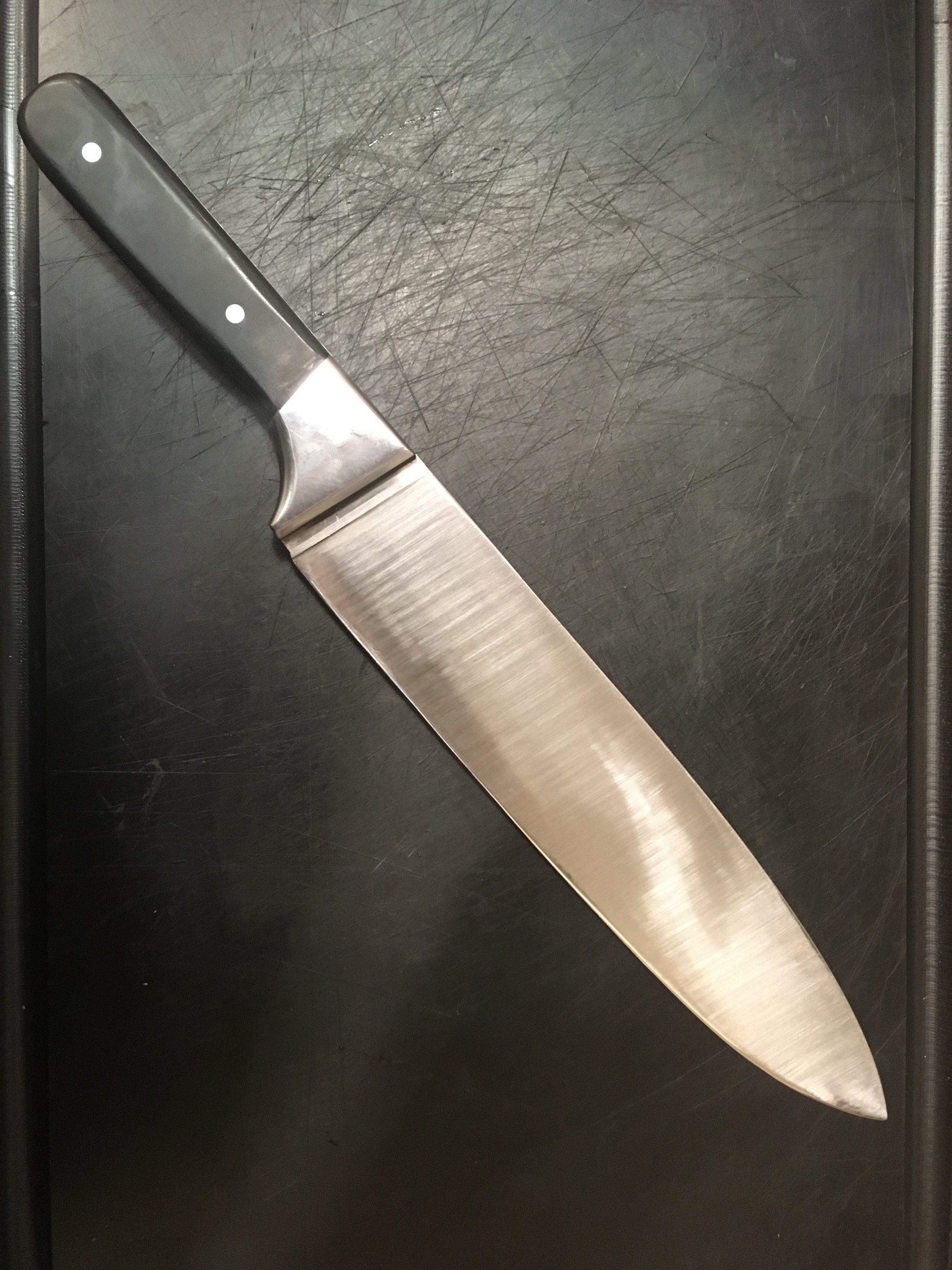

Nur Werkstattbilder und dabei wird es auch bleiben. Es ist zu viel schief gelaufen beim Bau dieses Messers.
Klingenlänge: 25cm
Klingenhöhe: 5cm
Griffmaterial: V2A und selbst gemachtes Micarta
Klingenstahl: 1.3.. irgendwas, habs vergessen und ich werde den drecksstahl auch nicht mehr kaufen bzw. verwenden.
Der läuft so extrem schnell an das es keinen Spass macht. Funktionieren tut es trozdem. Ist einfach unschön.
Das Messer wird nun vermutlich in der Werkstatt bleiben. Wir haben einen Grill, aber keine gescheiten Messer.
Wenn es dann bei einer Party durch unsachgemässe Benützung eine Macke bekommt, ist es mir auch egal.

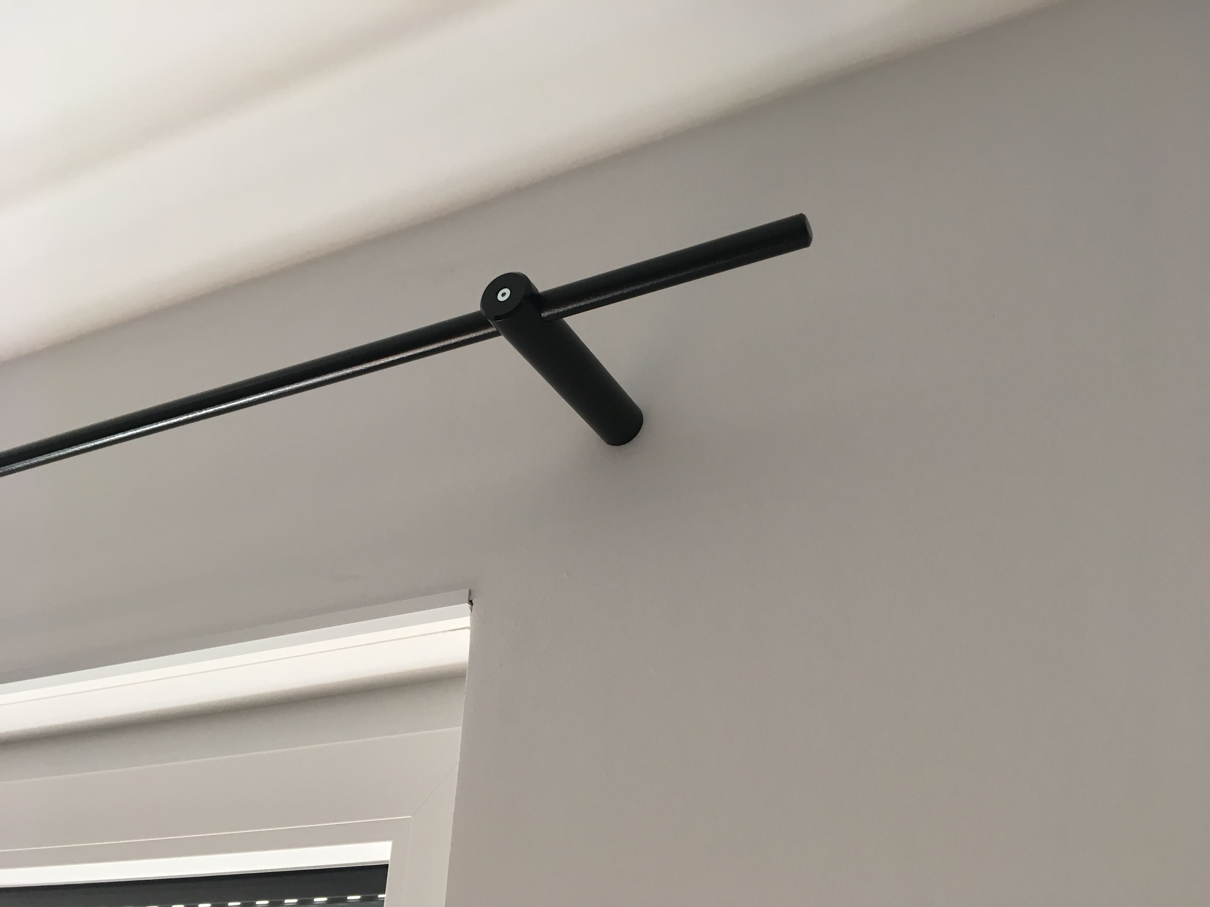

Gardinenhalterung:

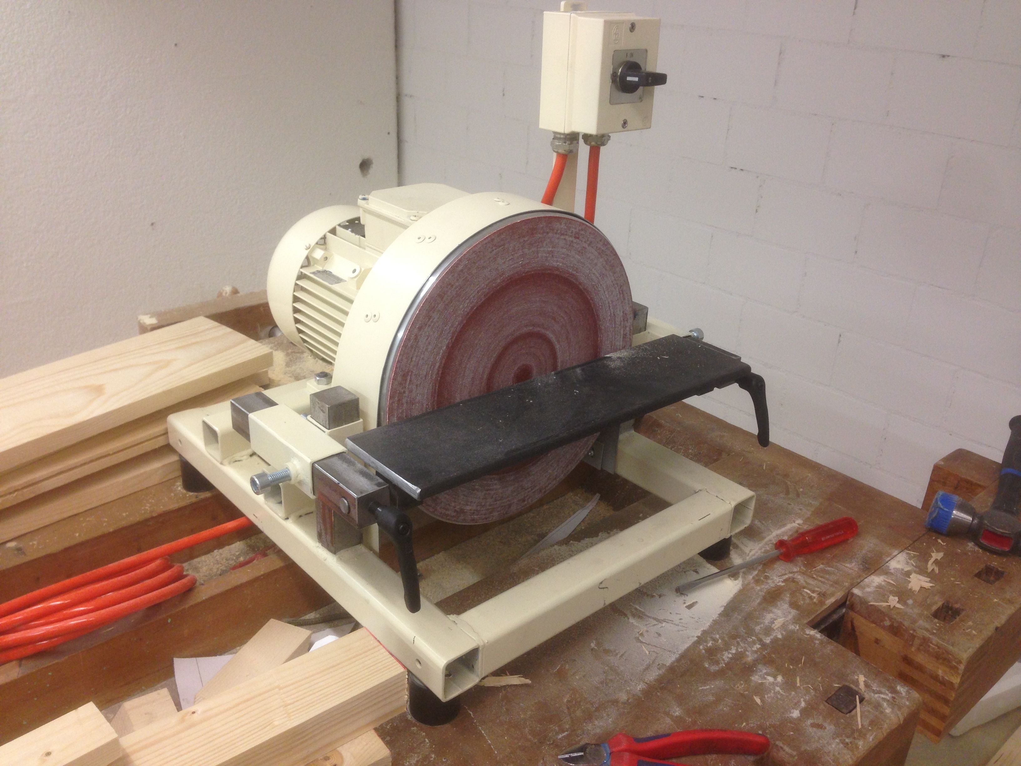

Tellerschleifer:
Schleifhilfe:
