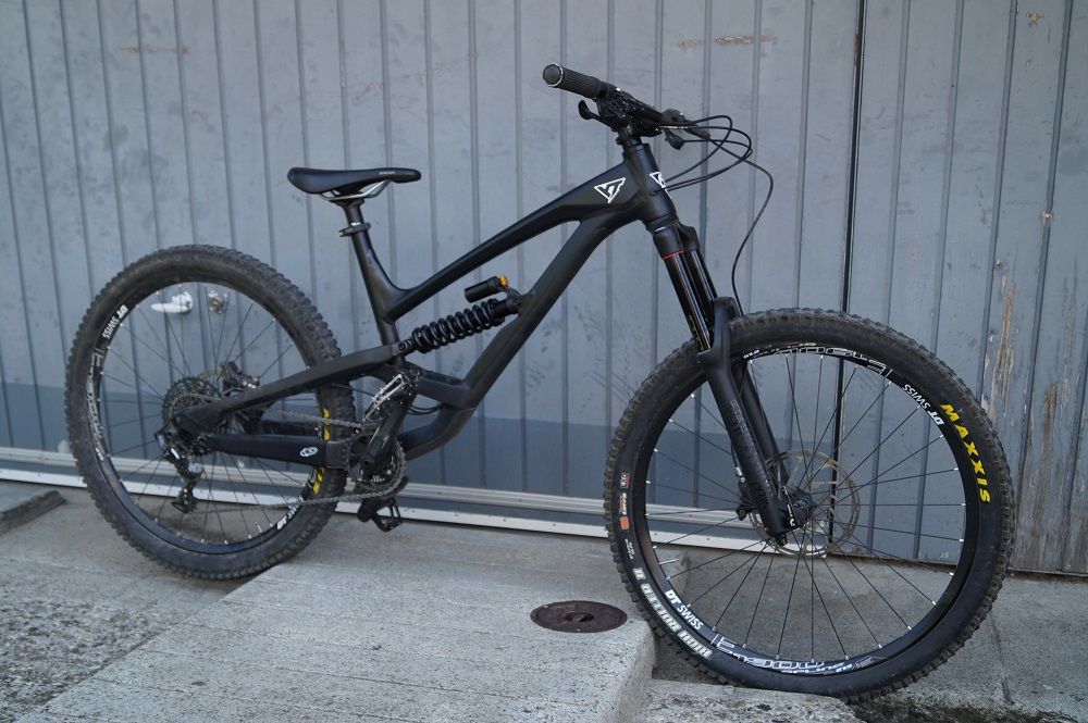

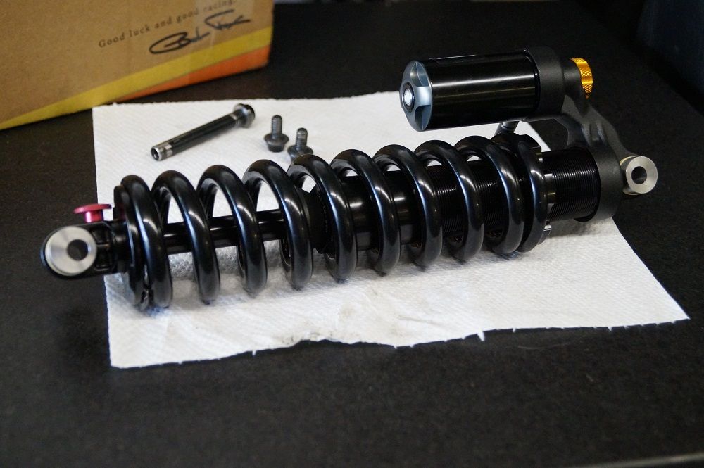

Hi, könntest du deinen Eindruck zu diesem Dämpfer kurz schildern? Ich habe das Gefühl als wäre es nur ein altern Van r mi neuem Label.
Hmm, was soll man zu dem Dämpfer sagen? Anscheinend ist das Innenleben etwas abgeändert. Viel einstellen kann man nicht, und das was es einzustellen gibt, funktioniert... Ich würde sagen er ist ziemlich ähnlich (oder gleich) wie der FOX Van RC.
Die meisten Teile des Fox Vans sind dieselben und auch untereindander austauschbar. (konnte die Feder vom 241mm FoxVan vom Kollegen nutzen, als meine nicht lieferbar war)
Den Van gibts einfach (noch) nicht in 250mm Einbaulänge...

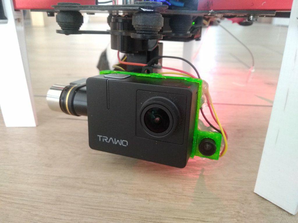

Für den Quadrokopter:
Die alte Cam hatte einen Wasserschaden, neuere Cams haben nicht mehr den alten Formfaktor sowie keine Mini-USB mit V-Out, also musste ein Adapter für das Zenmuse Gimbal her:

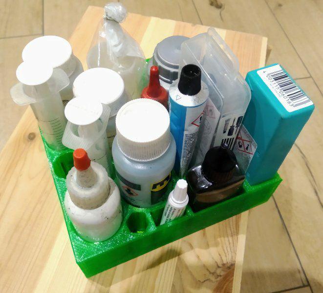

Meine Reisewerkzeugbox nervte mich zunehmend, da nach eiligem Zugriff im Notfall alles durcheinanderflog, nix wieder auffindbar war und auch ein Ölfläschchen sein Inhalt verlor. Also schnell einen Einsatz mit freecad konstruiert. Relativ wenig (ca130g) PETG verbraucht, da ohne Infill gedruckt:

Ich habe das Internet und einen Baumarkt durchforstet und nach passenden Werkzeugkisten oder Systainern gesucht. So richtig passte es aber nie. Also habe ich aus größtenteils im Keller vorhanden Sachen eine Zwischenlösung gebastelt:
Rechts oben im Bild sind Ersatzteile, die ich selten benötige und nur zur Abschreckung für die am Rad vorhandenen Teile dienen (Schaltgriff, Bowdenzug, Schaltwerk, Ketten). Daneben Kettenzange, Kettennieter, Ritzelpaketwerkzeug. Dann Tirebooster, Speichen. Also alles Teile die selten benötigt werden.
Auf der 2. Ebene der Sortimentkasten mit Kleinteilen und kleinerem Werkzeug (Bremsbeläge, Speichennippel, Schaltaugen, Ventile, Entlüftungsspritzen mit Schlauch, usw)
Die Kiste hätte bei Bedarf noch Platz für 2 weitere Sortimentkästen. Als Tragegurt dient der alte Bauchgut meines kaputten Deuterrucksacks ;-)

Ja, aber alles sehr simpel. Schnell in Freecad erstellt, wenig druckzeit und wenig Material.
Bisher: 2 Einsätze (komplett mit Karton entnehmbar), 1x kleine Box für Ersatzteile (simpler Block im Vase-mode gedruckt). 2 "Schienen" für die Sortimentkiste. Da wird mit der Zeit vermutlich noch mehr folgen.
