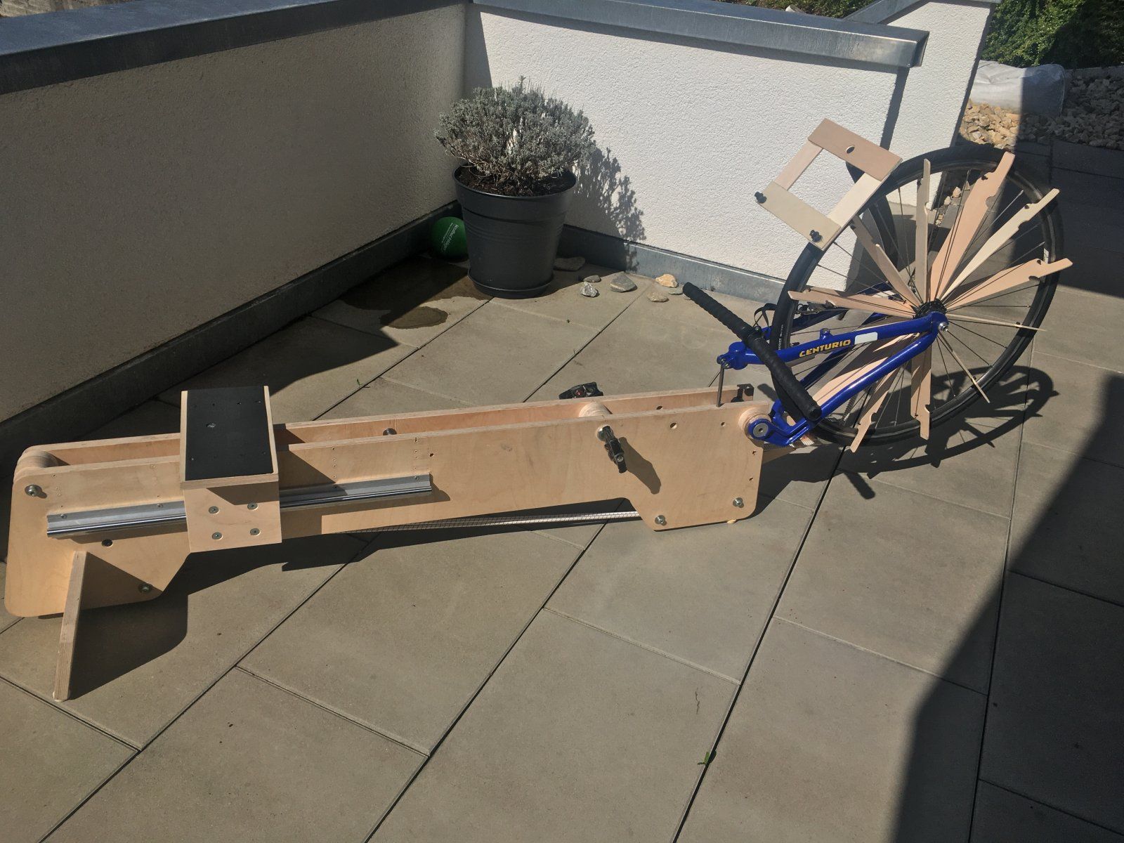

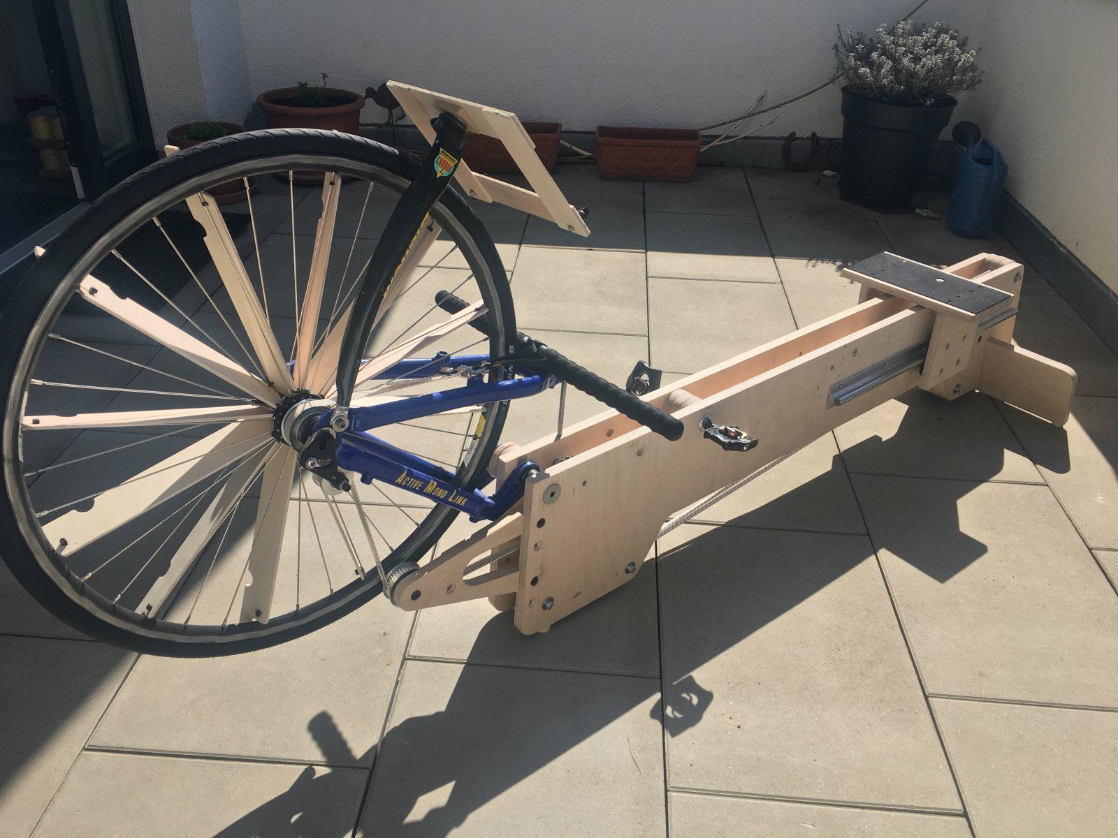

Hallo Zusammen, hab mir mal ein RudergerÀt gebaut, war allerdings schon letzten Winter.
GrĂŒĂŸe, bleibt gesund

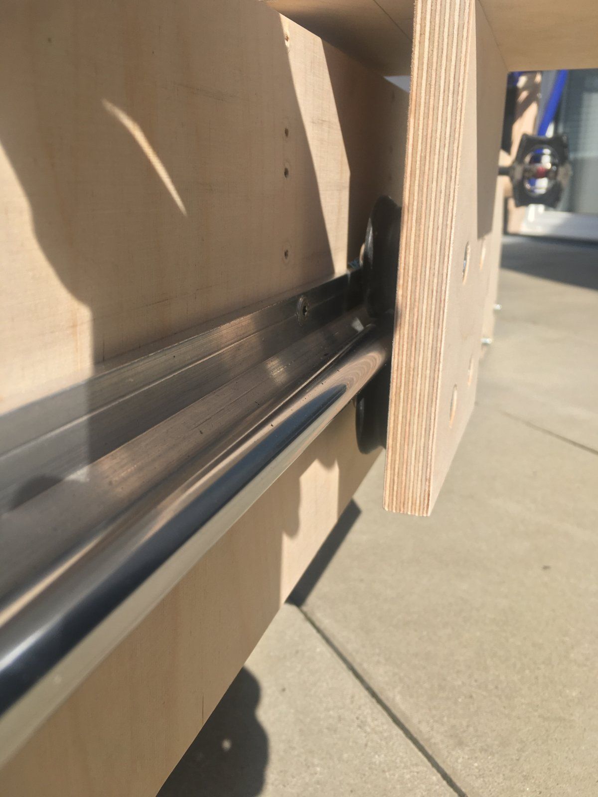

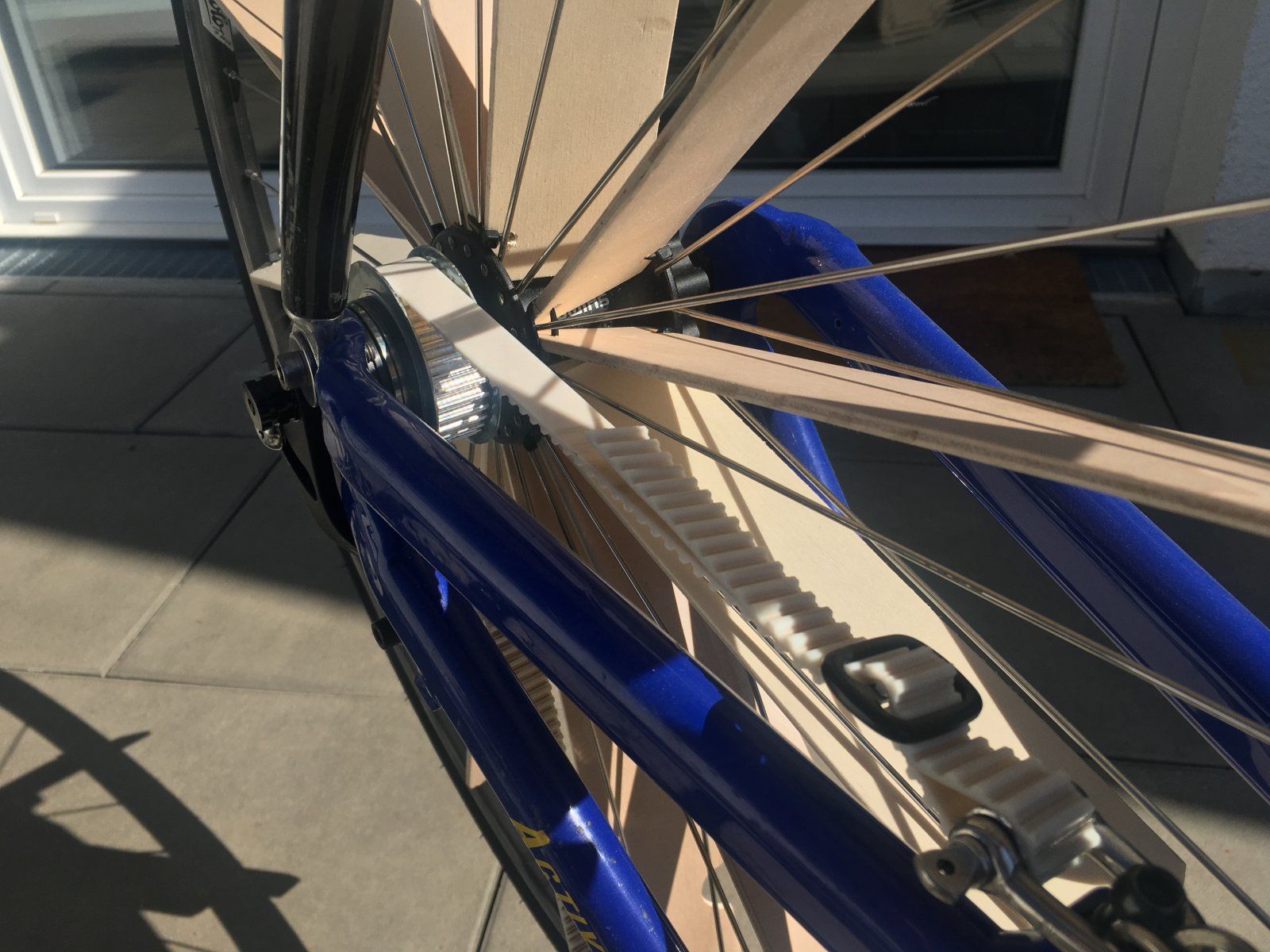

Den, bzw so Àhnlich, habe ich auch schon lÀnger auf der Agenda. Ich suche nach platzsparenden und modularen Lösungen. Die Umsetzung mit dem Riemen finde ich top. Da hÀtte ich gerne mehr Infos zu. Kleinteile habe ich soweit schon zusammen, aber mir fehlt noch der richtige Push (die Zeit, und und und....) zum Baubeginn. Ok, es sind auch noch andere Projekte in der Pipeline und in der Mache
GrĂŒĂŸe, bleibt gesund.

kannst du die "RotorblĂ€tter" fĂŒr den Widerstand im Winkel verstellen und merkst einen Unterschied? FĂŒr die Aussparungen der Bremsaufnahme gibt es eine extra FleißkĂ€rtchen fĂŒr dich. Summa summarum: 1 Std Schulterklopfmaschine :daumen:
vielen Dank 😊
Die RotorblĂ€tter kann ich nicht verstellen, sind einfach mit Kabelbindern an die Speichen gezurrt. FĂŒr ne stĂ€rkere Bremswirkung mĂŒsste ich grĂ¶ĂŸere oder mehr BlĂ€tter einbauen. GrĂ¶ĂŸere passen nicht mehr, aktuell passt das auch ganz gut so. Ist nen 36loch Nabe und jeder zweite Zwischenraum ist frei.
Das ganze ist eine Kombination zwischen Gummiseil spannen und Rotor beschleunigen.
Damit sich das jedesmal wieder gleich anfĂŒhlt muss das Laufrad immer wieder gebremst werden.
Gut ist, dass man trotzdem selbst die IntensitĂ€t des Trainings Ă€ndern kann ohne am RudergerĂ€t was verstellen zu mĂŒssen. Einfach am Anfang des Zugs mehr oder weniger stark beschleunigen.

alternativ hĂ€tte man sich sicher was mit ner bremse und bremsscheibe bauen können... die hĂ€tte dann aber recht gross dimensioniert werden mĂŒssen...

Der Witz am Ventilator beim Ruderergometer ist der, dass es dem GefĂŒhl vom auf dem Wasser sehr nahe kommt.
Alle richtig guten GerÀte wie der Conzept 2 z.b. arbeiten nach diesem Prinzip.
