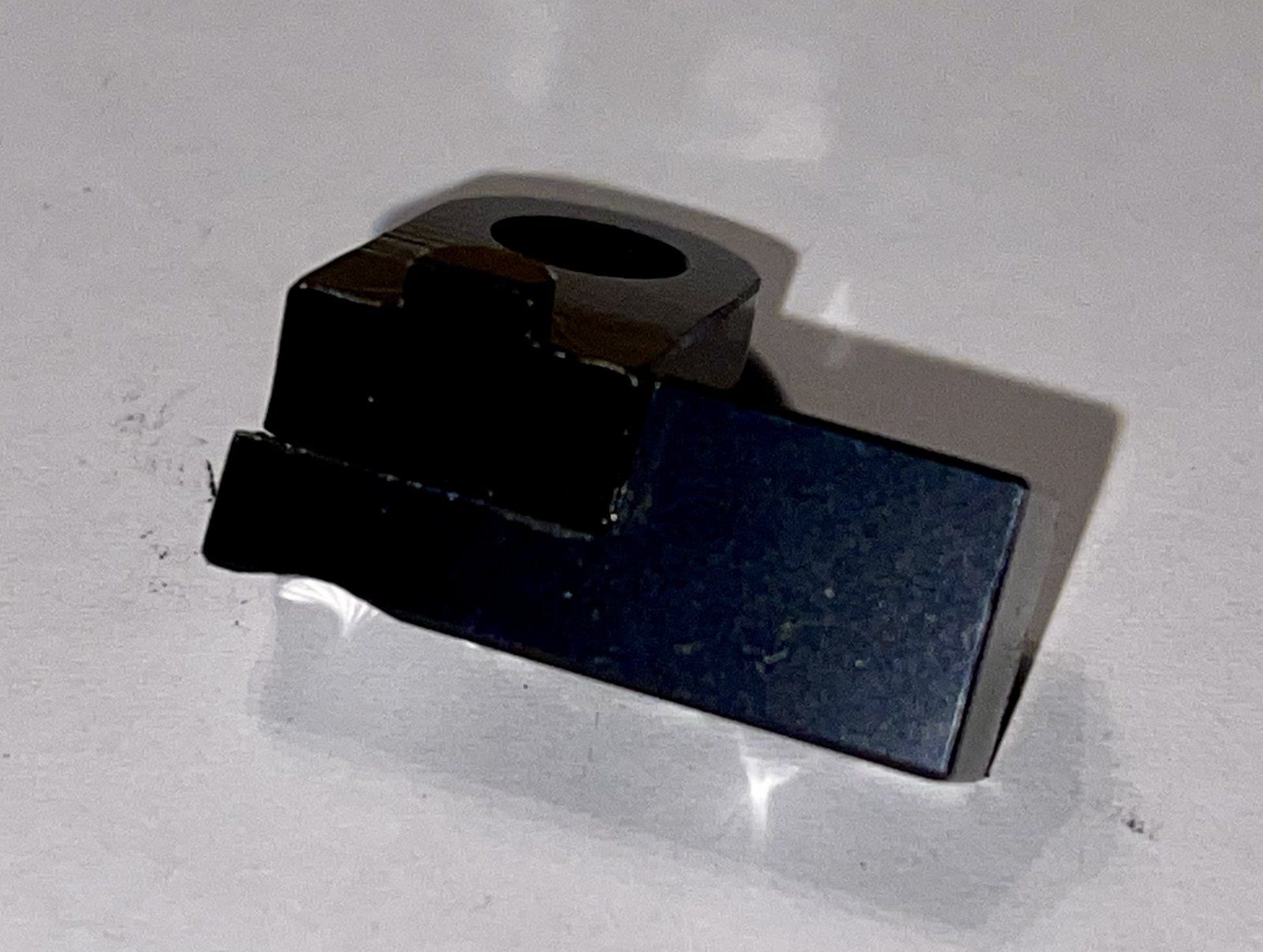

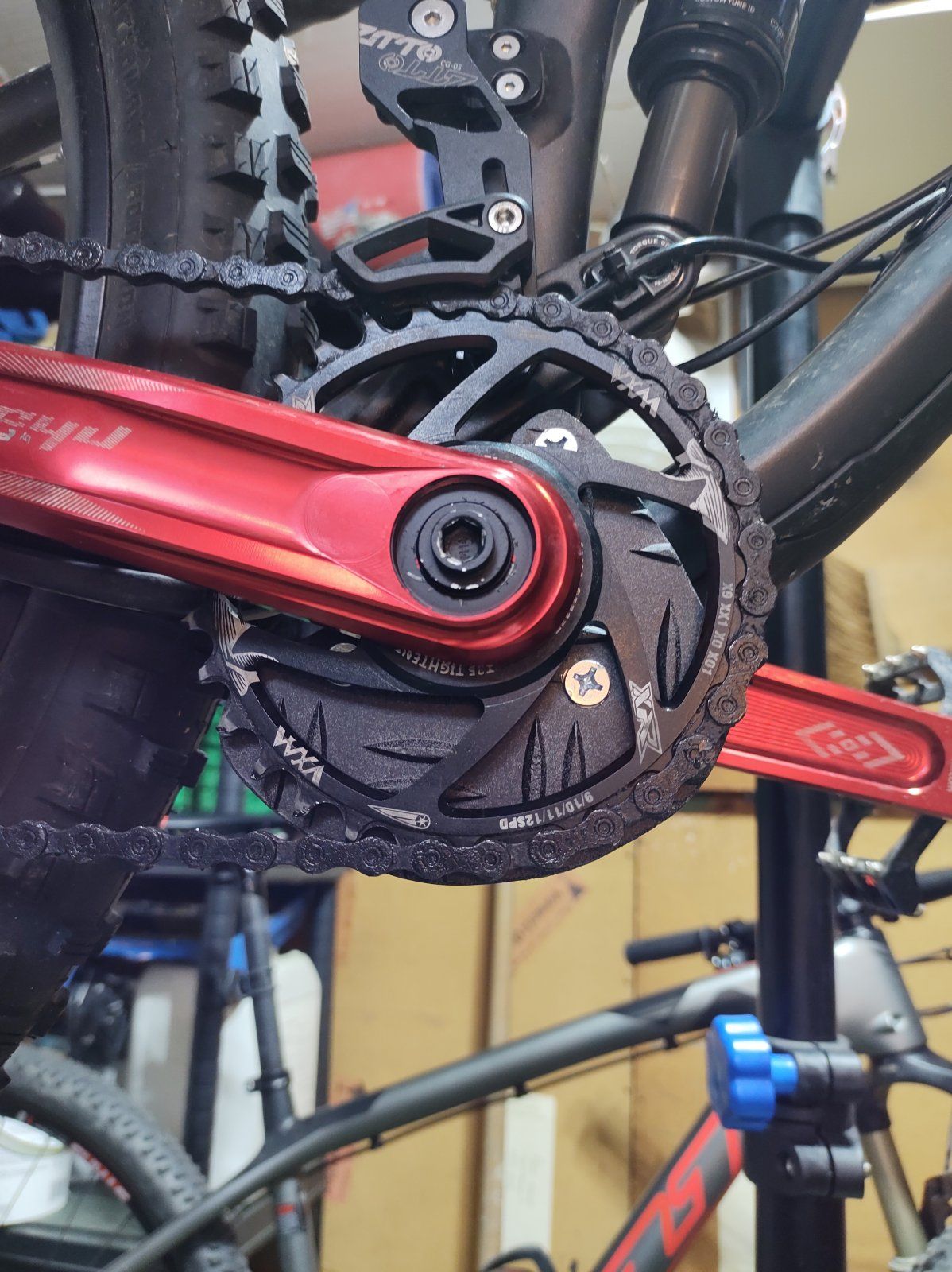

Dann noch etwas ganz frisch aus der Wurstküche
YouTube ja sei Dank hat sich mein kleiner letzten Sommer ein Trialbike zugelegt. Was da Danny und Fabi zeigen ist schon top
Immerhin kompensiert er damit sein fehlendes Radball Training und ist beinahe jeden Tag am trainieren und üben.
Da ich englische Motorräder kenne, hatte ich eigentlich meine Erwartungen schon im voraus herunter geschraubt.
Na ja , wenigstens passend zum Geburtstag eines ergattert und die Welt gerettet.
Der Kettenspanner ist nicht nur bedingt tauglich, sondern auch noch schlecht verarbeitet.
Nach ein paar Stunden des Alu Schnitzens jetzt montiert. Funzt super, lediglich müsste ich noch eine U Scheibe im Käfig beilegen, da das Schloss der Einfachkette etwas mehr Platz braucht.

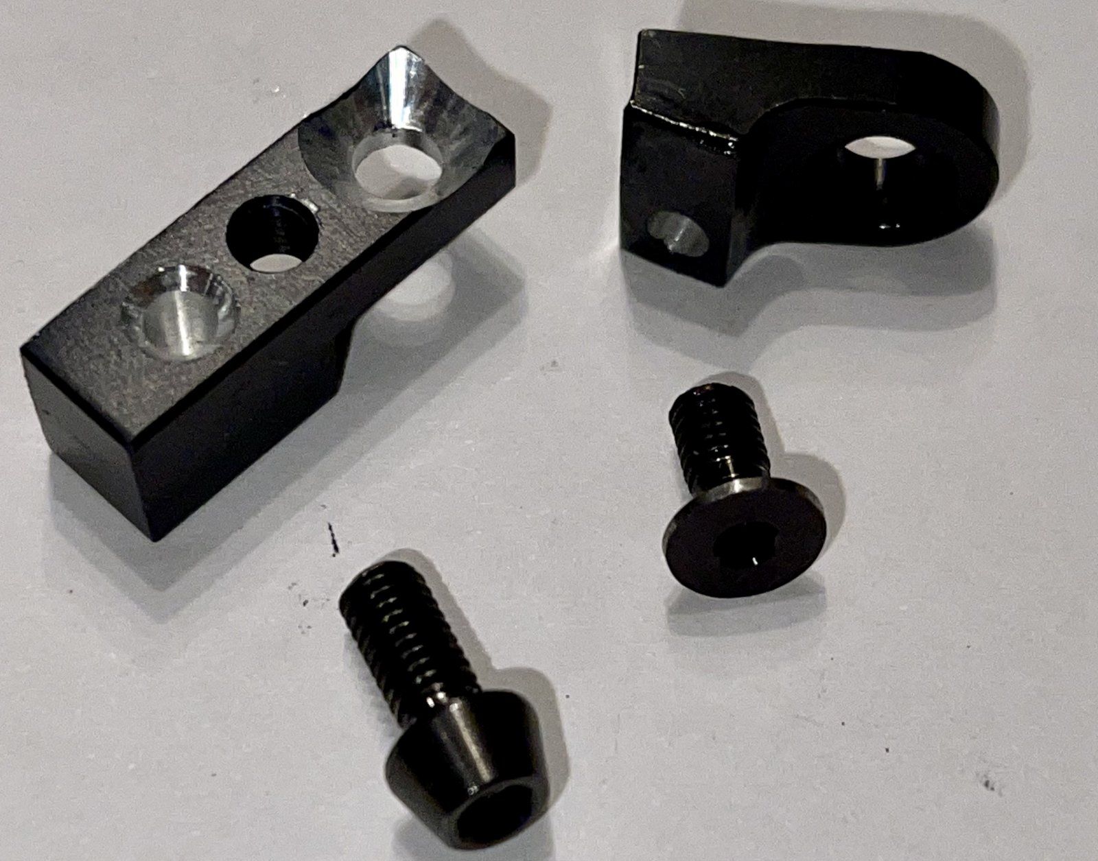

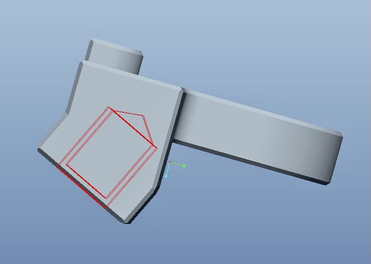

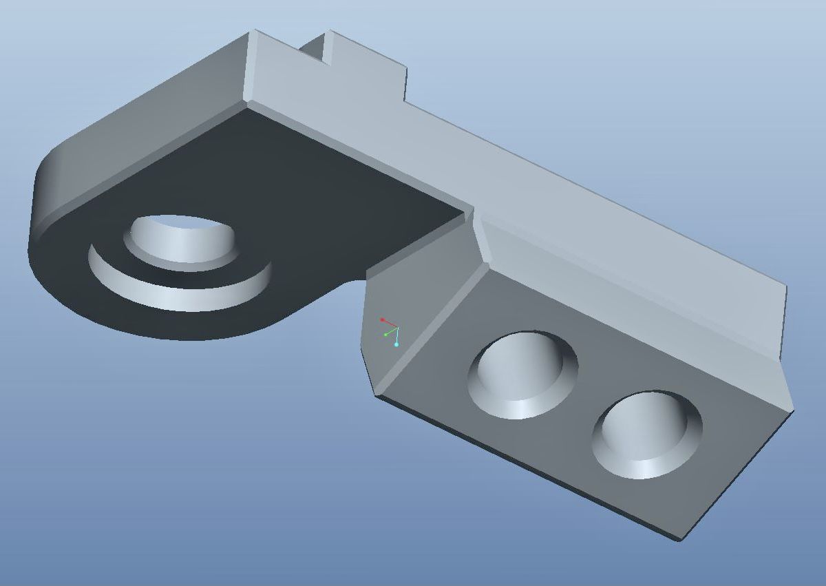

Da es für eine Trickstuff-Pumpe keinen matchmaker gibt um eine Wolftooth remote zu montieren, wollte ich mir eine Fräsen lassen - der Preis von 350€ hat mich dann doch etwas abgeschreckt 😅
Das war der "CAD-Plan" dazu:
Da mir die Sache keine Ruhe gelassen hat, hab ich mal geschaut was so im Haus ist und hab mich dann mit einer Feile an die Arbeit gemacht.
Ausgangspunkt war ein matchmaker von Trickstuff für Sram interface
Das Resultat:
Leider keinen M4 Gewindeschneider dagehabt um das Ganze zu vollenden 😪
Aber am Dienstag sollte die Sache bereits auf dem Bike sein 👍
Sieht stark vergrößert etwas rustikal aus, im montierten Zustand sollte es aber top aussehen.
Sollte ich doch unzufrieden sein, kennt jemand einen der sowas fräsen und schwarz eloxieren könnte - zu einem zweistelligen Preis? Hab ne .stp Datei fürs Teil.

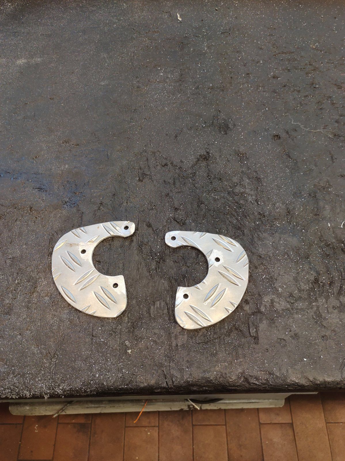

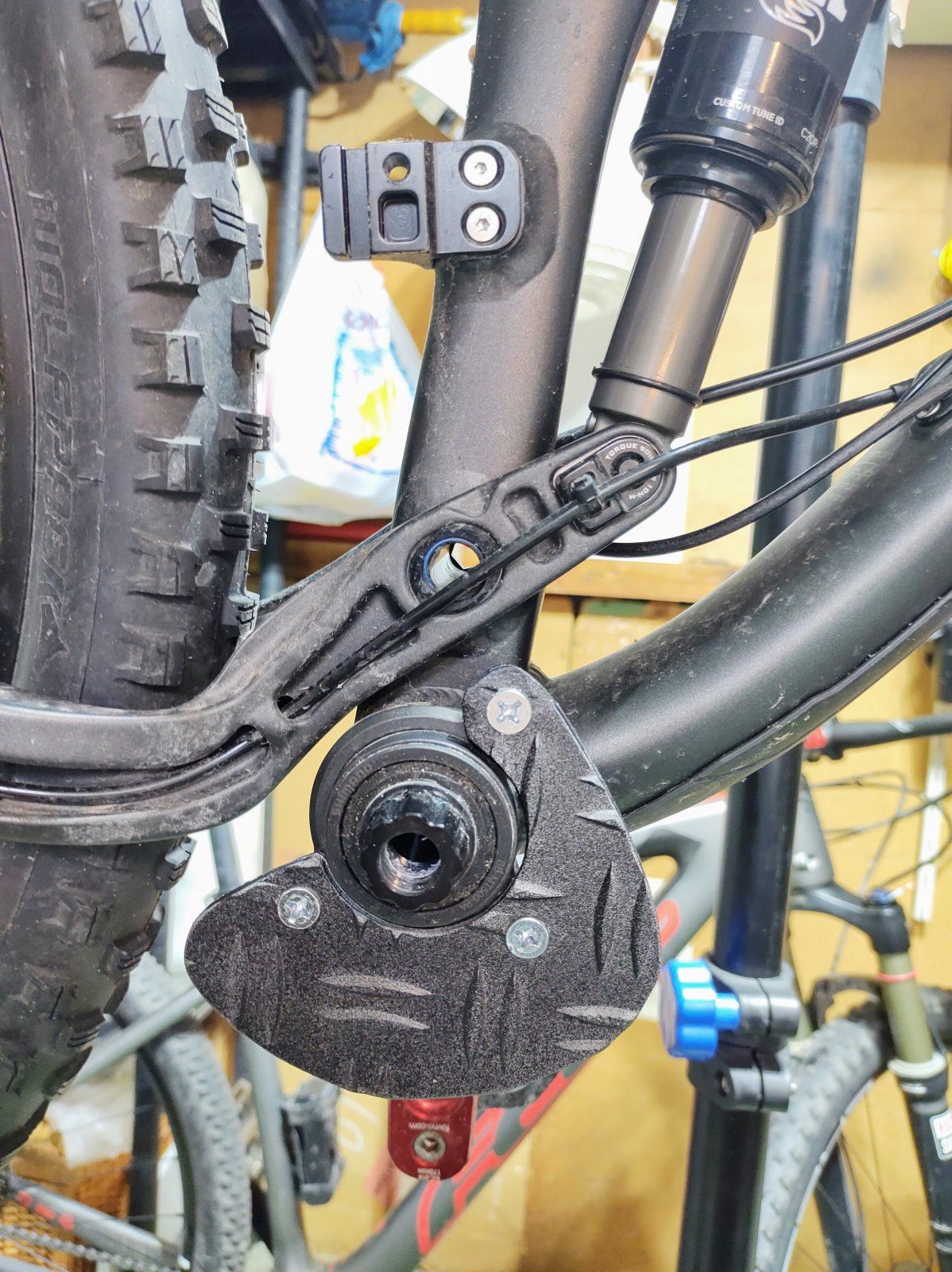

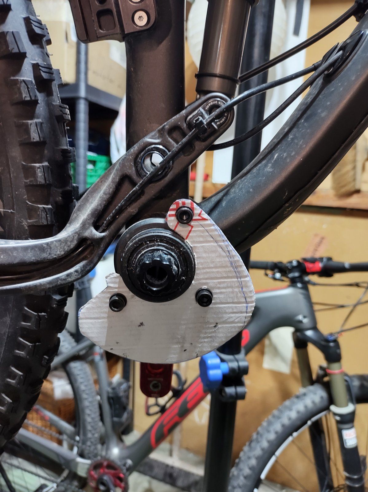

da ich grad Ersatz für meine Kurbelschraube gesucht habe, musste sie eh runter.
drüber nachgedacht was man sonst noch machen könnte?
Nen Bashguard wäre doch was Tolles!
Also karton gesucht, und freihand ne Schablone angefertigt:
im Geschäft Riffelblech gefunden, aber ein Blech schien mir zu dünn...
etwas gebohrt, gesägt und geschliffen:
Mit ner Dose Grundierung und ner Dose Schwarz-Matt nen akzeptables Grau hin genebelt.
Senkkopfschrauben gesucht und befestigt:
Kurbel wieder montiert, sollte seinen Zweck erfüllen:
sieht tauglich aus. warum werden die dinger so oft im handel aus kunststoff angeboten?
BlackLupo
Titan-Träger
Dabei seit
20. Mai 2010
Punkte Reaktionen
651
Ort
Ww.
Denke sie sind einfach billiger in der Herstellung, einmal die Spritzform gefertigt und gut ist, das Rohmaterial kostet weiter nichts. Vielleicht weil sie auch etwas leichter sind?
Bei Alu sieht es schon ganz anders aus, da muss man tiefer in die Tasche greifen und wiegt halt mehr ;)
Dabei seit
22. Februar 2020
Punkte Reaktionen
160
Ort
Schweiz
Metall verformt sich bei einem harten Aufprall plastisch, Kunststoff nicht.
So ein Blechteil müsste man nach jedem gröberen Aufsetzer richten, während das Kunststoffteil immer noch die gleiche Form hat, bis es bricht. Und falls es doch mal kaputt gehen sollte, bleibt die ISCG-Aufnahme hoffentlich noch ganz. Bei einem Metallteil müsste man ja immer eine Rohrzange mitnehmen, falls sich das Teil mal richtung Kettenblatt biegt und schleift.
Aus Aluminium gibt es etwas von 77Designz. Ich bin aber überzeugt, dass Kunststoff der bessere Werkstoff für einen Bashguard ist.
Trotzdem muss ich sagen, dass mir der Bashguard von @Aloha_Joe gefällt :daumen:
Dabei seit
1. Mai 2020
Punkte Reaktionen
1.084
Ort
Herten - Baden
Den Gedanken hatte ich auch schon. Ich denke und hoffe dass es bei meinem "Fahrstil" eh nicht so hart beansprucht wird.
Ich hab ja jetzt ne 1a Schablone, sollte ich durch Zufall mal an ne robuste Kunststoffplatte kommen, mach ich mich noch mal ans Werk.
