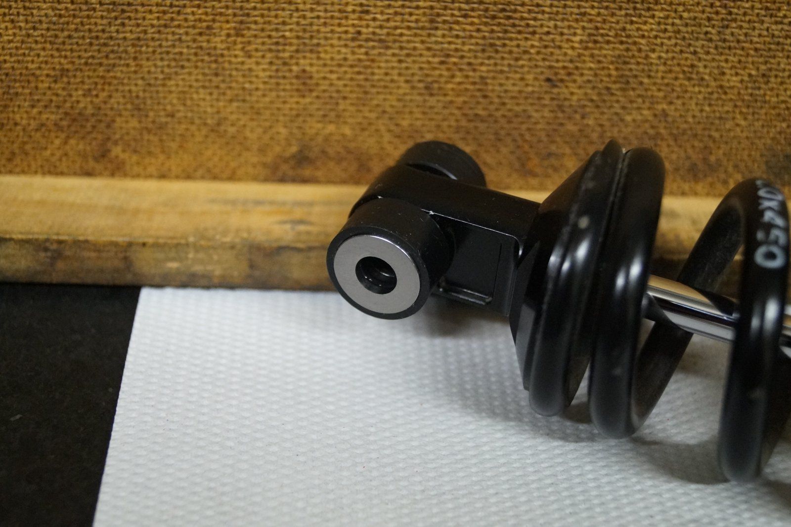

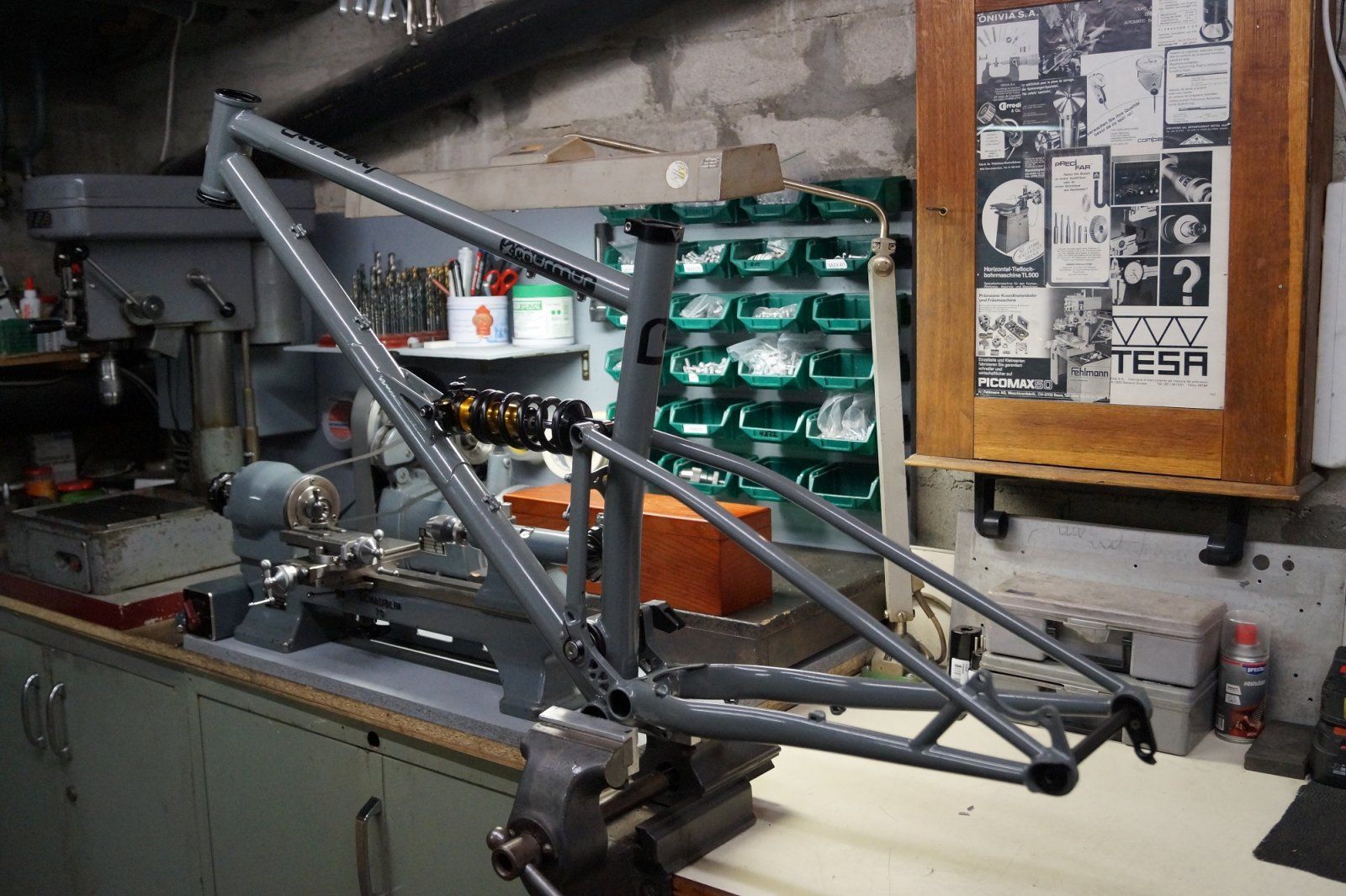

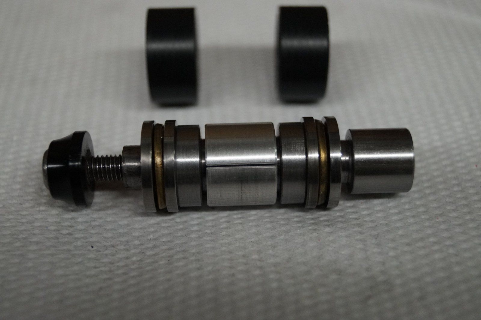

Gebrochenes Gußteil an einem Montageständer.
Da es weit mehr als 1000 km entfernt ist, habe ich ein passendes Rohr gesucht und das ganze neu gefrickelt.
Die Stege hatte ich zum Schweißen stehen lassen und danach erst aufgesägt.

Geil, hast du am anderen Dämpferauge auch was eingebaut? Sonst verspannt es sich trotzdem, oder?
Am anderen Ende sind immer noch die originalen Kunststoff-Buchsen. Ich denke das sollte reichen um die Kräfte aufzunehmen. Es ist ja deutlich weiter vom Problematischen Drehpunkt entfernt, hat also deutlich weniger Weg/Kräfte die es aufnehmen muss.

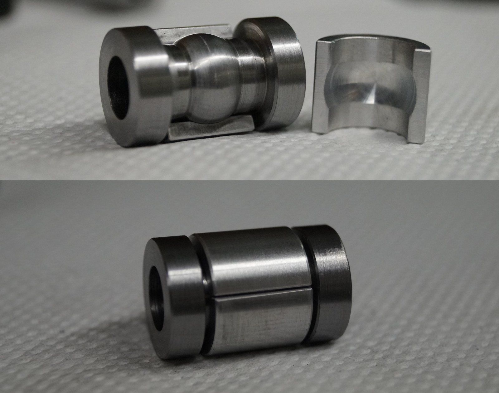

Sind die Teile mit konventionellen oder CNC Maschinen gefertigt?
Sehen super aus.👍
Die Teile sind auf konventionellen Maschinen gemacht (Technika UF-150 + Astoba UW1)

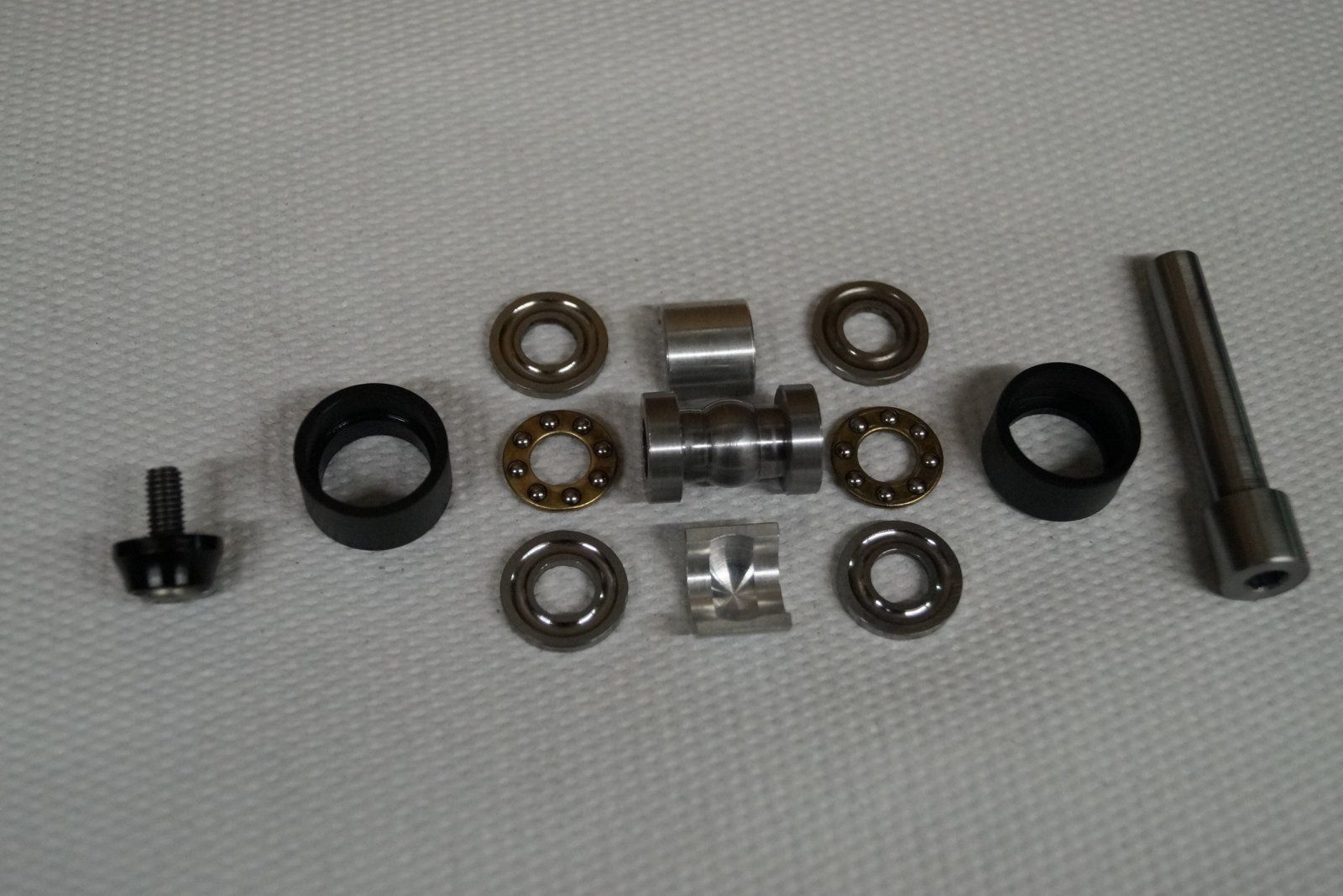

Die 2 Halbschalen erst gedreht auf 0.02mm Übermass, dann zur hälfte abgefräst und mit einem 12mm Kugelfräser die Kugelform auf genaue Mass gestochen (so dass es eingebaut etwa 0.03-0.04mm Presspassung ergibt)
Die Kugelkopf-Hülse gedreht und auf der UW1 mit Hilfe des Teilapparates (als behelfsmässige Radiusdreheinrichtung) den genauen Kugeldurchmesser von 12mm angedreht.

Wie sieht es denn mit der Abdichtung aus, ist die gegeben?
Und merkst du einen Unterschied im Ansprechverhalten (falls schon gefahren)?

Die Lager sind etwas abgedichtet durch die eng anliegenden POM Buchsen. Habs nach 3 Tagen fahren nochmal auseinander genommen und sah gut aus, kein Dreck oder Staub drinn....
Auf dem Flachen/Parkplatz merkt man tatsächlich einen unterschied, fühlt sich etwas feiner an.
Auf dem Trail bei schnelleren, härteren Schlägen hab ich jedoch keinen unterschied gemerkt.
Wie es mit der Haltbarkeit aussieht, wird sich noch zeigen. Die Lagerung besteht ja jetzt nicht mehr aus einer Kunsstoff-Buchse die auf einer Aluhülse dreht, sondern die Kugelkopf-Hülse läuft direkt auf der 8mm Stahl Achse (also Stahl auf Stahl). Mal schauen wie lange die sich hält, bevor verschleiss entsteht.

Ich mache bei solchen Sachen immer ein Teil aus Messing oder gleich Sinterbronze mit Schmiertaschen. Die Bearbeitung ist die selbe und das Gewicht bei solchen kleinen Teilen eh egal. Aber Lebensdauer und Wartungsaufwand verbessern sich :daumen:

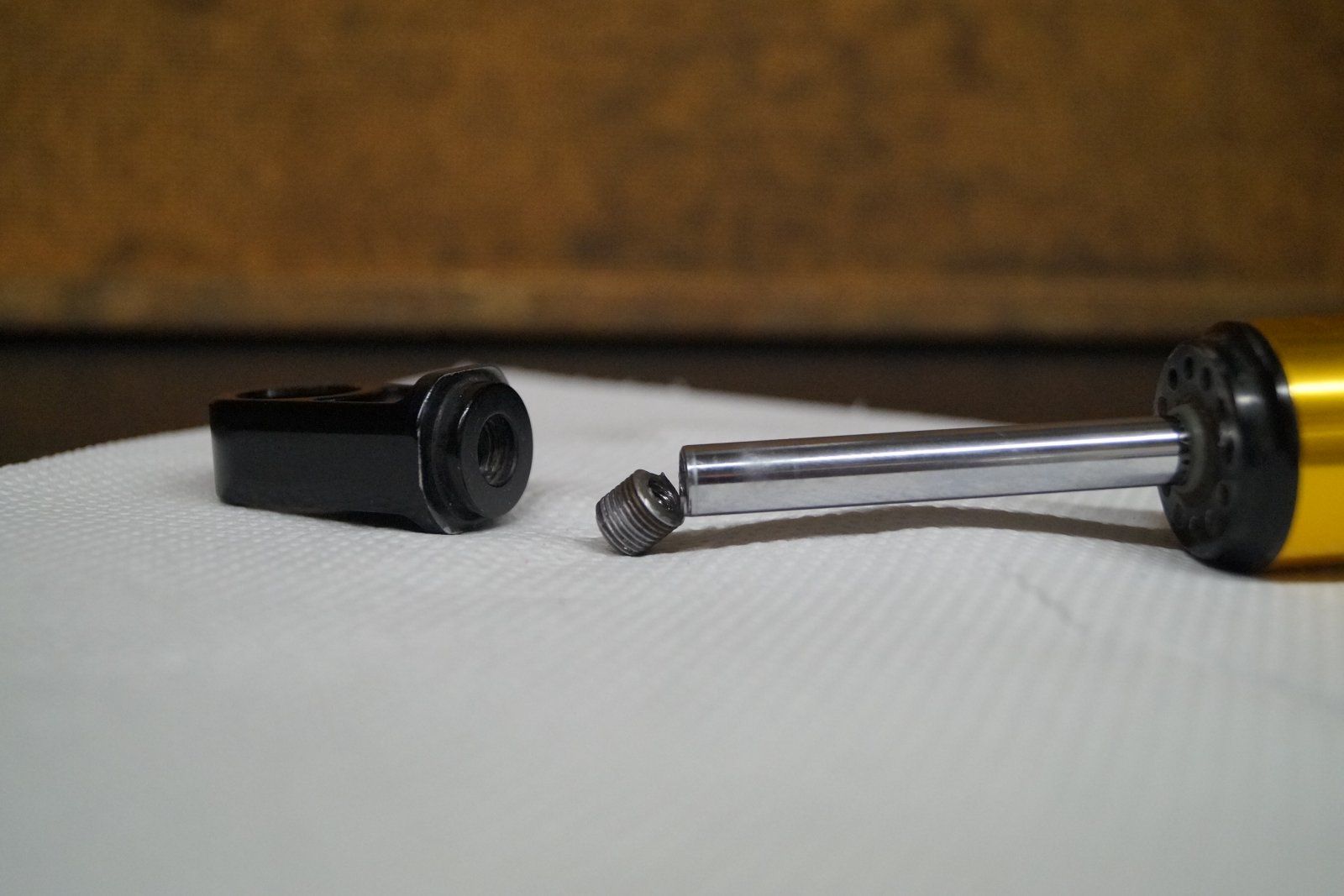

Jetzt habe ich ja irgendwie ein leicht mulmiges Gefühl wenn ich an mein Murmur denke in dem wahlweise auch ein Inline Coil werkelt.
Hatte bisher noch von keinen Problemen diesbezüglich gelesen/gehört.
@Revell91 : Saubere Arbeit!
Weiss nicht ob es ein Inline Coil Problem ist, ein Bekannter hat mir aber erzählt das seiner vor einem Jahr auch gebrochen sei (in einem Specilized oder so?) Weiss aber grad nicht mehr, ob auch an der Kolbenstange, oder am dünnen Gehäuse...
Ich hab auf jeden fall wieder den Inline drin, finde den sonnst super 😄
