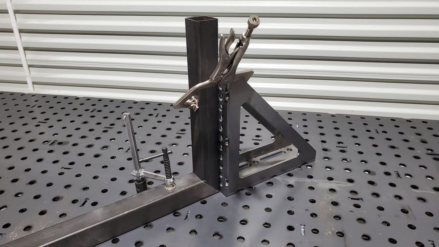

Frage eines Nicht-Schweißers: Wieso sind die Tische so massiv, teuer und haben die vielen Löcher?
Die Tische müssen steif, eben und rechtwinklig sein und dies auch bleiben, wenn Wärmeverzug der Teile beim Schweißen einwirkt, oder mal etwas gröber darauf gerichtet oder gehämmert wird.
Teuer ist relativ... Fertige Tische von Demmeler oder Siegmund kosten ein Vielfaches.
Die Löcher sind zur Aufnahme von Spannern, Anschlägen oder Vorrichtungen da und haben bestimmte Durchmesser und Rastermaße.

Der Ing. aus Germanien welcher die Idee für das Lochraster hatte müsste einen Orden bekommen.
Die Idee ist so simpel und genial einfach. Die Möglichkeiten sind enorm. Tisch verlängern? Kein Problem. 1 Meter über dem Tisch etwas fixieren? Mit dem entsprechenden Winkel kein Problem. Schnell und perfekt im Winkel Rohre auslegen und fixieren? Mit den entsprechenden Anschlägen und Zwingen ruck zuck erledigt.

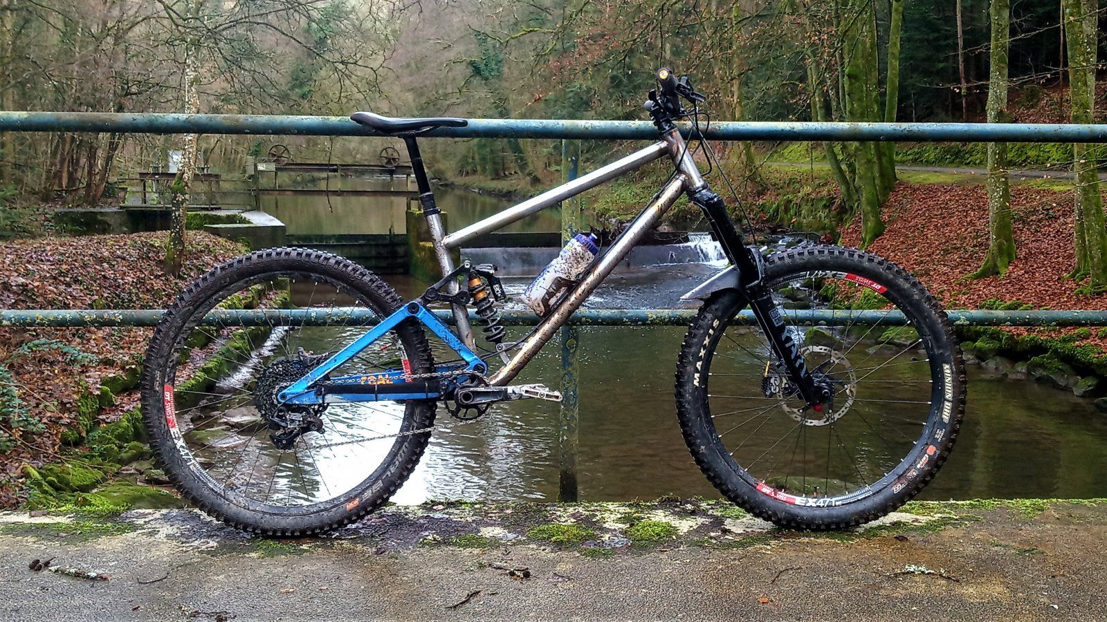

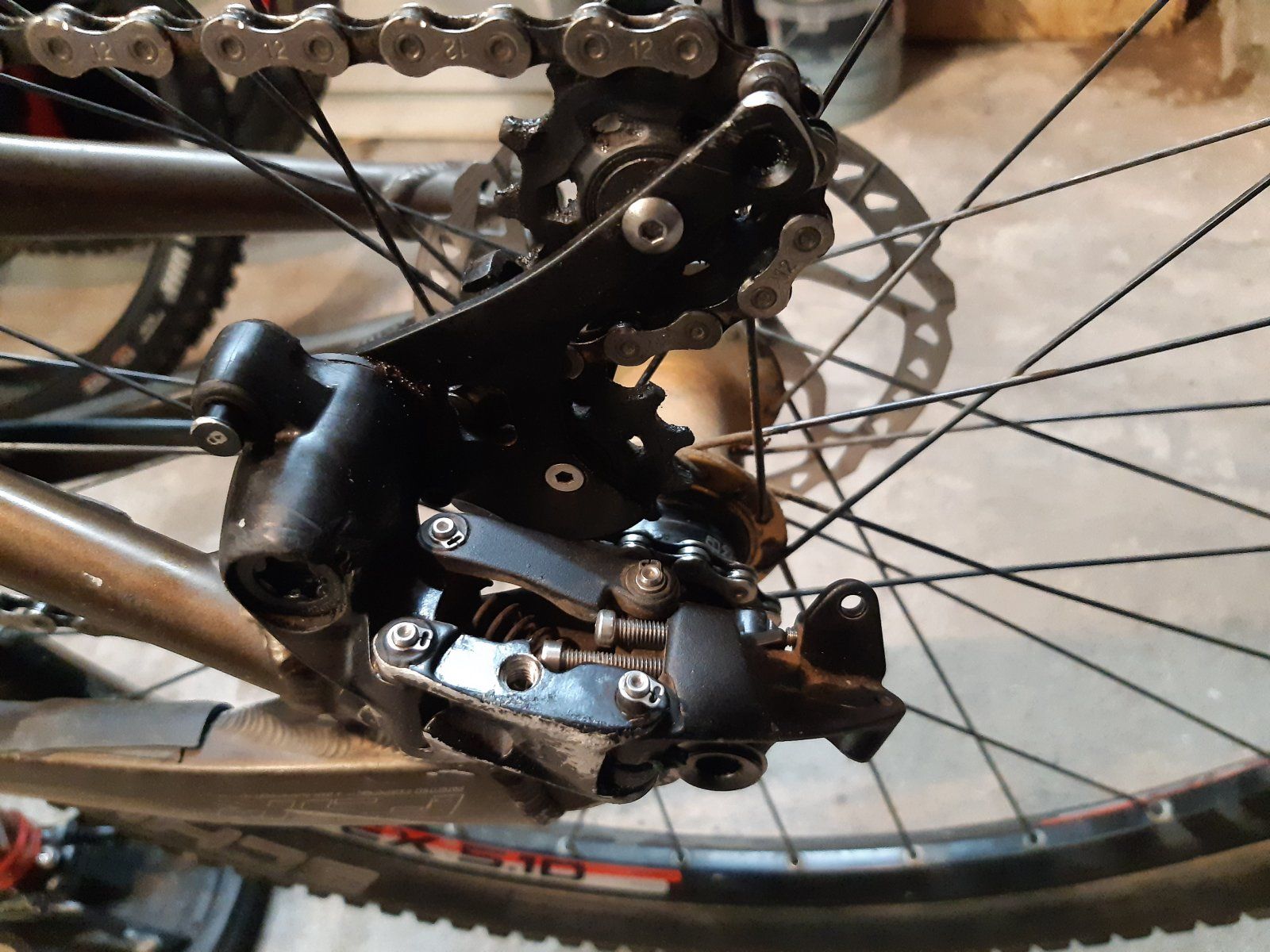

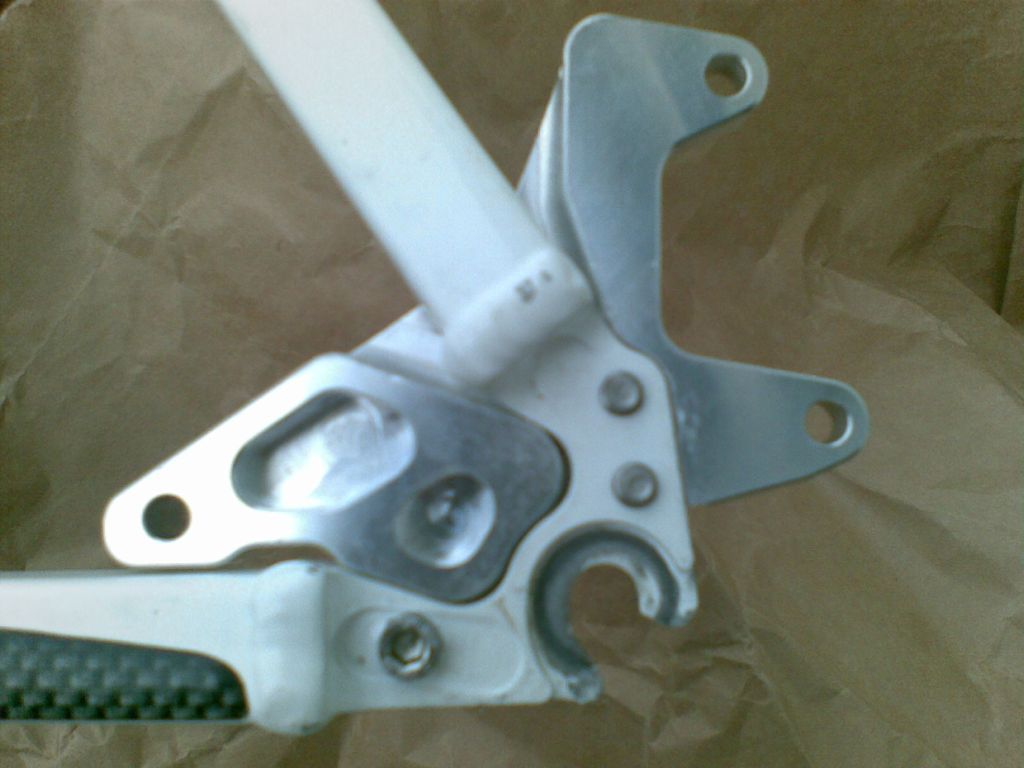

Da mich der Rohloff Kettenspanner extremst genervt hat.. und weil Quarantäne-Langeweile... hab ich für mein Dirt-Fully/ Spaßrad nen Kettenspanner aus einem alten Sram GX 11-fach Schaltwerk gebastelt, welches noch rumlag.
Auf die Idee bin ich durch das Aufbauvideo von Matt Jones gekommen.. der auch ein Schaltwerk an seinem Single-Speed-Fully nutzt und eben da den Käfig kürz indem einfach weiter oben ein Loch durchgebohrt wird und somit das untere Schaltröllchen weiter nach oben wandert.
Mich störte noch das das Schaltwerk sich um die Befestigunhsschraube am Schaltauge drehen kann- also da ne dünne U-Scheibe drunter.. jetzt lässt sichs schwergängig bewegen, jedoch labbert nich von allein rum
Weiter hab ich den "Anschlag" an eben der Schraube oben etwas abgefeilt, damit das Schaltwerk näher an den Rahmen kommen kann.
Da mir die Lösung zur "Gang-einstellung" über nen kurzes Stück Schaltzug so nicht gefallen hat, hab ich da bissle rumgebastelt und mit 2 verschieden langen schrauben .. und viel Gefummel.. es so hinbekommen das man über die 2 normalen Anschlagschrauben - welche aber von der andern Seite reingeschraubt wurden" ziemlich genau und spielfrei die Flucht von Schaltwerk zu Ritzel einstellen kann. Hinzu kommt das man so auchn bissle Kleinteile am Schaltwerk weglassen kann.
Dann noch den Käfig bissle abgesägt und verfeilt und ferdsch.
Getestet hab ichs noch nicht.. es fehlt auch noch eine selbstsichernede M5er Mutter am versetzten Schaltröllchen.
Was noch -für mich- positiv hinzukommt: der "Kettenspanner" .. was es jetzt ja eigentlich nur noch ist.. ist länger als der Rohloff und somit schlägt die Kette nicht mehr so leicht an die Kettenstrebe vorne am Kettenblatt.. das war immer sehr nervig

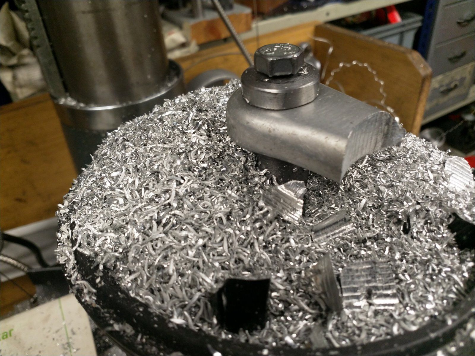

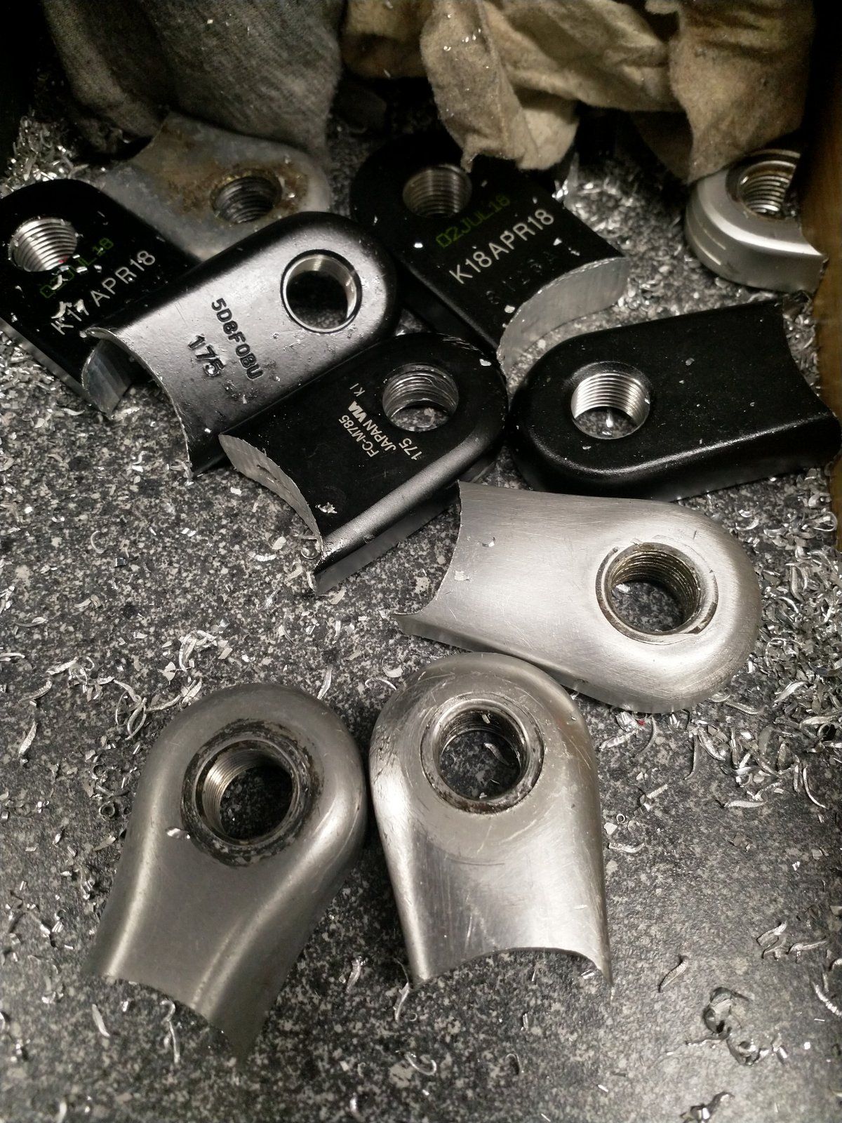

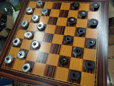

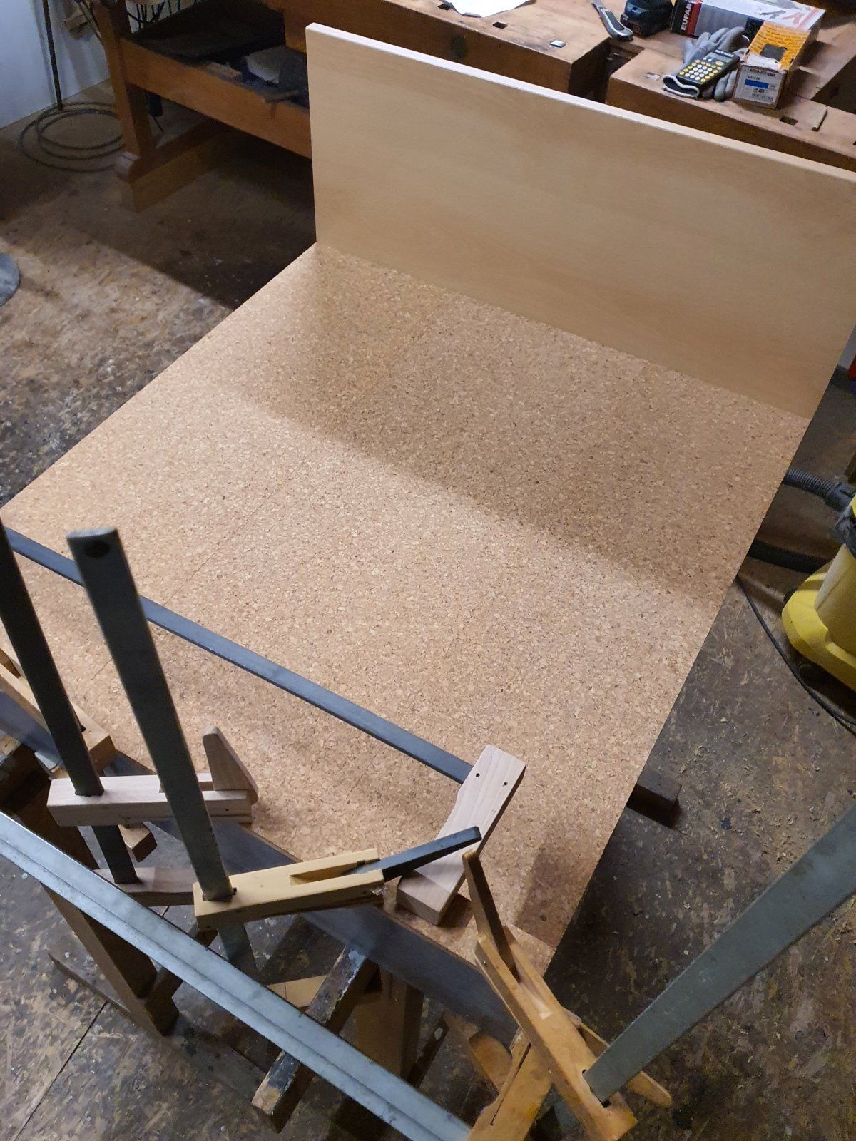

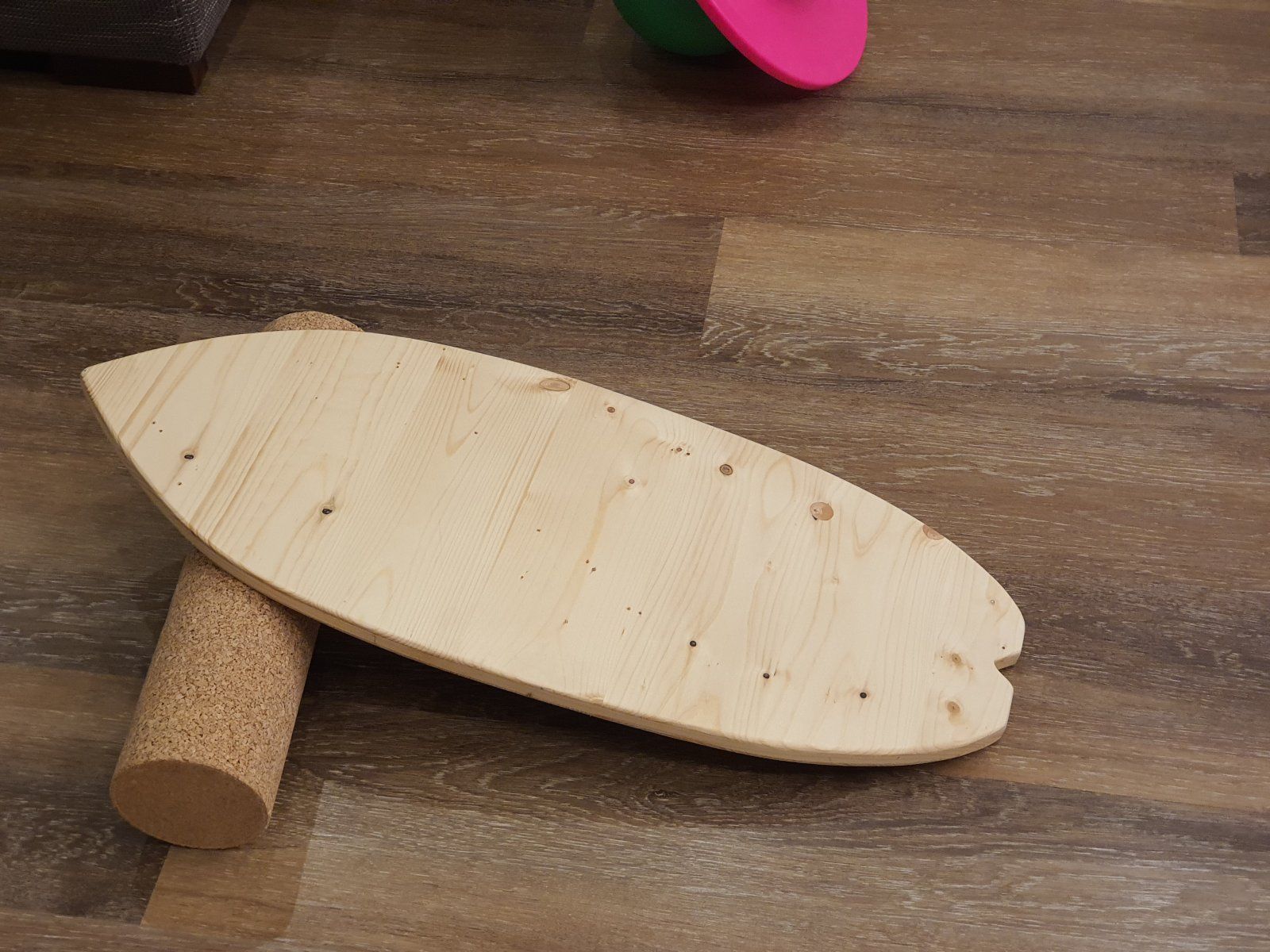

Resteverwertung...
Das Brett habe ich schon zweimal mit umgezogen..
Die Spielfiguren , da haben einige vmtl etliche Kilometer auf dem Buckel

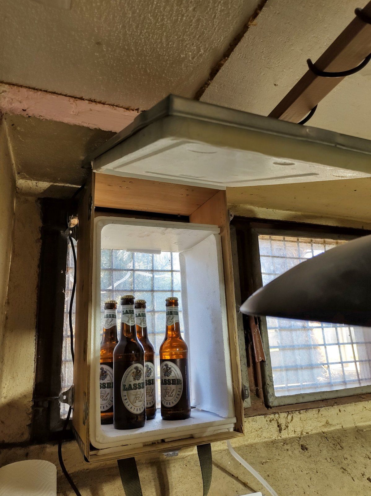

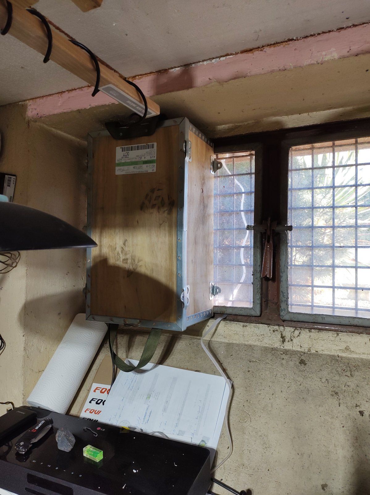

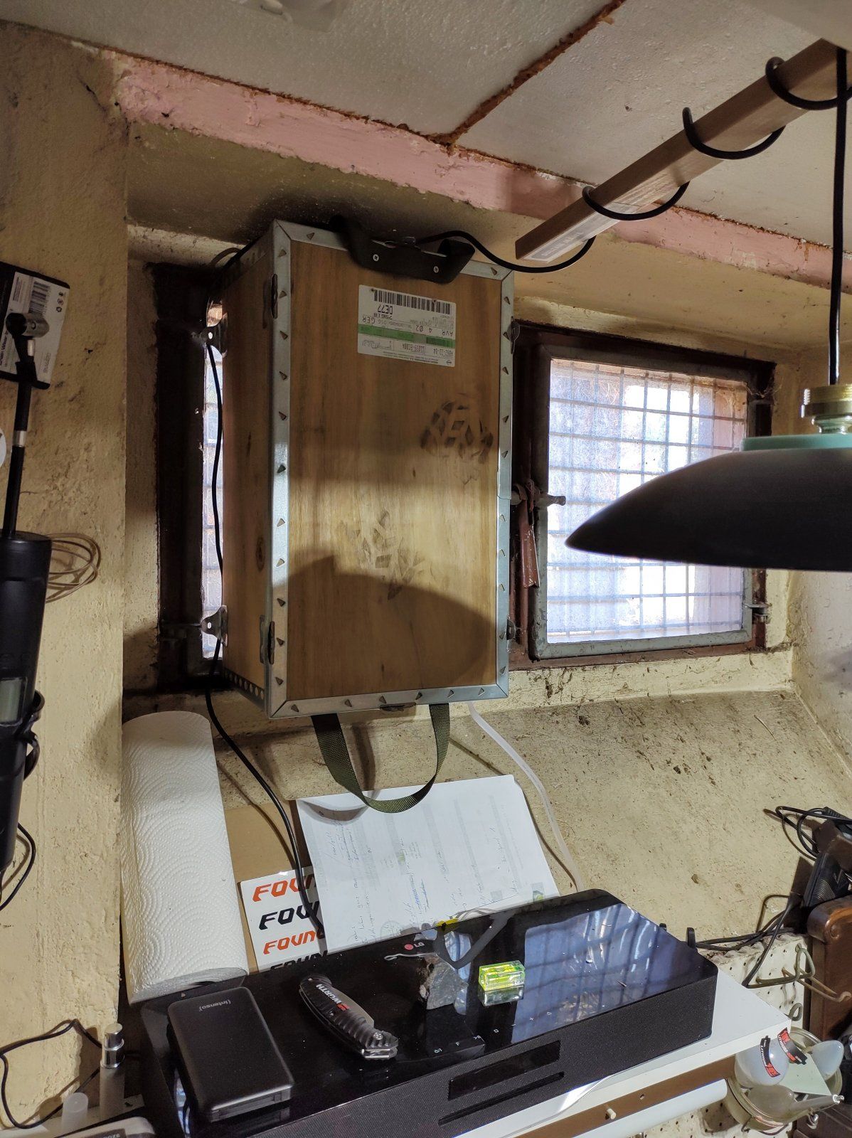

Als dieses Haus gebaut wurde, gab es noch keine isolierten Kellerfenster, das hab ich mir jetzt zu Nutze gemacht:
im Winter immer ein kaltes Getränk im Keller, wenn am Bike geschraubt wird 8-)

Danke 8-)
Katzenklappe, Beleuchtung und Münzeinwurf ist nen witziger Gag, fällt aber aus ;)
Das Bier ist und bleibt MEINS! (Kollegen bekommen natürlich eins ab)
Da am Fenster ein Gitterrost installiert ist, gehe ich davon aus, dass du in einer Stadt in zentraler Lage wohnst?
Eigentlich nicht, Vorort im Deutschen Süden.
Wird zu der Zeit wohl Standard gewesen sein?
Noch eine Frage zum Raum selbst. Ist die Kellerdecke mit Styropor gedämmt? Wenn ja, wie dick, muss die Haftfläche "eben" sein und wie hoch sind die kosten für 1m²?
Ja. Ich hab jetzt noch nie gemessen, geschätzt etwa 10cm dick.
Die Kellerdecke war vorher "eben" wie ne normale Raumdecke halt.
Ist nen Mehrfamilenhaus, wurde vor geschätzt 10 Jahren gedämmt, da hab ich da noch nicht gewohnt.
Weiß also nicht wie viel das gekostet hat, vor allem wird es heutzutage sicher auch etwas teurer sein...
