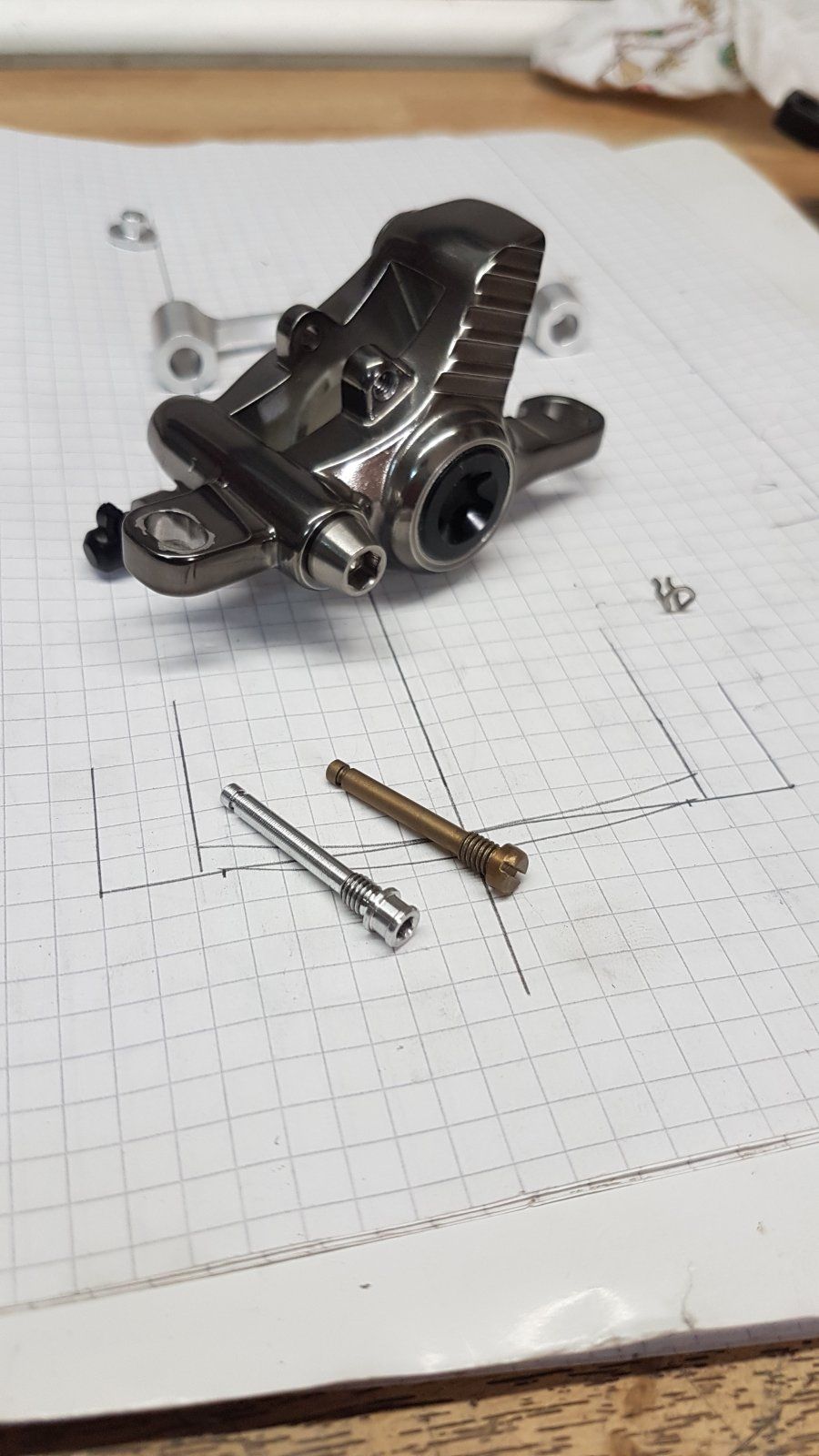

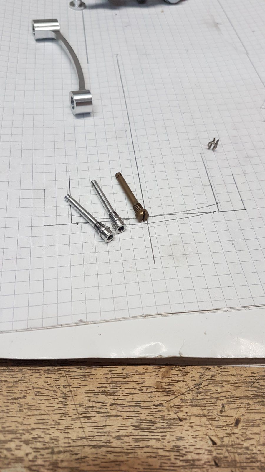

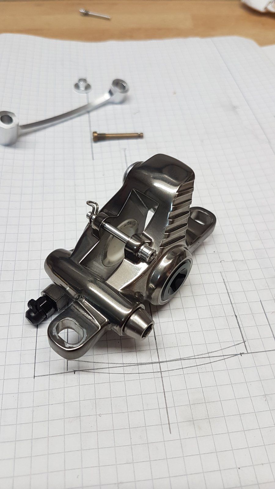

Ich habe mir letztens so eine Adapter von 160mm auf 180 mm Bremsscheiben für das Titan Bike gedreht.
Natürlich aus Titan.
Eine Dreh- und Fräsmaschine ist doch standard Männer-Spielzeug.
Schau mal ob dein Belag wirklich komplett auf der Rebfläche bremst und nicht zum Teil auf der Fase der Scheibe. Das hatte ich auch mal, ist nicht so geil.

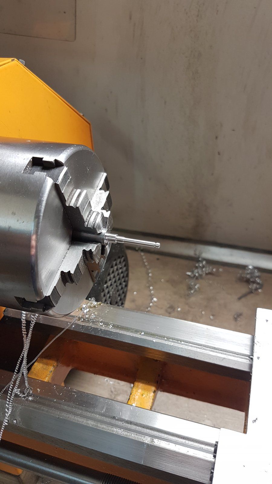

wie hast den 6 Kant reinbekommen (wenns einer ist) in deine Eigenbauschraube?
Dafür gibt es spezielles Werkzeug. Das Stichwort lautet Profilräumen.
Alternativ gibt es noch die Brachiale Methode. Eine Bohrung machen und dann ein 6-Kant Bit einschlagen und wieder entfernen. Ich gehe davon aus, dass er ersteres verwendet hat.
Ja, da ist ein 2,5 mm Inbus drinne.
So ein tollen Profilräumer hätte ich auch gerne :)
Ich habe mir da was selber gebaut, mache es vom Prinzip aber genau so, nur nicht so schön und meine Innensechskant brauchen nach dem räumer noch etwas nacharbeiten da sie etwas zu eng sind.

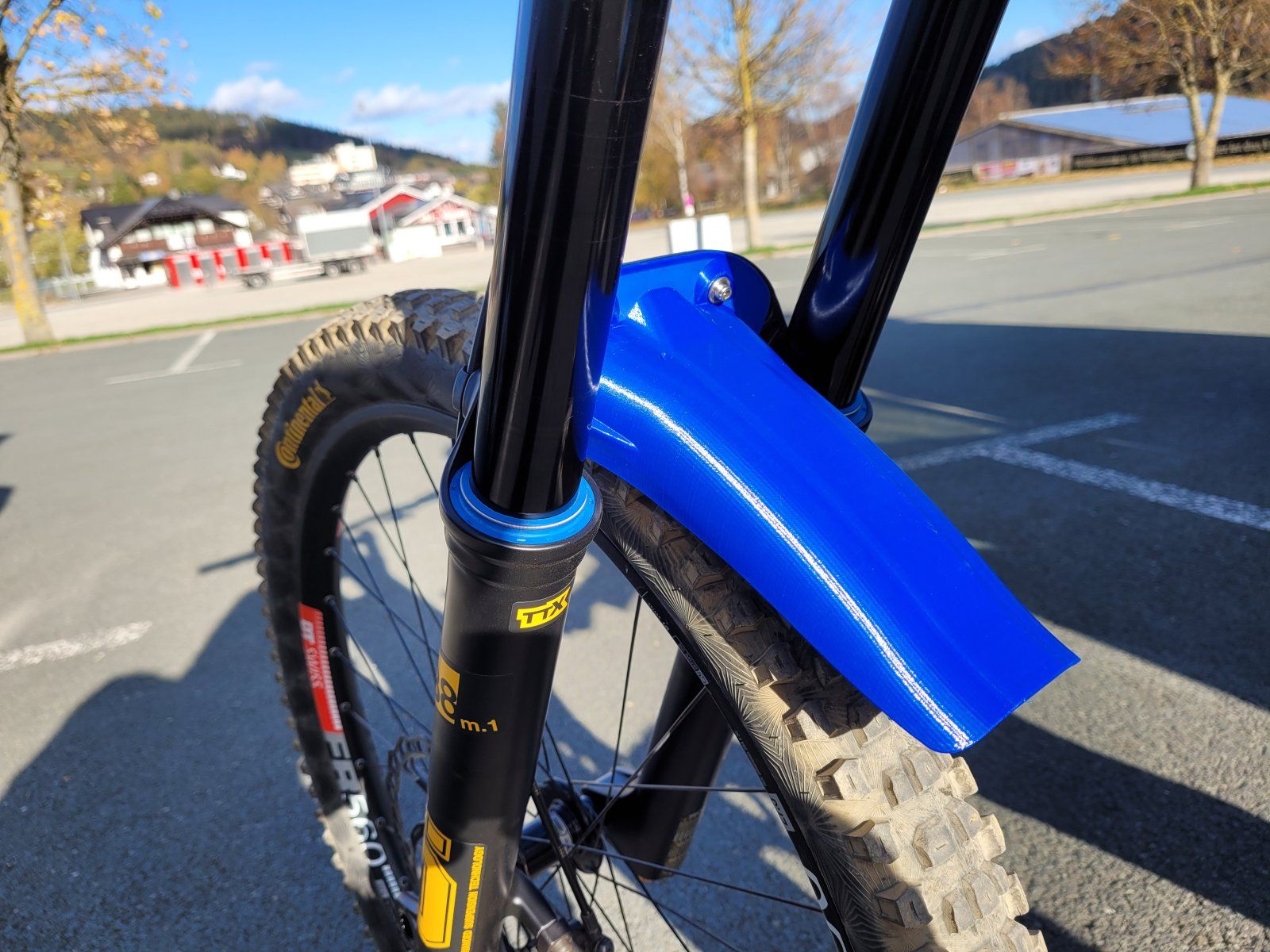

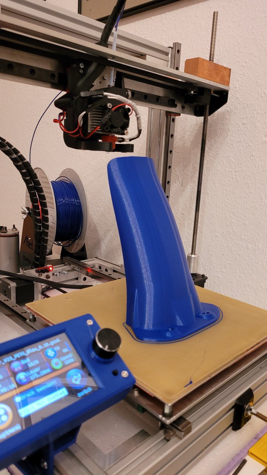

Habe mal ein Schuthblech für die Öhlins DH38 aus PETG (Verbatin) gedruckt. Muss noch ein klein bißchen korrigiert werden aber insgesamt paßt es und hält auch.
