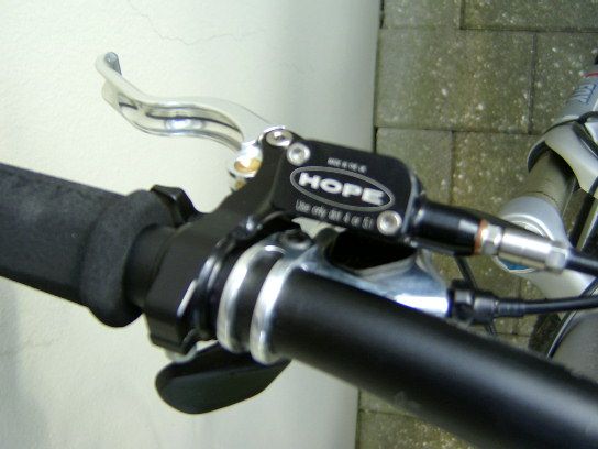

Nich komplett selbst gebaut, aber trotzdem irgendwie eigen.
XT Schalthebel. War mal schwarz, hab das Teil dann erst poliert, später noch die Ganganzeige entfernt und den Knubbel (Schutz für die Anzeige) weggeschliffen.
Dann kam noch eine Carbonabdeckung anstelle der Anzeige und ich hab die Deckel FP3 Fräse angeschmissen :D

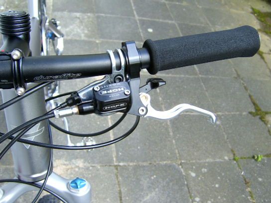

Naja, ich hab noch keine echte Alternative gefunden. Der Hope Bremshebel ist 10 Meter lang und ich brauch lange Griffe, damit ich nicht so viel Luft zwischen Hebel und griff habe. (Optisches Problem)
Alles andere was lang ist ist meist ein Endurogriff und somit bleischwer :confused:
Bin dankbar für gute Tips. Der momentane Griff ist 135mm breit/lang.

gut zu wissen, ich plane nämlich das gleiche mit meinen schalthebeln :D
wie war das auseinander- bzw das zusammenmontieren, gibts dazu eine explosionszeichnung oder sowas?
ich hab son bischen angst das mich das überfordert :)
btw: sehr geile arbeit :daumen:
bei den von dir geposteten hast du aber gar keine Ganganzeige zum Abnehmen :). Ansonsten einfach polieren und fertig, ich stell die Tage mal meinen LX hier rein, auch poliert und dann weiß lackiert, Carbon-Schaltplättchen und oben des Loch von der Ganganzeige auch geschlossen, ist jetzt komplett zu.
Wegen dem Auseinanderbauen: Einfach Schrauben raus, sind keine losen Teile drinnen und eben merken wie man sie wieder zusammensetzt!
allso ich fahr zurzeit die nox griffe
sind schraubgriffe und wiegen nur 80g wie lang sie sind weiß ich nich aber ich werds mal nachmessen
